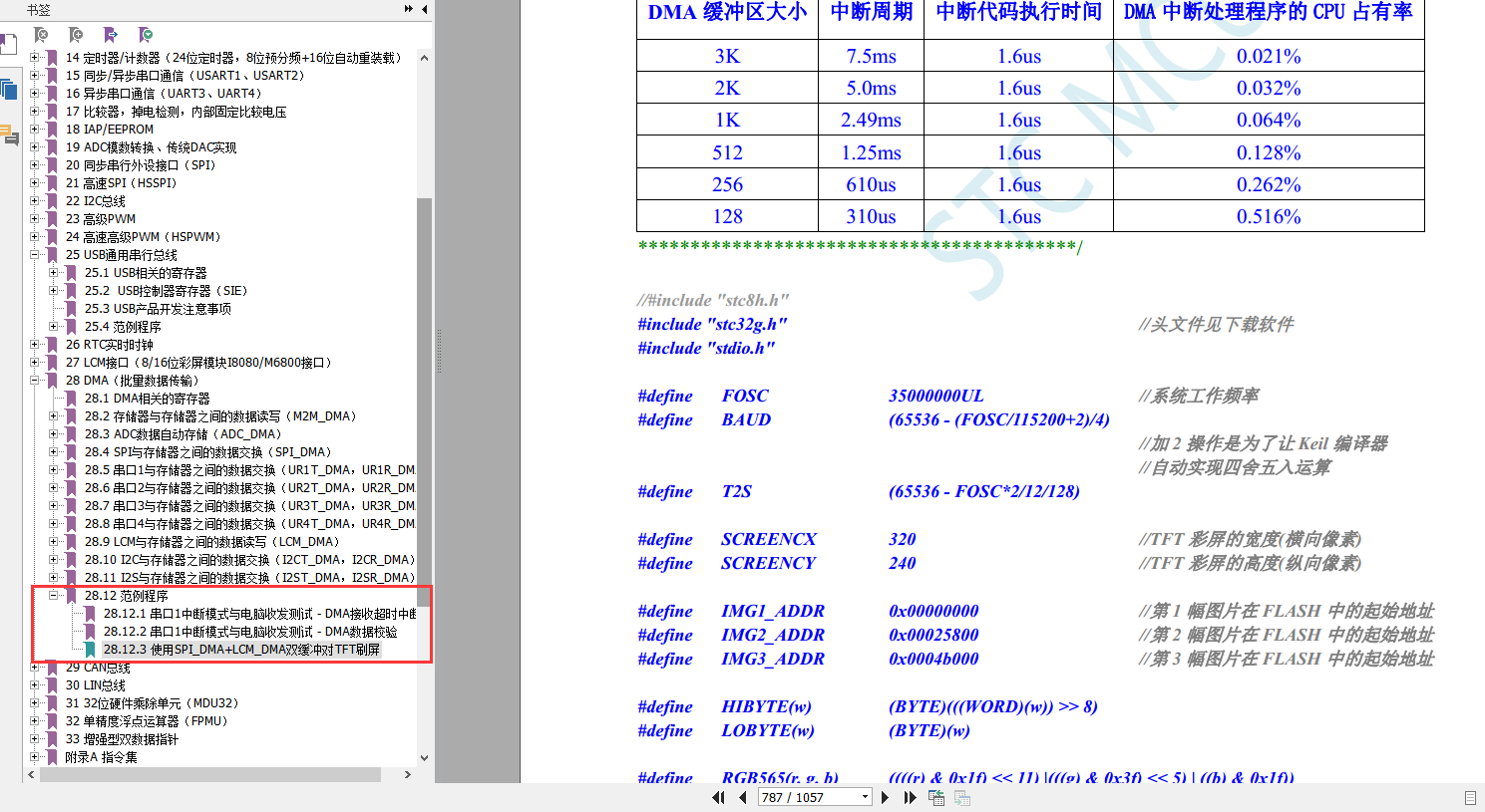

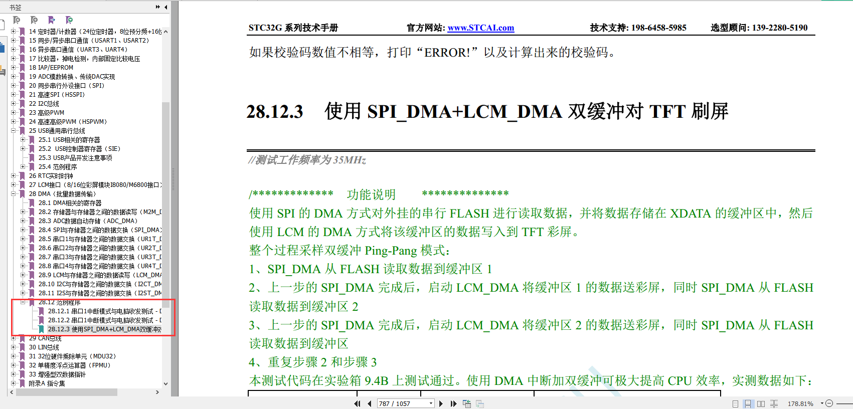

使用SPI的DMA方式对外挂的串行FLASH进行读取数据,并将数据存储在XDATA的缓冲区中,然后使用LCM的DMA方式将该缓冲区的数据写入到TFT彩屏。
整个过程采样双缓冲Ping-Pang模式:
1、SPI_DMA从FLASH读取数据到缓冲区1
2、上一步的SPI_DMA完成后,启动LCM_ DMA将缓冲区1的数据送彩屏,同时SPI_DMA从FLASH读取数据到缓冲区2
3、上一步的SPI_DMA完成后,启动LCM_ DMA将缓冲区2的数据送彩屏,同时SPI_ DMA从FLASH读取数据到缓冲区
4、重复步骤2和步骤3
本测试代码在实验箱9.4B.上测试通过。使用DMA中断加双缓冲可极大提高CPU效率
