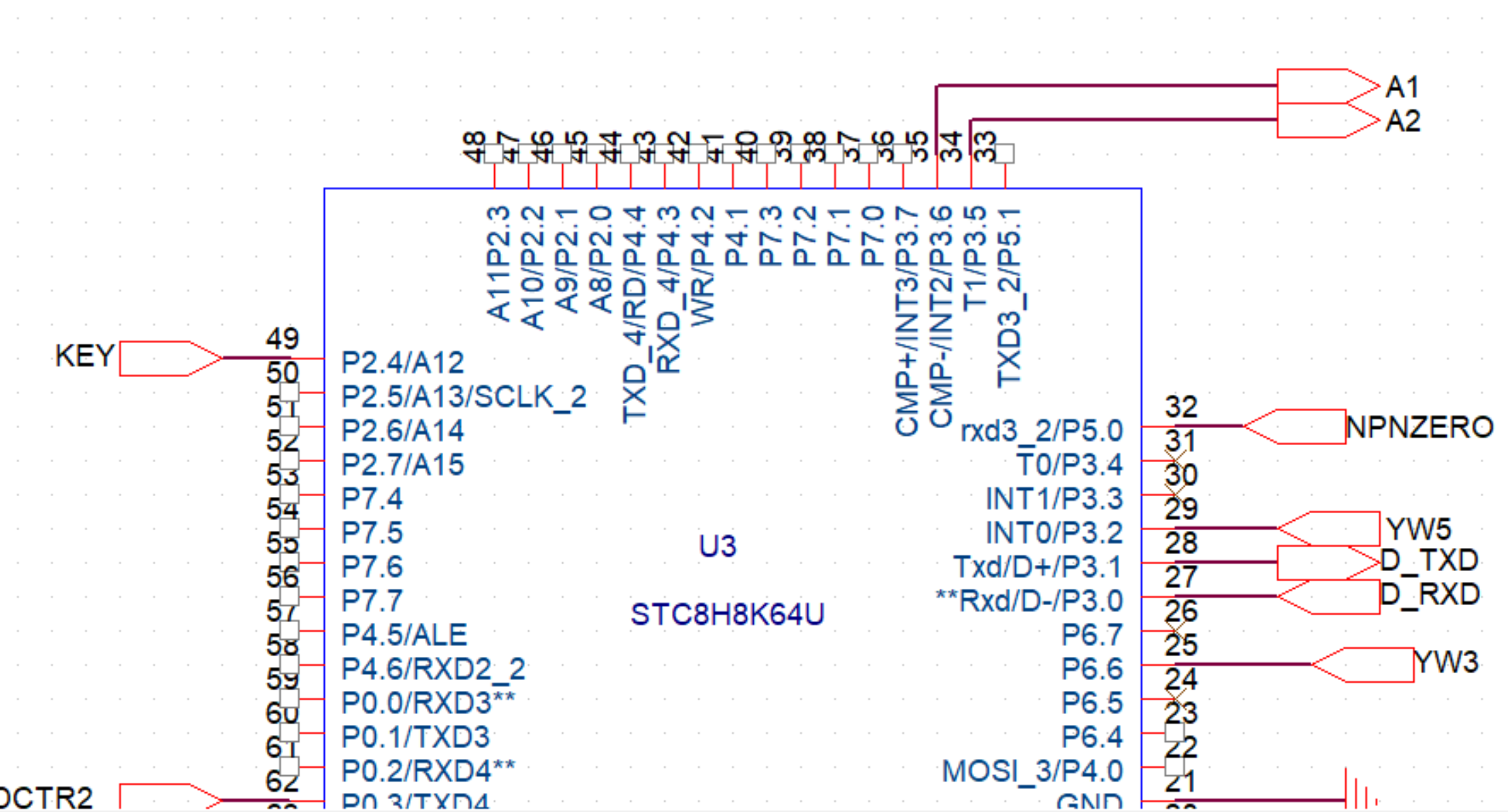

我控制板8H8K64U空余管脚很多,但布板时, 没注意,把外中断输入管脚P3.5与P3.6当作ST8870直流电机H桥驱动输出管脚,现在我把外中断都关闭,(mov intclko,#00h)也没有用,只要执行CLR P3.5,或者CLR P3.6,(P3.5与P3.6都设置为推挽输出)整个单片机控制板就变的很不正常,不正常的表现,就是原来的延时程序,变的很长,之前正常驱动伺服电机的脉冲输出管脚,就没有动作,麻烦问一下大神,怎么处理

没有打开外部中断功能的话,和外部中断是没有关系的,作为输出也不需要打开外部中断
根据现有信息无法分析出具体问题
缺少具体分析所需的必要信息,请提供原理图PDF和程序
原理图截图也可,请保证完整且清晰,不要使用手机拍摄电脑屏幕
程序请提供可编辑的文本文件,不要截图或手机拍摄电脑屏幕
程序涉及商业机密(怕同行抄袭的)或无关部分可以删除,但要保证编译通过,尽量提供可复现问题的最简程序
受PCB设计影响较大的功能(如ADC和触摸按键)和可能存在生产、制造、结构、焊接等问题的,请提供PCB图或拍摄实物照片(记得先擦镜头)
