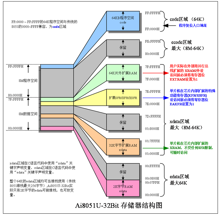

1.AI8051U是怎么做的RAM数据23位寻址(地址从00 0000到7F FFFF)的?51单片机不是只能8/16位寻址吗?
2.为什么芯片设计者要把34KB RAM分成edata和xdata两部分啊?全部放在edata不好吗?这里有什么特殊的考量吗?

1、Ai8051U的内核不是传统的8051核,是STC在80251的基础上新设计的32位8051
内部的地址总线和数据总线都是32位,所以一条MOV指令就可以寻址全部的16M空间
2、首先edata和xdata的设计成本不一样,edata速度更快,成本更高
另外DMA是和xdata相关联的,34K的ram全部设计为edata,DMA就没法使用了
GMT+8, 2026-3-19 09:39 , Processed in 0.117890 second(s), 57 queries .
