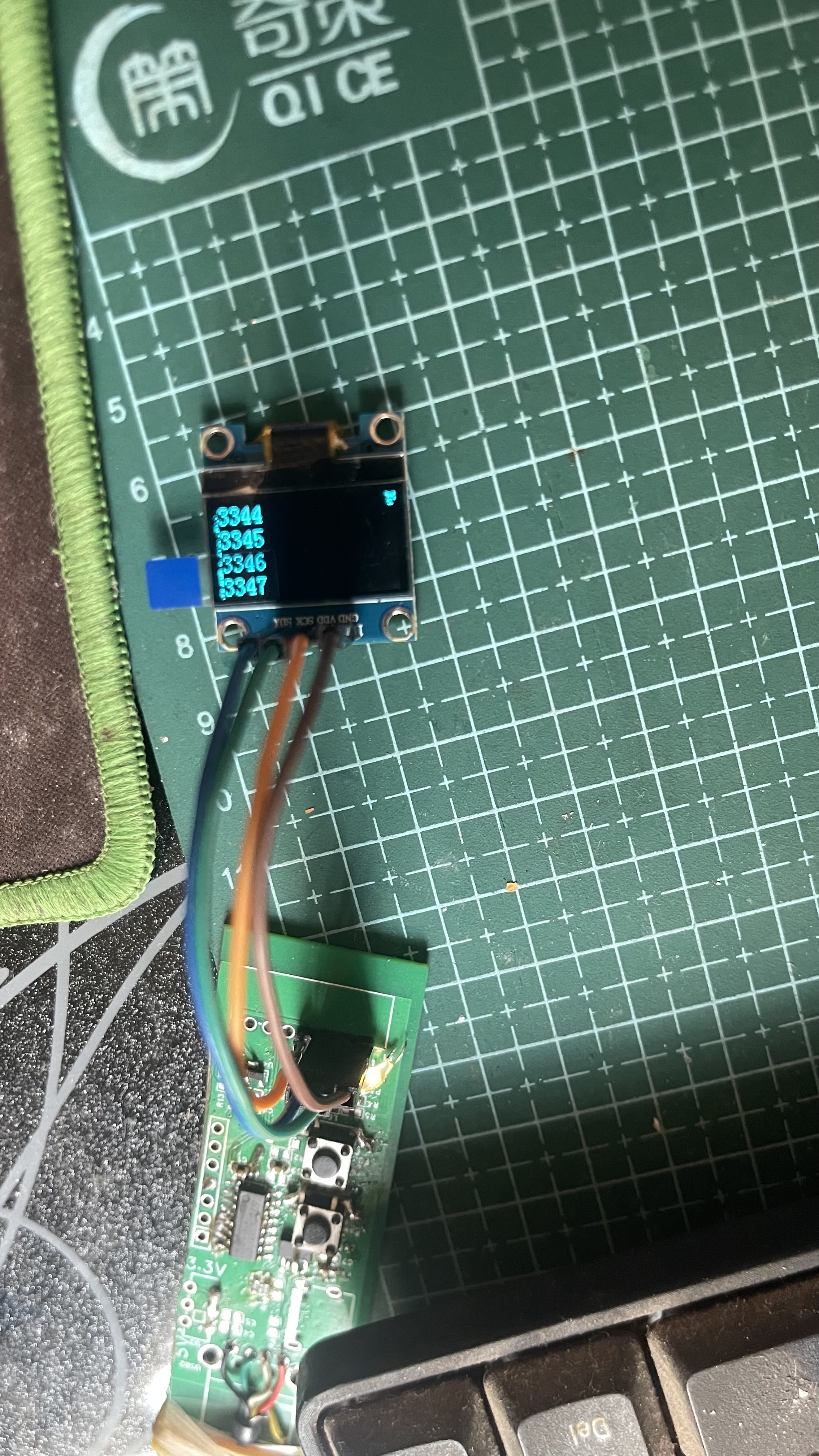

类似于乱码一样,
不是用的硬件iic,用的软件iic

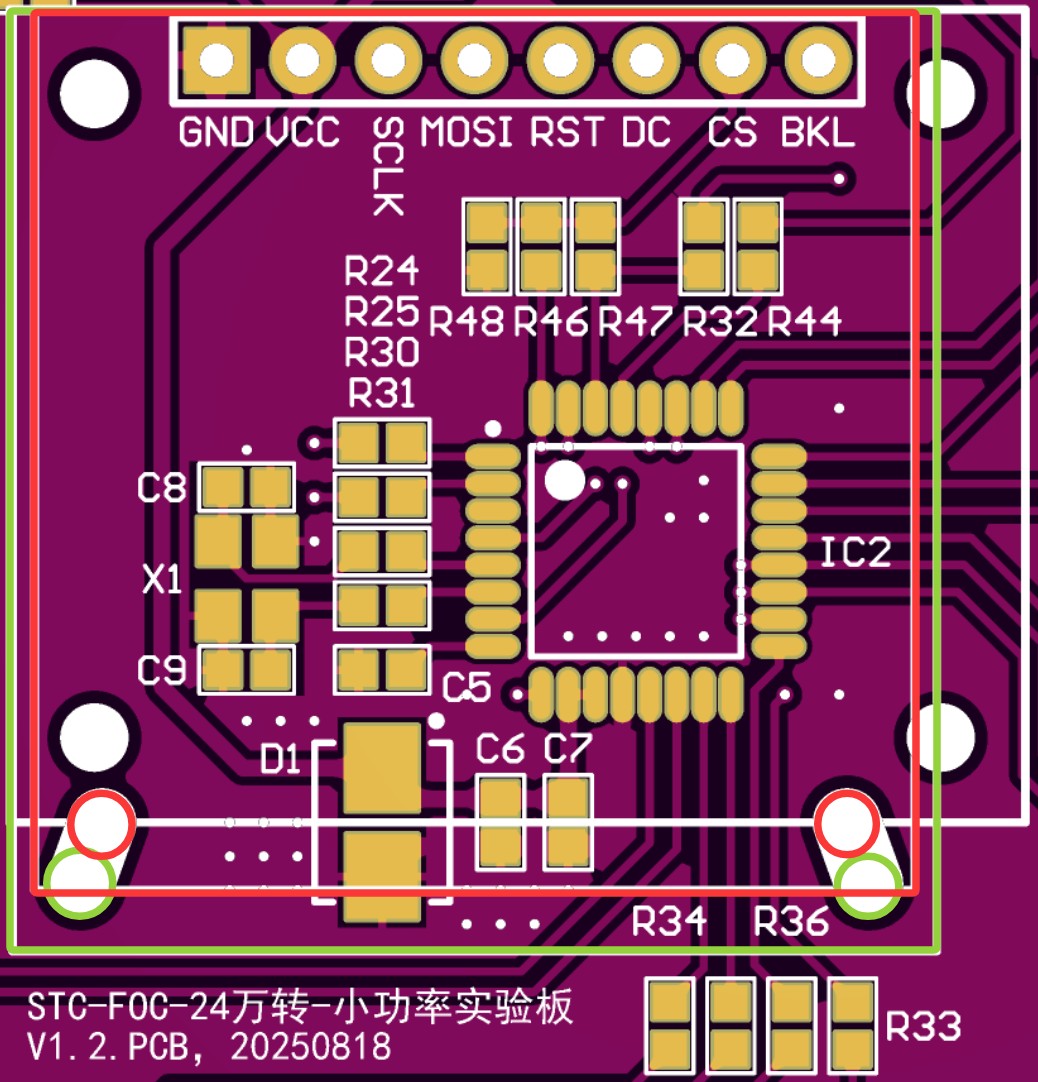

发表于 2025-8-18 21:02:54 | 显示全部楼层
vb2*** 发表于 2025-8-18 19:39
回头我试试,  因为我用的是 ssd1315  . 好像说1315的宽度要大点
程序是通用的,显示区域尺寸一致,1315的边框窄了,OLED模块PCB尺寸也缩小了
绿色是大尺寸,红色是小尺寸:

发表于 2025-10-8 19:28:22 | 显示全部楼层
void OLED_Set_Pos(u8 x, u8 y)
    x += 2;
    Write_IIC_Command(0xb0+y);
    Write_IIC_Command((((x)&0xf0)>>4)|0x10);
    Write_IIC_Command((x&0x0f));
这里的设置问题,本来是显示127的,结果+2 了. 导致边缘显示错误乱码.
