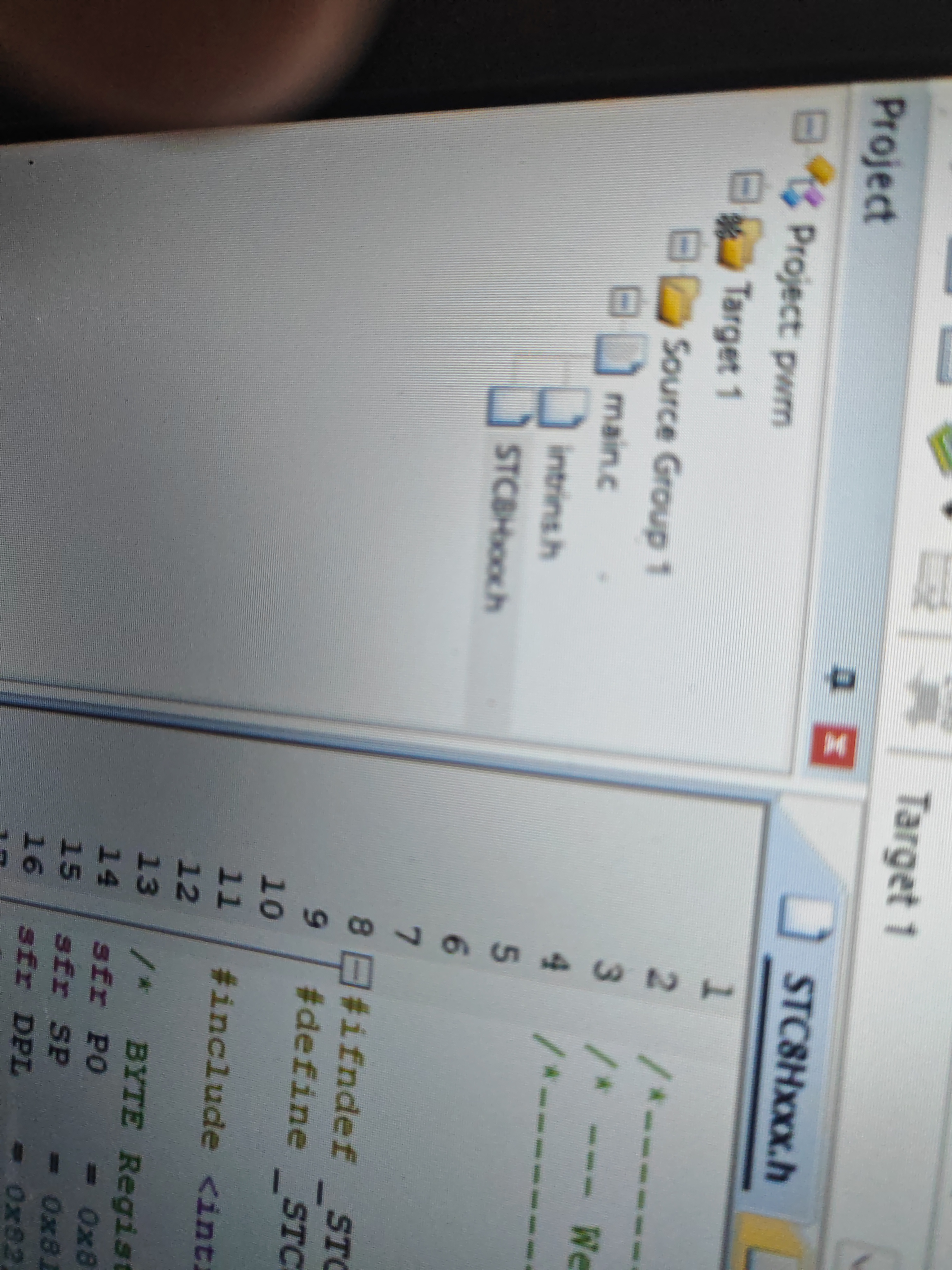

发表于 2025-8-17 13:29:00 来自手机 | 显示全部楼层 |阅读模式
默认的头文件不是这样而且还少了一些代码

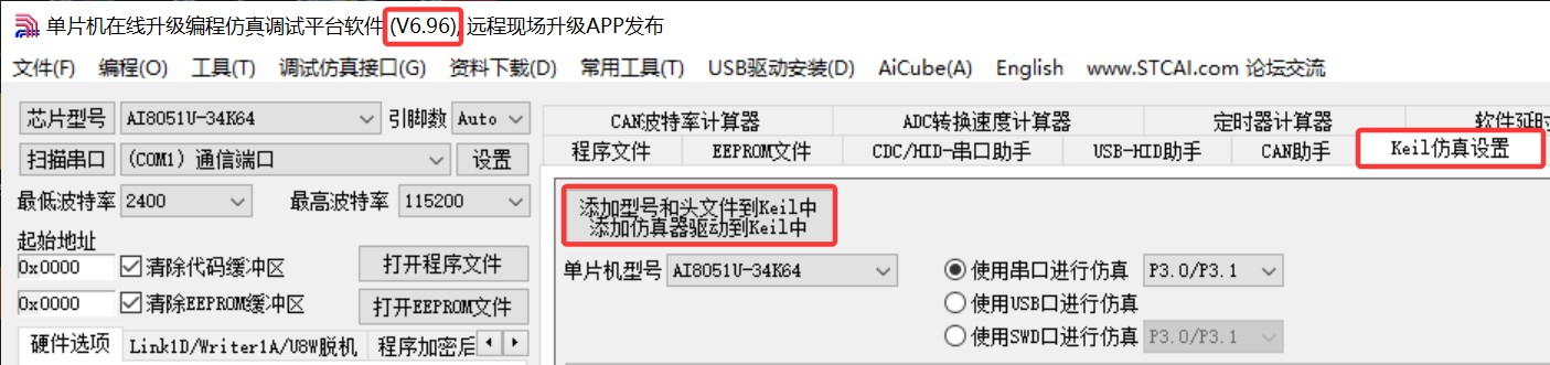

发表于 2025-8-17 13:33:00 | 显示全部楼层
关于STC8H系列单片机的头文件问题,以下为专业说明:
STC8H系列单片机是宏晶科技(STC)推出的一款高性能8位单片机,其开发过程中需要使用到对应的头文件(.h文件),用于定义寄存器、位地址、中断向量等硬件资源。在使用Keil、IAR或其它开发环境时,正确配置头文件是确保程序正常运行的关键。
一、默认头文件的位置
STC8H系列的默认头文件通常位于以下路径中(以Keil为例):
C:\Keil\ARM\UV4\INC\STC
或者在项目配置中指定的包含路径中,例如:#include
需要注意的是,不同版本的STC8H芯片(如STC8H1K08、STC8H2K08、STC8H4K16等)可能对应不同的头文件,具体取决于芯片的型号和功能差异。
二、头文件缺失或不完整的原因
1. 开发环境未正确安装
   如果使用的开发工具(如Keil uVision)未正确安装STC8H的器件支持包,可能导致头文件缺失或版本不匹配。
2. 头文件版本不一致
   不同版本的头文件可能包含不同的寄存器定义或功能模块。如果使用的是旧版头文件,可能会导致部分代码无法识别或编译失败。
3. 未选择正确的芯片型号
   在Keil中,若未正确选择STC8H系列的对应型号(如STC8H1K08),则系统可能加载了错误的头文件,造成功能不全或错误。
三、获取正确头文件的方法
1. 从STC官网下载
   建议访问STC官方网站(www.stcmcu.com),在“下载中心”中查找对应的STC8H系列头文件。通常会提供完整的头文件包,包括寄存器定义、位操作宏等。
2. 通过STC官方开发工具获取
   STC提供了配套的开发工具链(如STC-ISP、STC-FlashMagic等),其中也包含了相应的头文件。建议使用这些工具进行芯片配置与代码编写。
3. 使用STC提供的SDK
   部分STC芯片提供了SDK开发包,其中包含了完整的头文件、示例代码及API文档,可作为参考。
四、常见问题处理建议
若发现头文件缺少某些寄存器或位定义,建议检查是否选择了正确的芯片型号。
若头文件版本过旧,建议更新至最新版本。
可通过查看头文件中的注释或官方文档确认各寄存器的功能与使用方式。
五、总结
STC8H系列的头文件对于开发至关重要,确保其正确性有助于提高代码的稳定性和可维护性。建议开发者从官方渠道获取最新版本的头文件,并在开发环境中正确配置芯片型号与包含路径。如仍存在问题,可进一步查阅STC官方文档或联系技术支持获取帮助。
