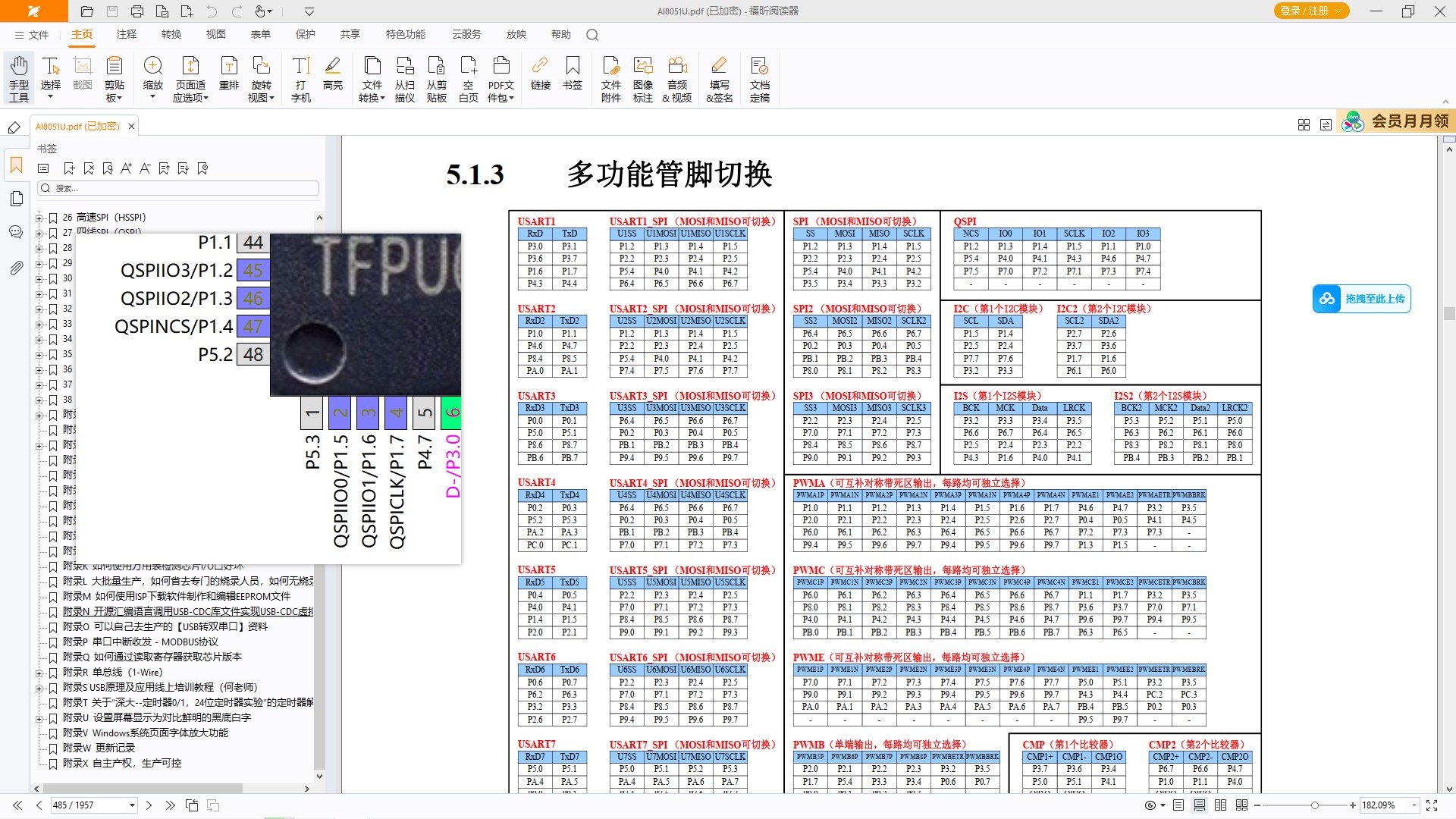

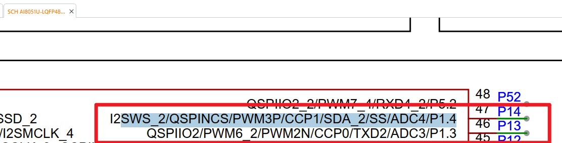

如上图所示,右边是数据手册(2025.7.25更新)里面的多功能管脚切换,左边是(LQFP48)AIcube里面的管脚功能定义
为什么同样是8051U,QSPI的引脚在手册和AICube里面不一样?
但是擎天柱的原理图里面的引脚和Aicube又对上了
1868

发表于 2025-8-17 14:04:41 | 显示全部楼层
你看错了,5.1.3是Ai8052U的,Ai8051U的在4.1.3

发表于 2025-8-18 11:53:35 | 显示全部楼层
Okk,感谢感谢,眼睛背大锅
