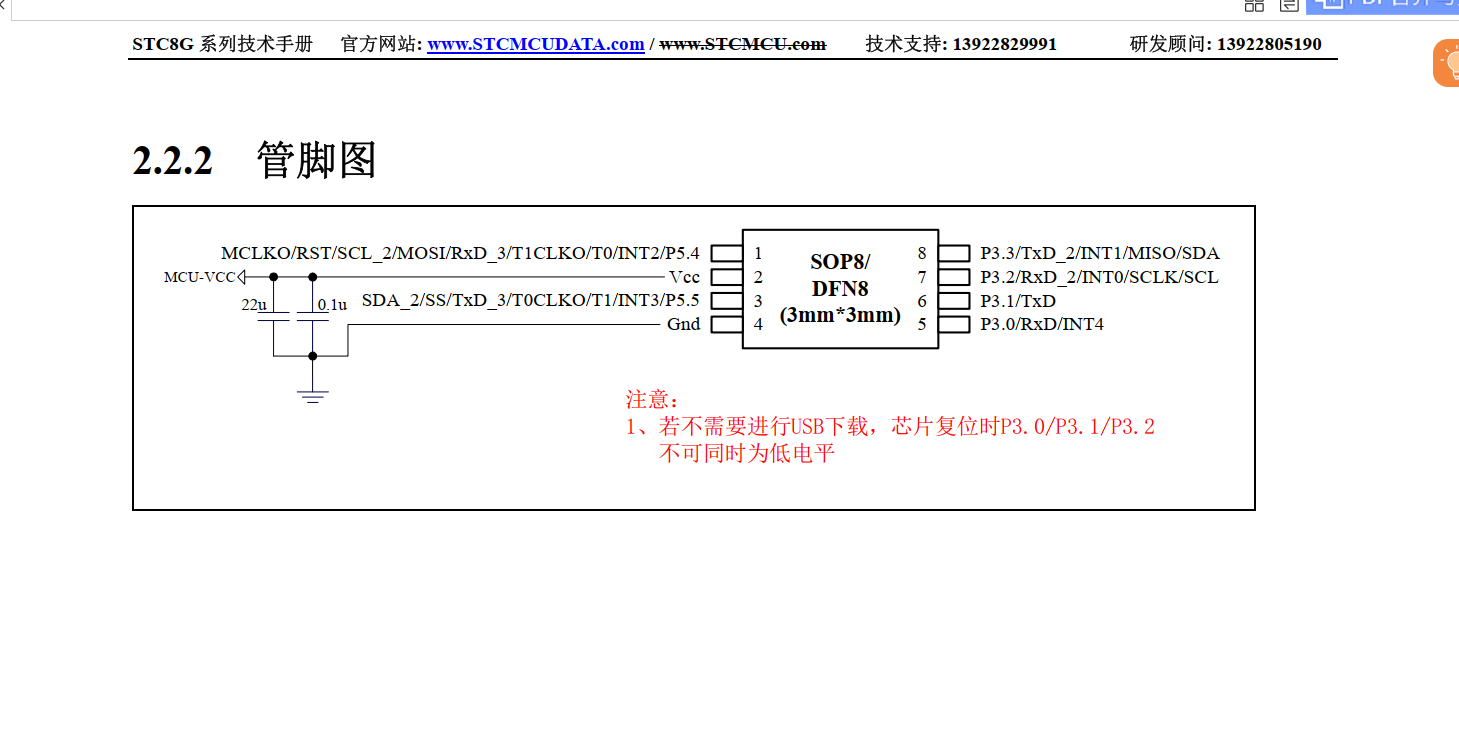

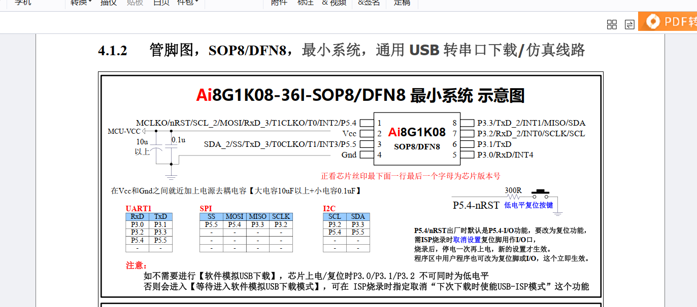

      在技术手册上的端口做了比较,没有发现不一样,有用过这2种芯片的网友吗?

STC8G1K08和Ai8G1K08就是同款芯片

名字不一样,可能还有一些单片机的软件标识不一样,其他都一样

改名了而已

好像两个孪生姐妹,内裤颜色(内部厂家引导程序)不一样。

一样的, 换个名字而已
后面带A的和不带A的 区别是 带A的有PCA和ADC  不带A的没有, 其余差不多
