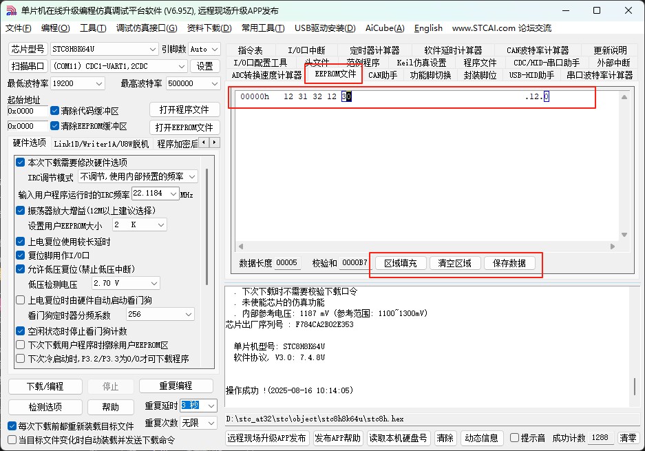

发表于 2025-8-16 17:53:16 | 显示全部楼层
ISP软件中 点击EEPROM文件
在下面空白部分输入
