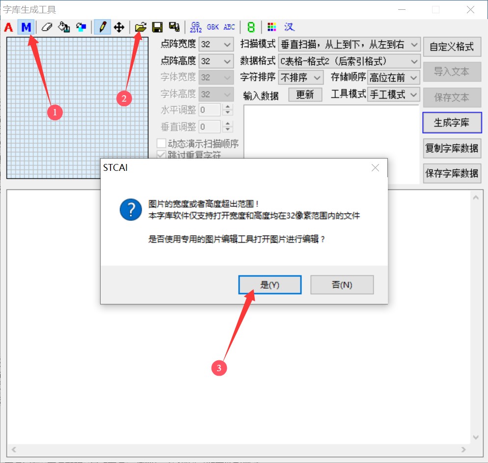

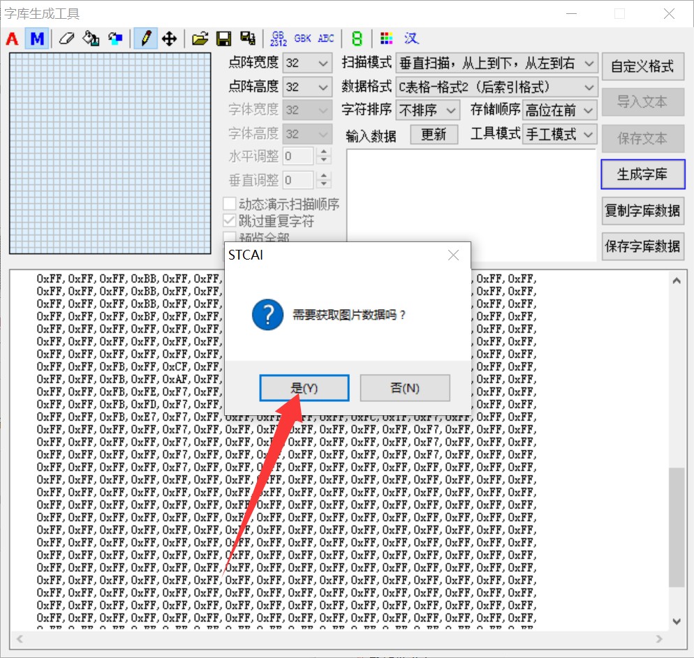

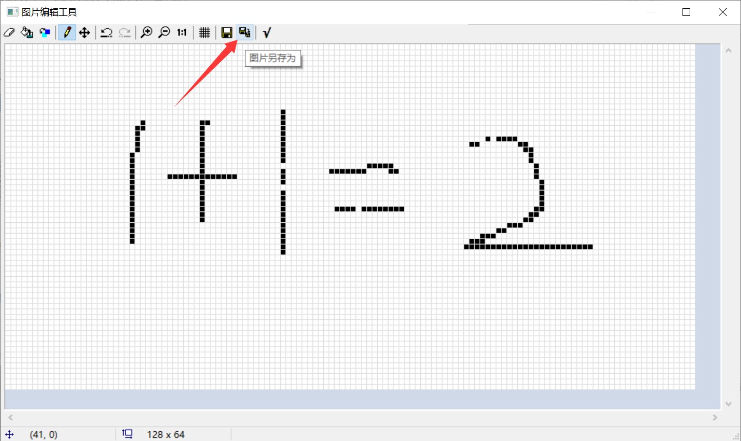

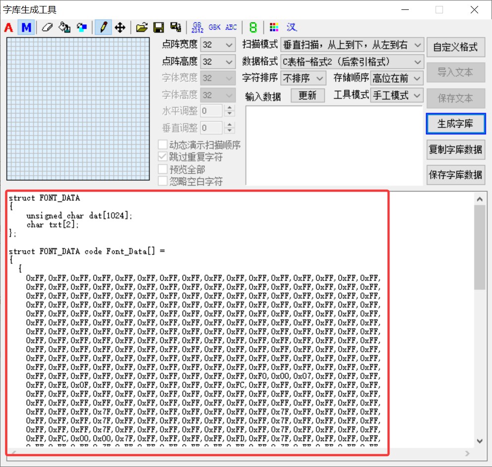

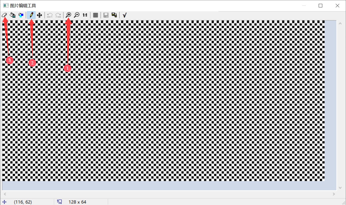

手动模式,先打开一个指定像素大小的图片
放大、画笔、清屏
可以直接画
注意此处的画笔只能涂黑,而不是字库生成工具的取反
需要黑变白需要先反色,涂完再反色
可以保存图片,不需要保存也可以直接关闭
然后会提示是否需要转换数据
点“是”,然后就会自动转换
128*64测试图片:

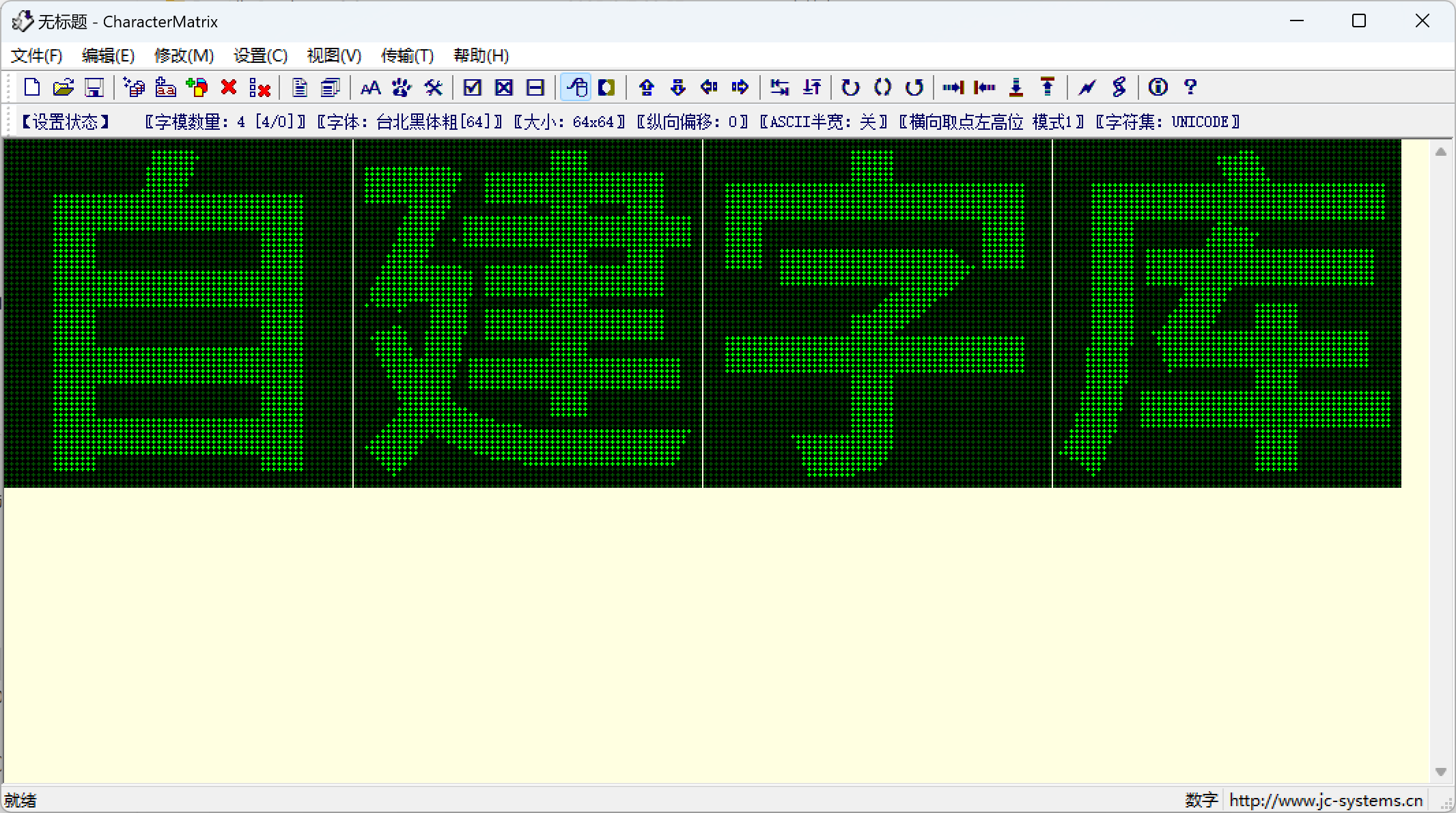

很多现成的字库软件,可以试试这个,网上可以找到下载链接。
可自由设定大小,包含显示视图的大小,正文的截图是64x64。可编辑,可修改,可新建,可导入图片,可选择字体。。。
