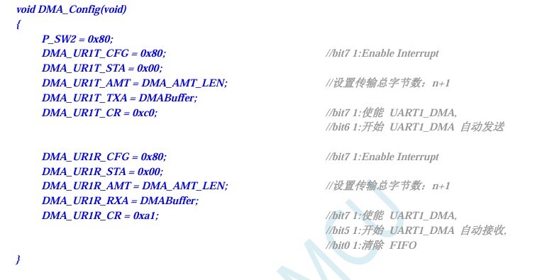

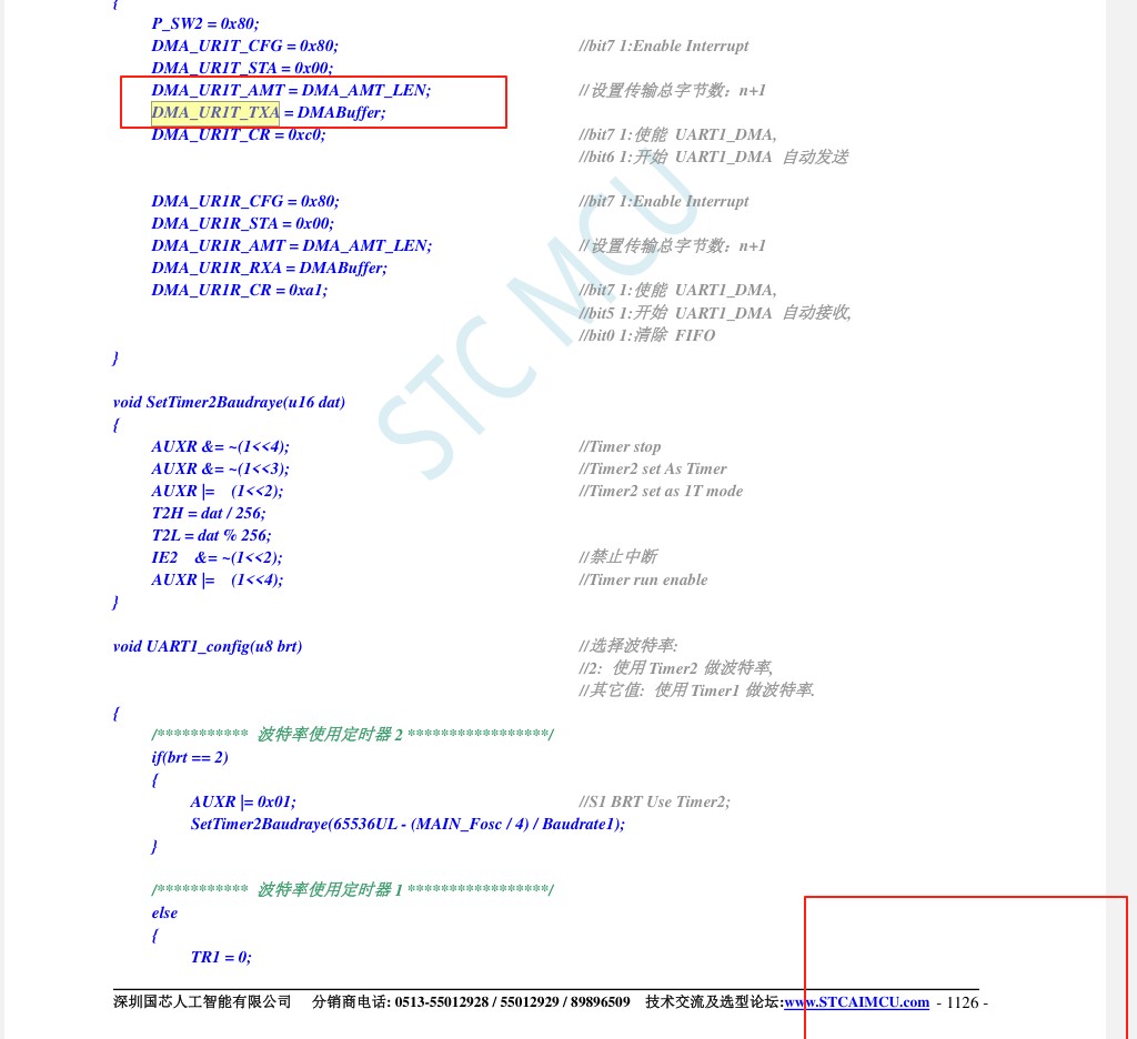

发表于 2025-8-20 14:27:53 | 显示全部楼层
DMA_UR1T_TXA 32位单片机区分
DMA_UR1T_TXAH
DMA_UR1T_TXAL
有的例程正确,有的不正确
https://www.stcaimcu.com/forum.p ... 6416&pid=182678

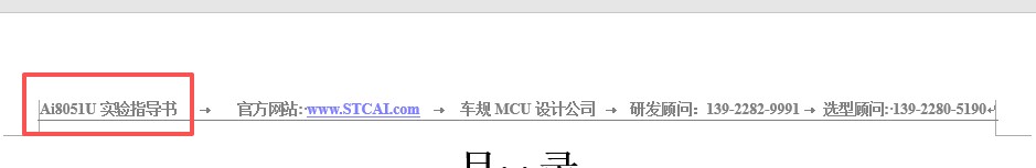

发表于 2025-9-3 19:54:42 | 显示全部楼层
2025/9/3
这个标题改成:
Ai8051U 系列技术手册===》Ai8051U 实验指导书
已改,谢谢您指正! 稍后一并上传更新。 [attachimg]113900[/attachimg]  详情 回复 发表于 2025-9-4 09:08

发表于 2025-9-4 09:08:49 | 显示全部楼层
已改,谢谢您指正!
稍后一并上传更新。
