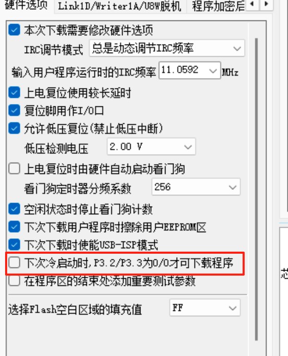

我不小心选择了“下次冷启动时,P3.2, P3.3 为0/0才可以下载程序”并下载了程序到板子上,结果再次下载程序就检查不到目标了。请问有没有办法恢复呢? 截图202508151738312319.jpg

您提到在使用国芯人工智能(GOCHEM)相关开发工具时,误操作选择了“下次冷启动时,P32, P33 为0/0才可以下载程序”选项,并导致后续无法正常下载程序。这种情况下,通常是因为该选项限制了程序下载的条件,使得设备在未满足特定引脚状态(P32=0, P33=0)的情况下无法被识别或通信。
一、问题分析
当选择“下次冷启动时,P32, P33 为0/0才可以下载程序”后,设备会在下一次冷启动时检查P32和P33引脚的状态。如果这两个引脚没有同时为低电平(0),则系统将拒绝程序下载,从而导致无法识别目标设备,甚至无法进入调试模式。
一旦选择了该选项并成功下载程序,那么在后续的下载过程中,如果没有手动将P32和P33设置为0/0,设备将不会响应下载命令,因此会出现“无法找到目标”的提示。
二、恢复方法
要恢复设备的正常下载功能,需确保在下一次冷启动时,P32和P33引脚处于0/0状态。以下是具体的恢复步骤:
1. 硬件操作:设置P32/P33为0/0
断开电源:确保设备完全断电。
手动拉低P32和P33引脚:
若P32和P33是可编程IO引脚,可通过外部电路(如接地)将其拉低至0V。
如果是固定连接的引脚,请确认其当前状态是否为0/0。若不是,需要重新调整硬件连接。
重新上电:在P32/P33为0/0状态下重新启动设备。
2. 下载程序
在设备启动后,再次尝试通过开发工具进行程序下载。
此时由于P32/P33满足条件,系统应能正常识别目标设备并完成下载。
3. 检查配置设置
登录开发环境,查看是否仍然保留“下次冷启动时,P32, P33 为0/0才可以下载程序”的设置。
如果希望以后不再受此限制,可以取消该选项。
三、注意事项
避免重复误操作:该设置属于高级配置,仅适用于特定调试场景,建议在熟悉设备工作原理后再进行相关设置。
备份配置:在进行关键配置前,建议备份当前设置,以便出现问题时快速恢复。
参考手册:建议查阅国芯人工智能相关芯片的用户手册或开发指南,了解引脚配置及下载机制的具体细节。
四、结论
您所遇到的问题是由于误选了“下次冷启动时,P32, P33 为0/0才可以下载程序”导致的。只要在下一次冷启动时将P32和P33引脚设置为0/0,即可恢复正常下载流程。如仍无法解决,建议联系国芯人工智能技术支持团队,提供具体型号及操作步骤,以便进一步排查。
如需进一步帮助,请提供您的芯片型号及使用的开发工具名称,我们将为您提供更详细的指导。

下载时把P32和P33置低就可以下载

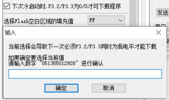

更新ISP软件吧,最新版本想误操作都不可能了
