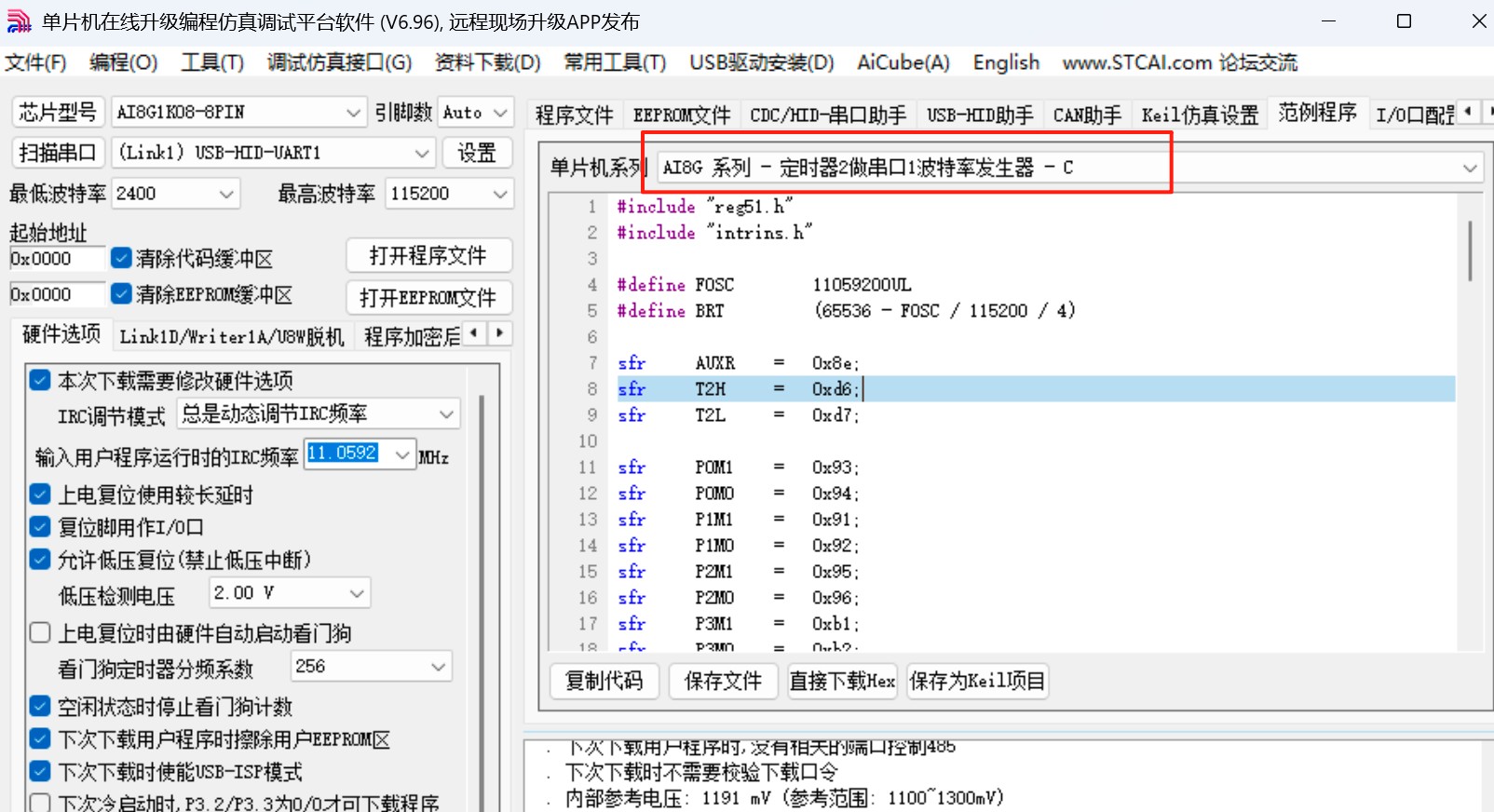

刚刚接触这个芯片,想简单的跑一下串口收发功能,以验证创建的工程和板子可以正常工作。

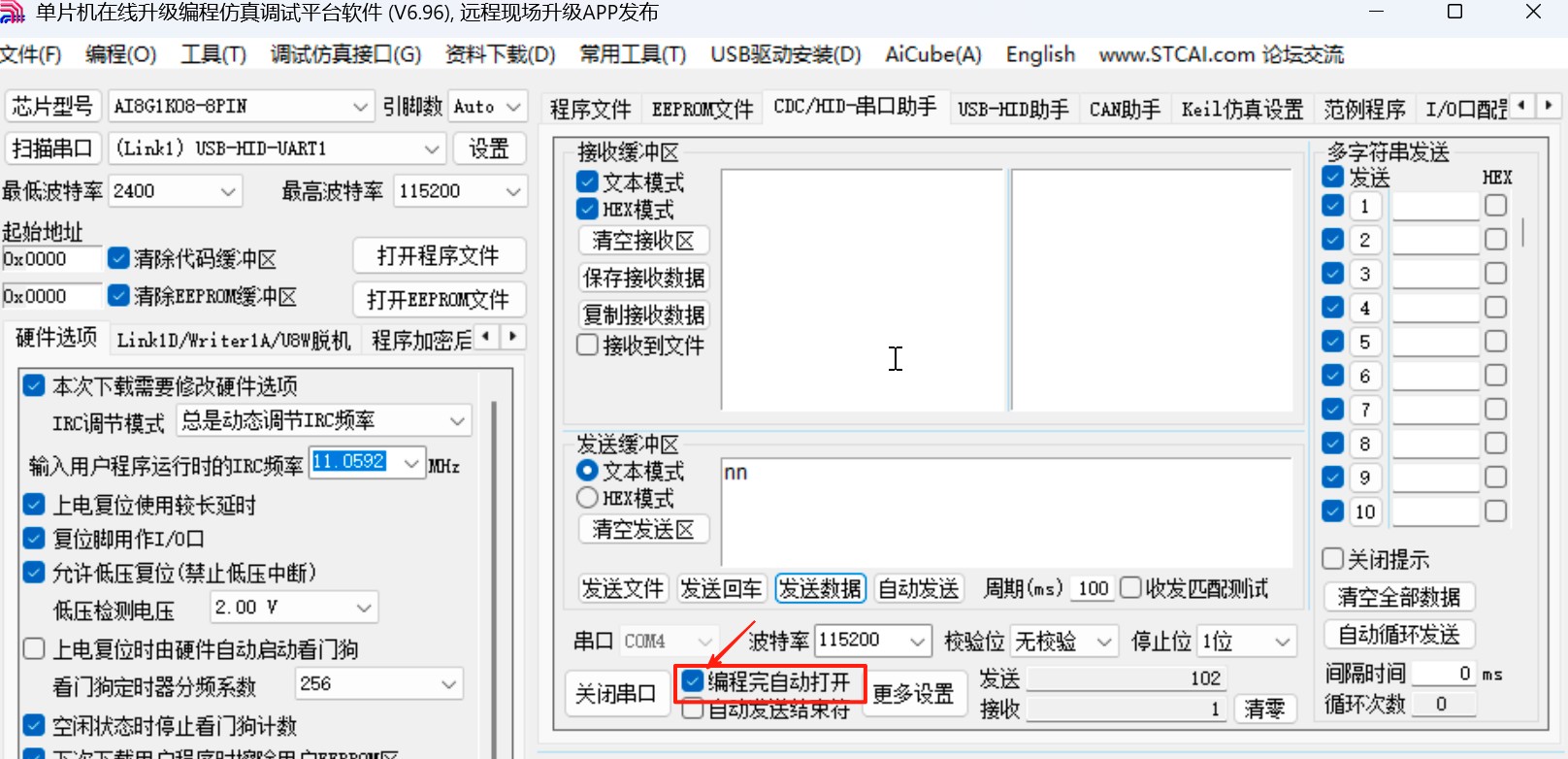

我在AiCube中找到 截图202508151619406223.jpg 这个例程,选择“保存为Keil项目”然后编译,烧录。这个例程目标芯片用的是UART1(P3.0 Rx/P3.1 Tx)与USB Link1D的UART1连接(S-P3.0 Tx/S-P3.1 Rx) ,这个接法与烧录时是一样的。所以在 截图202508151645062913.jpg 串口助手上设置了“编程完自动打开”。然后问题是,程序烧录完成后,串口没有收到任何数据,例程是启动发一个“Uart Test !”,然后收到什么数据就再发出来。但是我这里没有实现。请问这是什么问题呢?

4. 串口助手上位机设置问题
   请确认串口助手的端口选择是否正确(即USB Link1D对应的COM端口号),并且“编程完自动打开”功能是否生效。部分情况下,需手动打开串口才能接收数据。

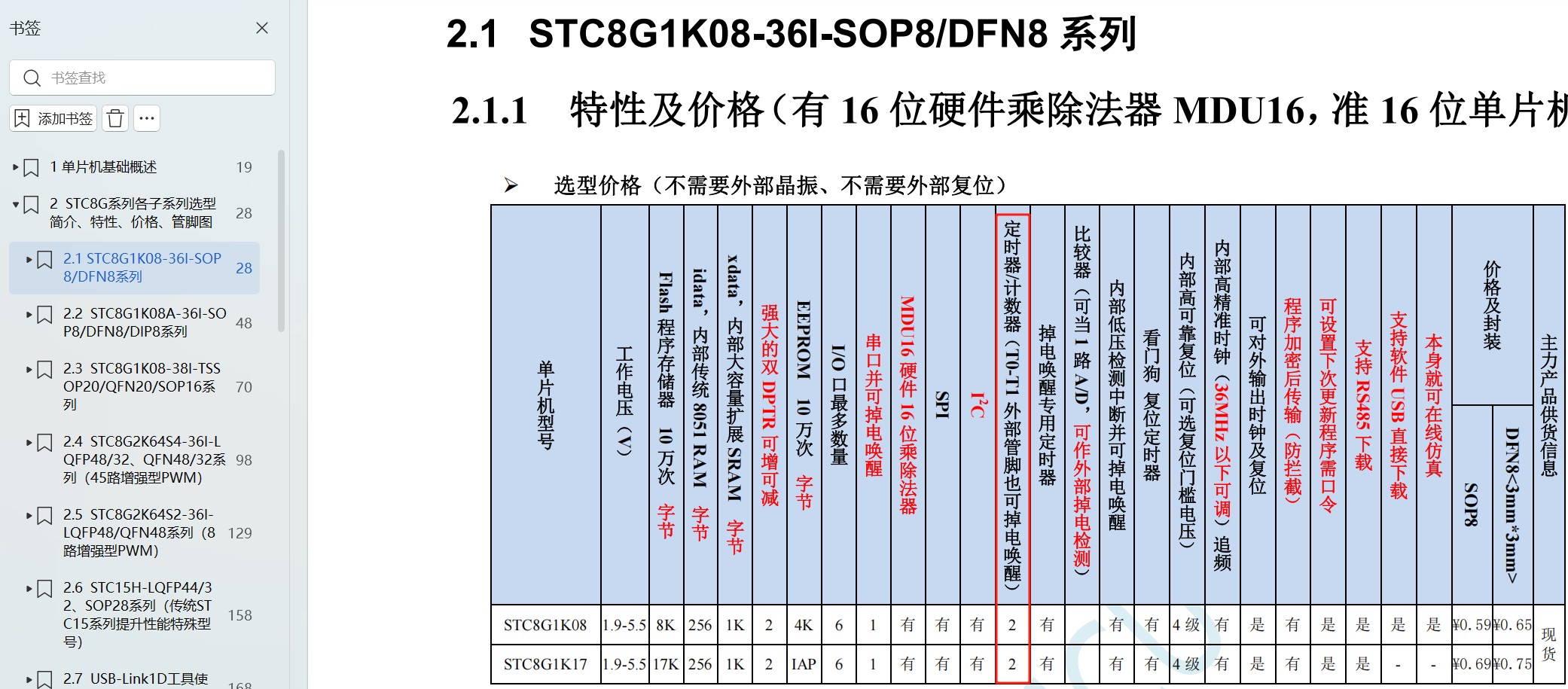

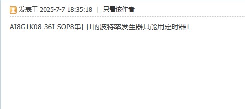

发表于 2025-8-15 17:10:29 | 显示全部楼层
8G1K08-SOP8芯片没有定时器2,换个定时器1做波特率发生器的例子试试

 楼主| 发表于 2025-8-15 17:30:11 | 显示全部楼层
感谢两位的回复,确实只能用定时器1
