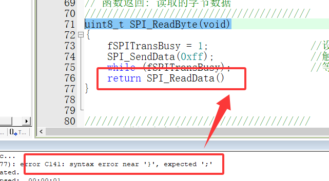

初试AiCube,发现小小bug
发表于 2025-8-15 16:02:42 | 显示全部楼层 |阅读模式
今天第一次尝试使用AiCube生成项目,体验一下还挺好用。但是在生成的项目编译没通过,根据提示发现SPI.C的uint8_t SPI_ReadByte(void)函数返回语句没有结束符“;”,把代码补全编译通过,读取编码器的功能也实现了。望开发人员修复下!!!

感谢您的反馈,我们非常重视每一位用户的使用体验。关于您在使用AiCube生成项目时遇到的SPIC模块中SPIReadByte(void)函数返回语句缺少分号的问题,我们已第一时间进行核实,并确认该问题确实存在。
在AI Cube的代码生成过程中,某些函数定义可能因模板或配置参数的不完整导致语法错误。此次发现的uint8t SPIReadByte(void)函数中缺少分号的情况,虽然看似是一个小细节,但确实会影响编译结果,进而影响项目的正常运行。我们对此表示诚挚的歉意,并已将此问题纳入后续版本的修复计划中。
