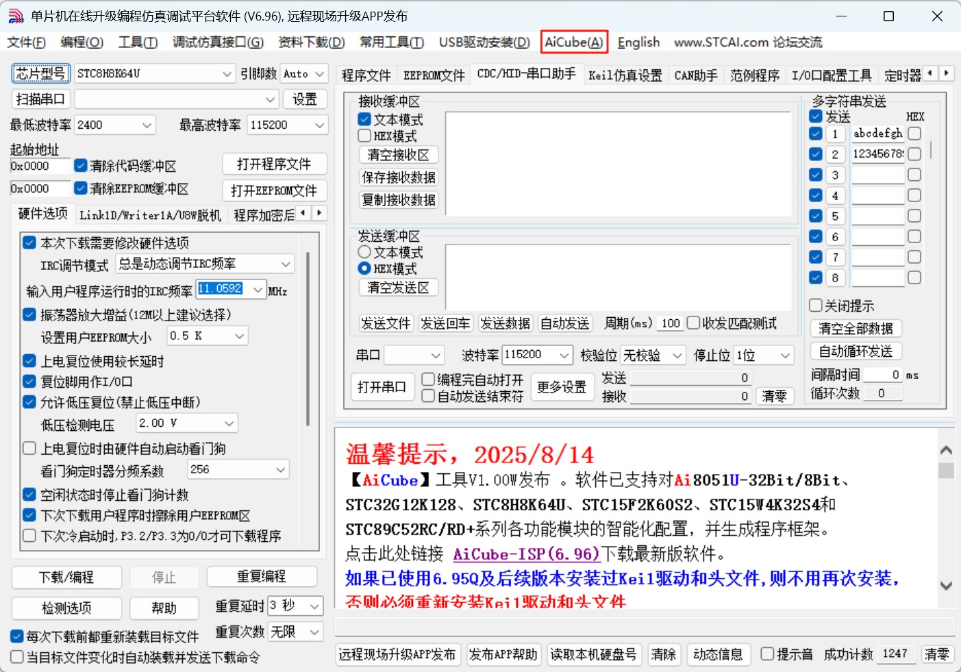

解压后打开AiCube-ISP软件,在菜单栏点击“AiCube”按钮:

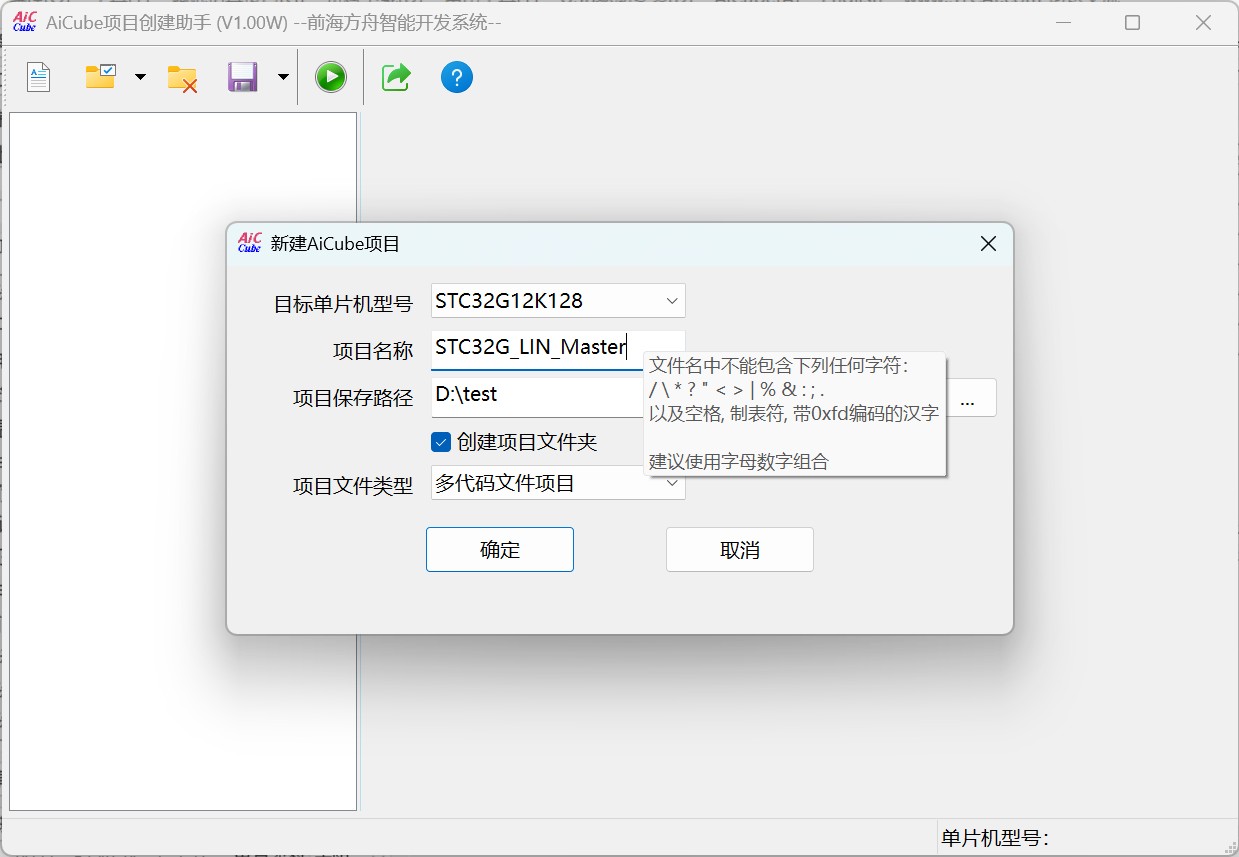

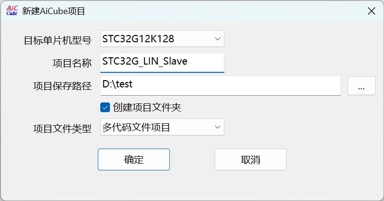

打开AiCube界面后,点击左上角的“新建AiCube项目”按钮,
在弹框里选择芯片型号,输入项目名称,选择项目保存路径,以及文件类型:
鼠标放到项目名称路径输入框上会显示提示信息,
注意项目名称路径不能包含提示信息列举的特殊字符

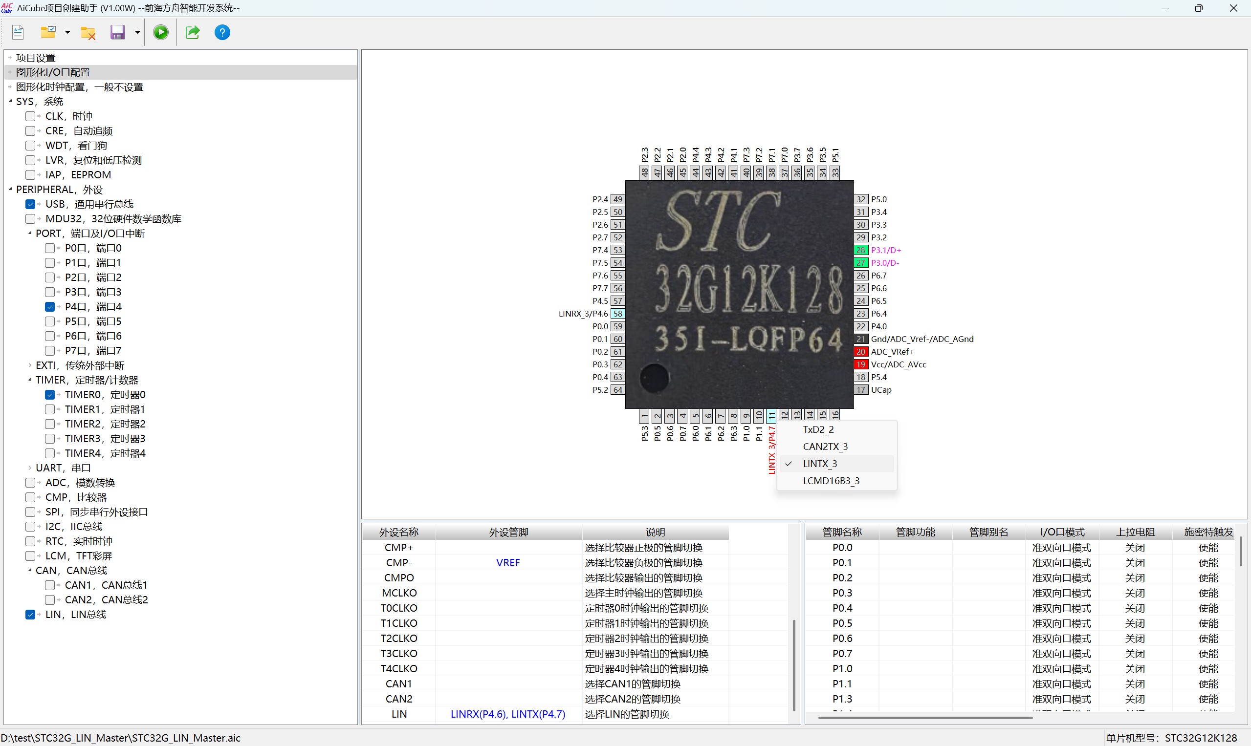

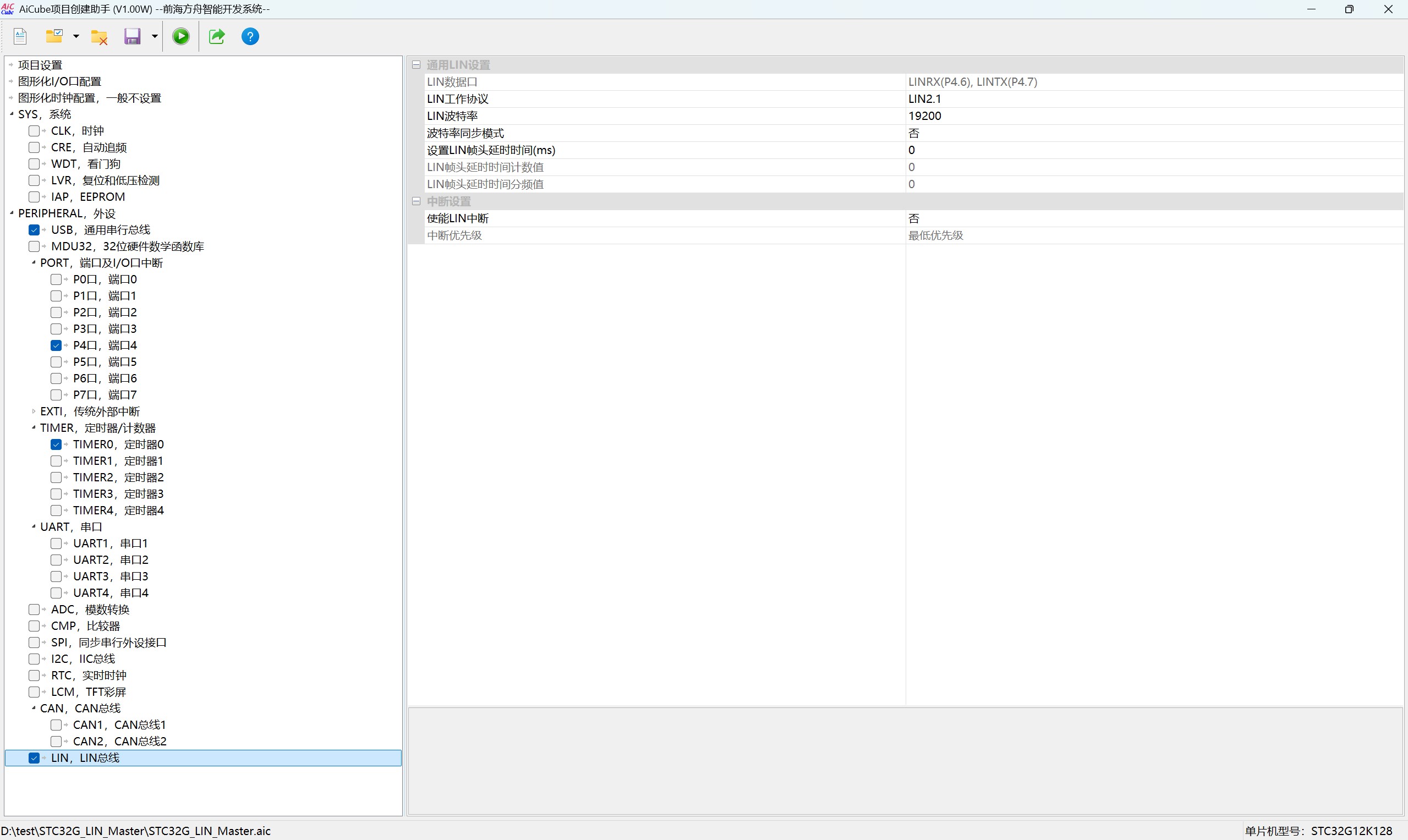

点击“确定”按钮进入项目配置页面,在图形化I/O配置界面选择LIN控制器接口:
(在引脚上鼠标左键点击选择接口复用功能,鼠标右键点击配置IO口模式)
然后配置外设功能,例子使用USB接口打印LIN总线接收信息,设置对应的IO口模式,定时器提供1ms时基,LIN控制器设置波特率与校验协议等信息:

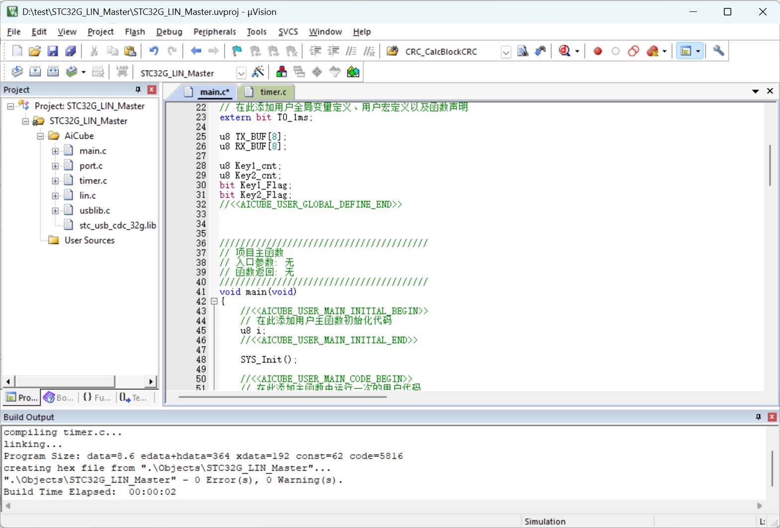

设置完成后点击菜单栏上的创建Keil项目及程序文件按钮,创建并打开项目
在"//<<AICUBE_USER_xxx_BEGIN>>" 与 "//<<AICUBE_USER_xxx_END>>" 提示信息之间定义参数、编写用户代码:

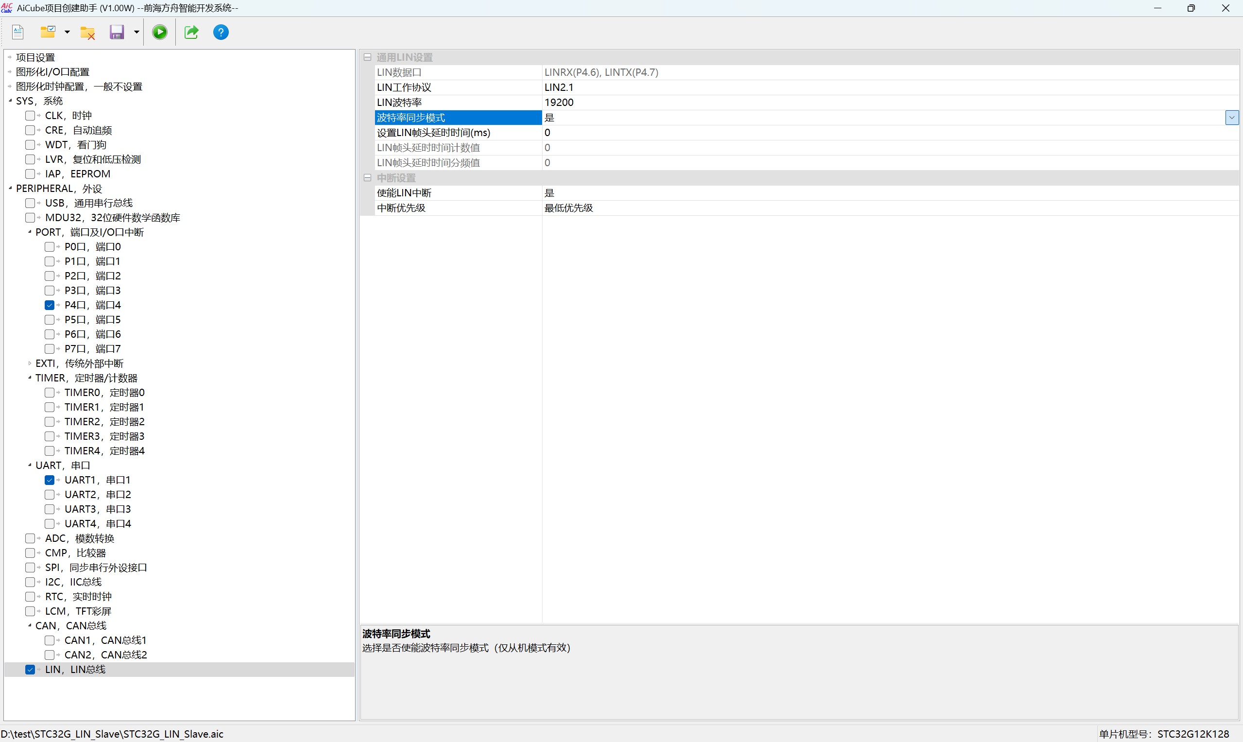

二、生成LIN从机项目
使用相同方法创建LIN从机项目
例子从机使用串口打印接收数据,从机开启波特率同步模式可增加波特率误差兼容范围,中断开不开都可以:

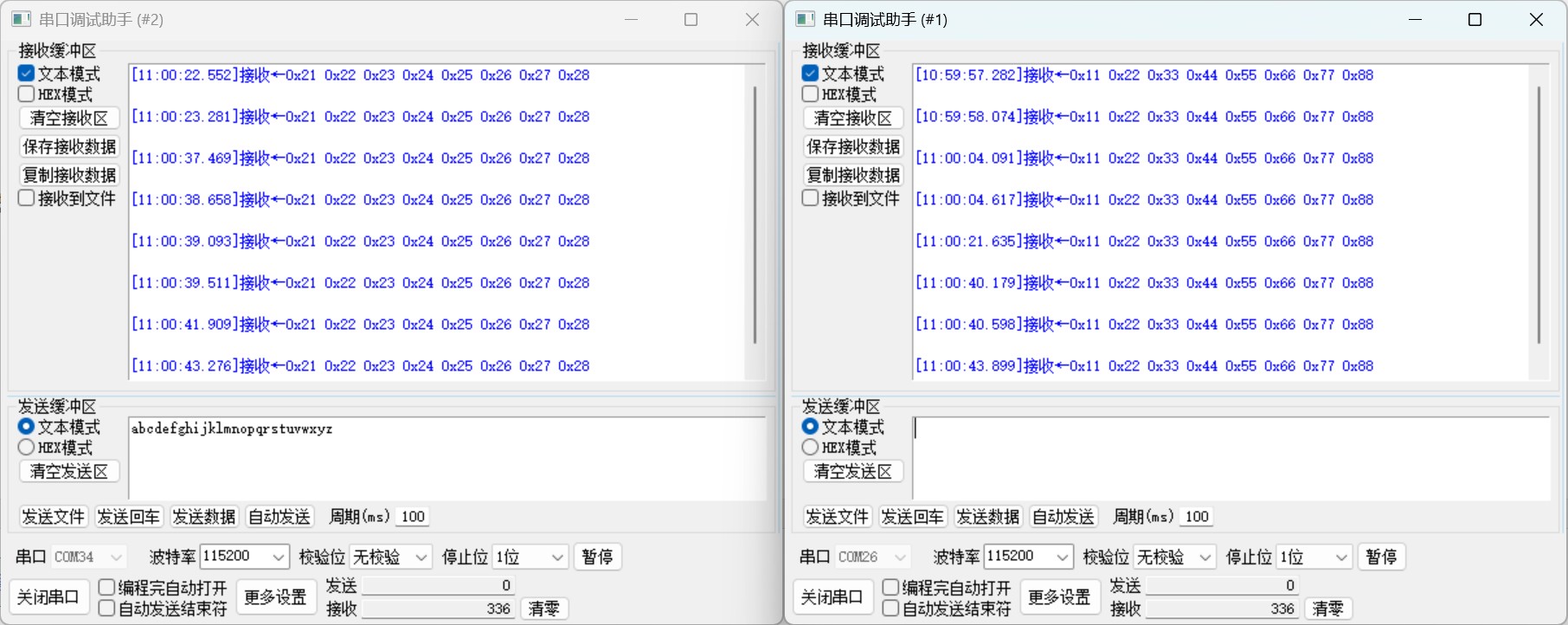

三、测试结果:
分别烧录主机程序与从机程序到开发板,两个板子分别通过LIN收发器的LIN信号线连接起来。
主机按P32按键发送一帧完整的数据给从机:0x11 0x22 0x33 0x44 0x55 0x66 0x77 0x88
主机按P33按键发送帧头,从机返回数据拼接成完整的一帧数据:0x21 0x22 0x23 0x24 0x25 0x26 0x27 0x28

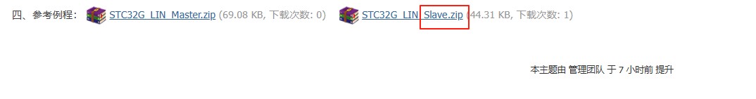

四、参考例程: STC32G_LIN_Master.zip (69.08 KB, 下载次数: 121)    STC32G_LIN_Slave.zip (44.31 KB, 下载次数: 125)

发表于 2025-8-15 22:22:49 | 显示全部楼层
从机这个完成程序 能不能也发一下
1L附件有: [attachimg]112033[/attachimg]  详情 回复 发表于 2025-8-15 22:30
  • 打卡总天数:604
  • 最近打卡:2026-07-22 08:56:28
115
4992
10893
发表于 2025-8-15 22:30:44 | 显示全部楼层
jrpy*** 发表于 2025-8-15 22:22
从机这个完成程序 能不能也发一下
1L附件有:

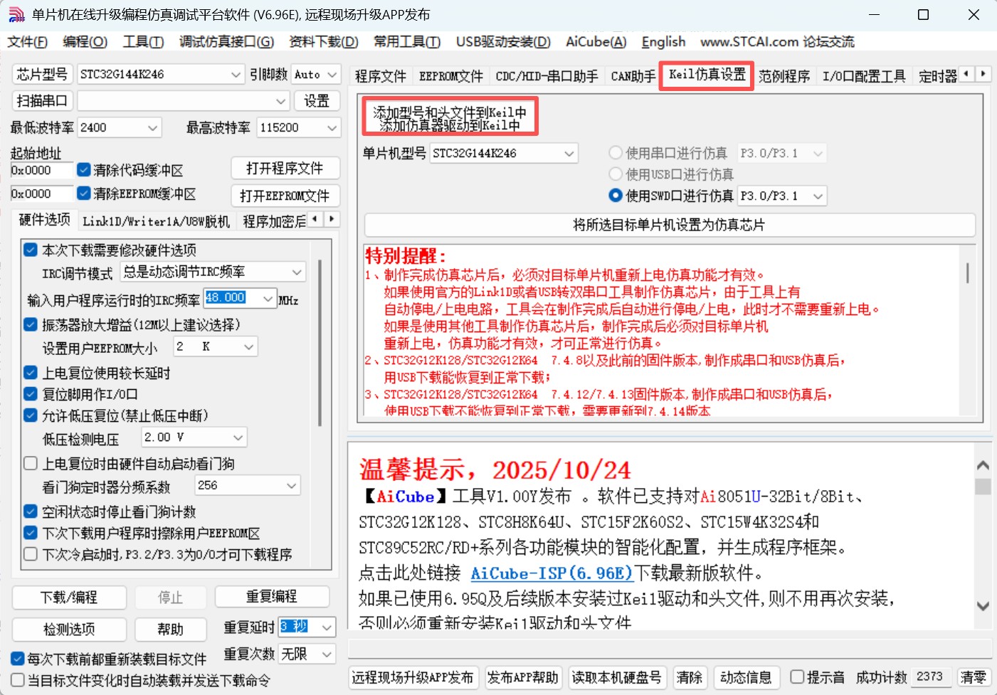

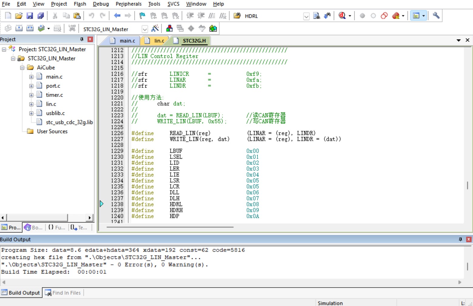

我的自动生成LIN出问题了,编译不成功,“Sources\lin.c(47): error C67: 'HDRL': undefined identifier”
  • 打卡总天数:2
  • 最近打卡:2025-10-30 11:26:01
发表于 2025-10-30 11:33:02 | 显示全部楼层
是不是版本有问题,下载参考例程:  STC32G_LIN_Master.zip (69.08 KB, 下载次数: 67)     STC32G_LIN_Slave.zip (44.31 KB, 下载次数: 58)也是出现“Sources\lin.c(47): error C67: 'HDRL': undefined identifier”,是V6.96C的版本,哪位能指导一下
  • 打卡总天数:724
  • 最近打卡:2026-07-21 09:03:11
2710
9433
9433
发表于 2025-10-31 09:14:02 | 显示全部楼层
lqmy*** 发表于 2025-10-30 11:33
是不是版本有问题,下载参考例程:  STC32G_LIN_Master.zip (69.08 KB, 下载次数: 67)     STC32G_LIN_Slav ...
用新版本ISP软件添加型号头文件到keil安装目录:
添加后在头文件里面就有相关定义:
