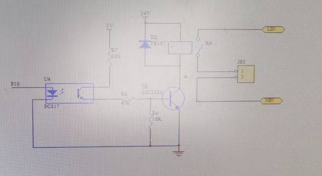

使用STC单片机中,IO口接光耦,再接继电器驱动电路。一开继电器带的交流电机负载,会干扰其它IO点平,是什么原因呢?

附图

单片机的电源最好和负载电源分开

共地还用光耦?出发点是什么?

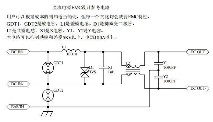

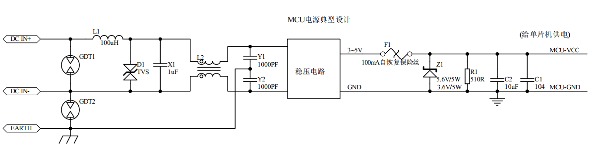

电源没做好,抵抗不了电源来的干扰。
电源参考电路:
电路解释:
GMT+8, 2026-5-14 17:08 , Processed in 0.109924 second(s), 61 queries .
