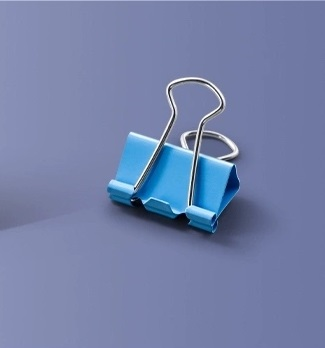

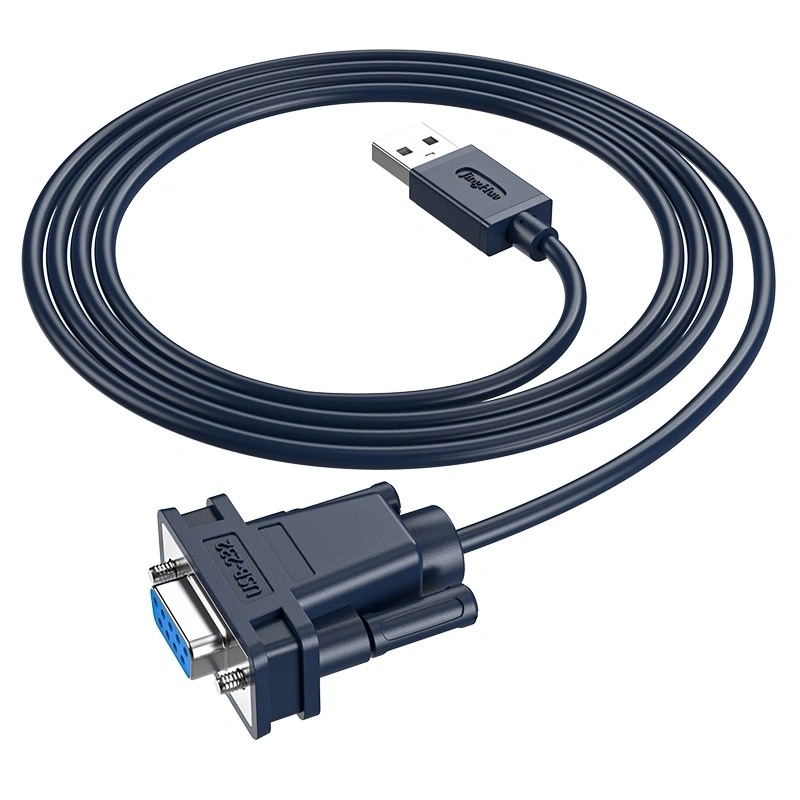

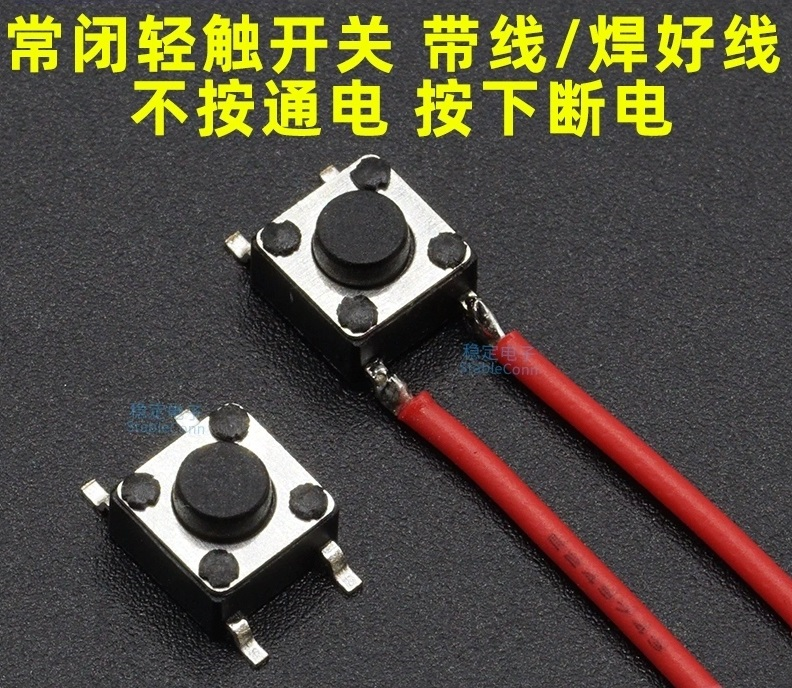

2、网上购买常闭按键开关一个、4PIN硅胶软线插头一个,以及家用小铁夹一个。

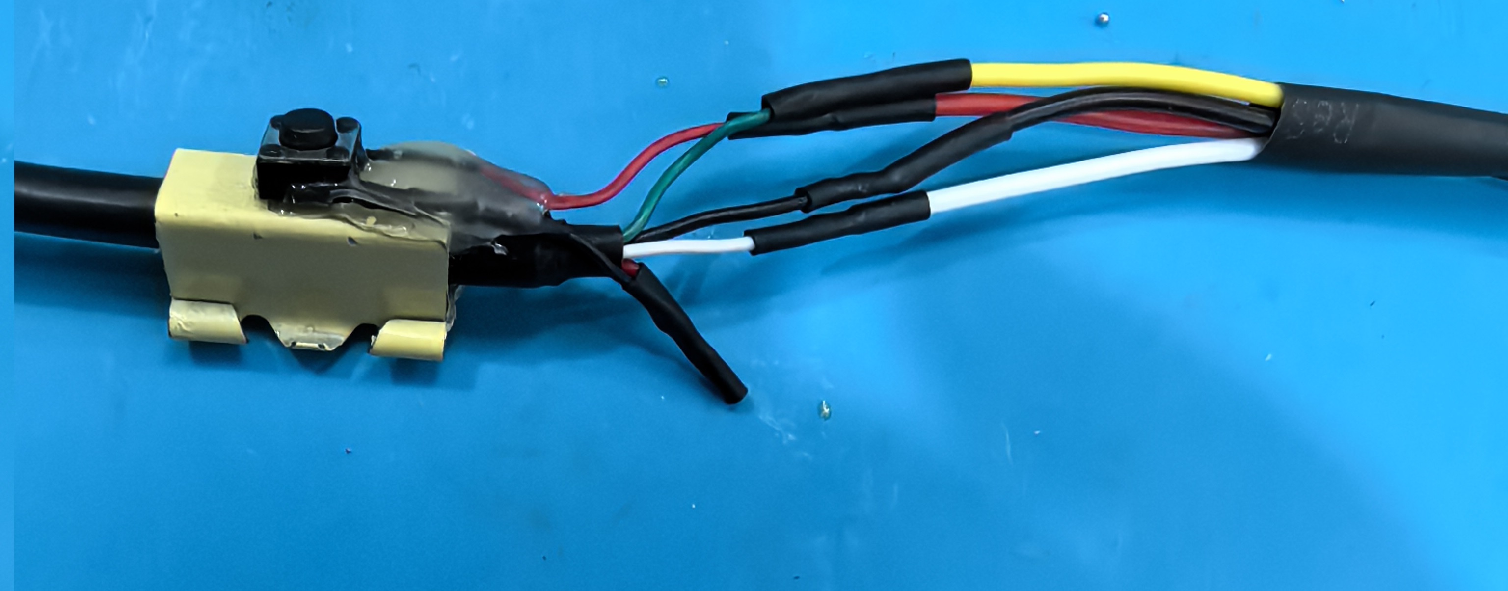

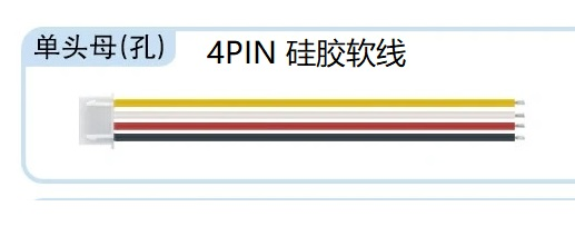

3、把剥出的红色电源线,经过开关控制之后,再接到4PIN插座上,其余三根线直接对接。注意4根线装到插头里的排列顺序,参考白色插头的线序。
4、用热熔胶把开关固定在铁夹上,铁夹固定在USB线的合适位置。

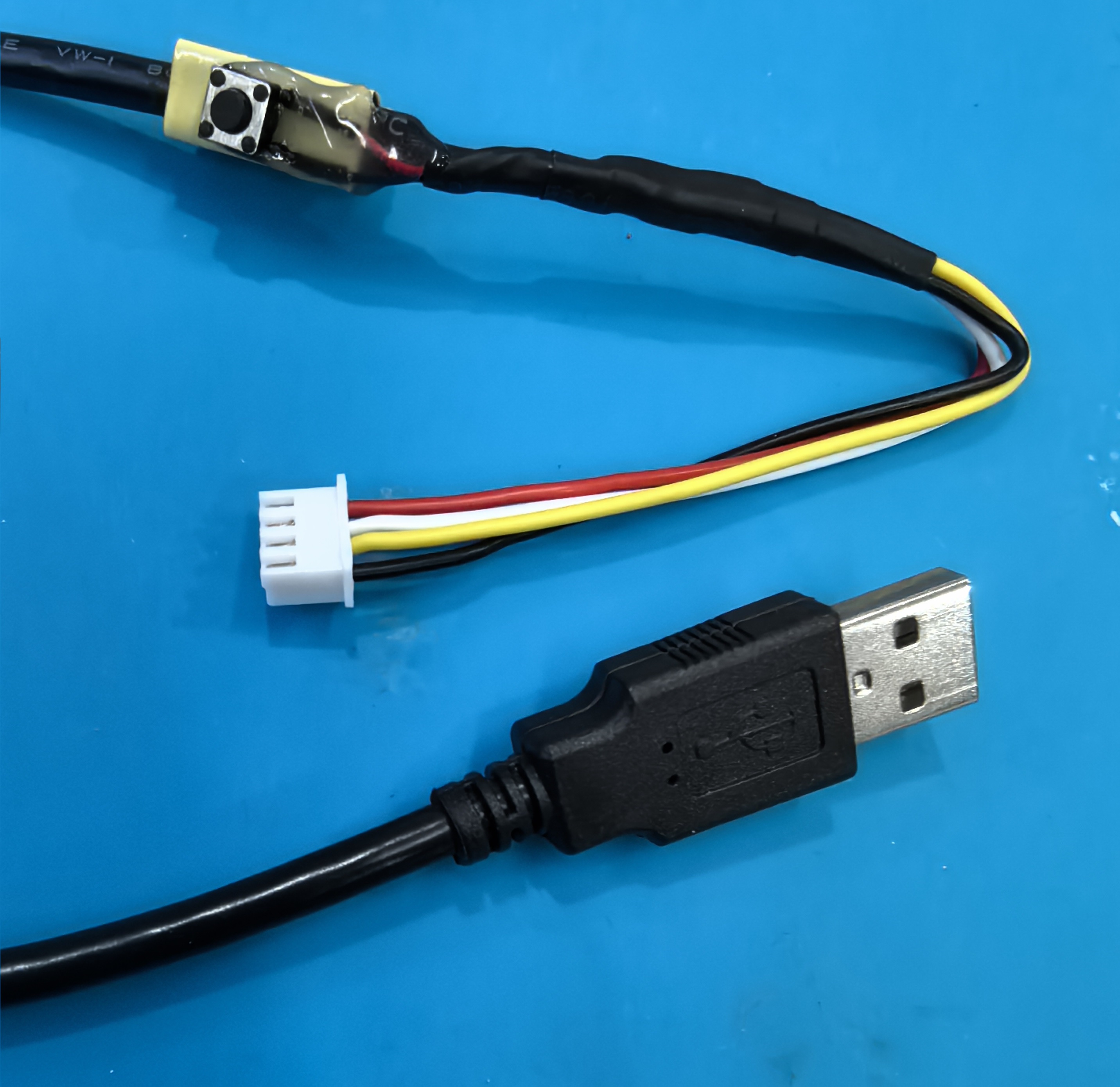

5、用热缩管将线束固定好。一条带开关功能的USB下载线就做好了,总费用不超过10元。
6、使用的时候,把白色插头插到电路板USB接头上,用线上的开关控制电路板上电,与板子上的P32口按键配合,
就可以让电脑轻松识别到(HID1USB-Writer状态,进行USB-ISP下载了。

这个长闭的电子开关电流走不了多大,建议用那种机械开关,我用了大半年了超级稳

这个开关的负荷电流是50mA,对USB通信来说,足够了!
电源线你不干其他的事情了吗?

vb2*** 发表于 2025-8-16 23:35
电源线你不干其他的事情了吗?

越野*** 发表于 2025-8-17 14:11
整个电路板工作电流也就10mA。
不加个OLED?
后续不点个灯啥的.
转个电机啥的
听个蜂鸣器啥的吗
那条是主电路了
50ma肯定不够的.
