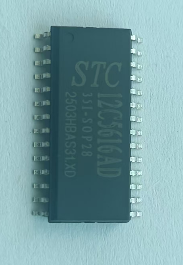

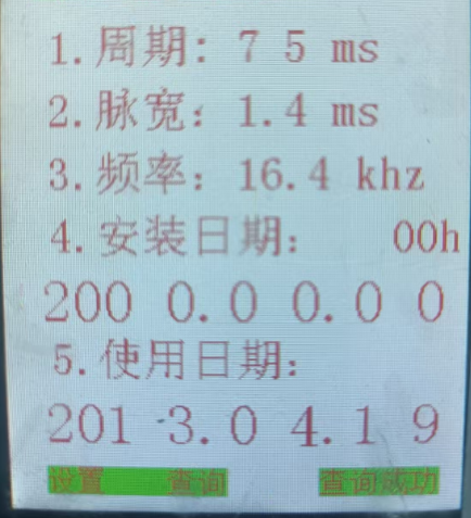

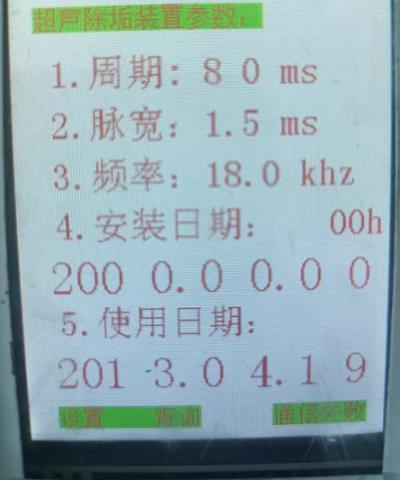

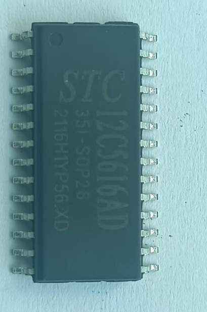

之前使用的批次2116H1YP56.XD都没问题 近期使用的批次2503HBAS31.XD就出现问题了  更换之前的芯片就又好了

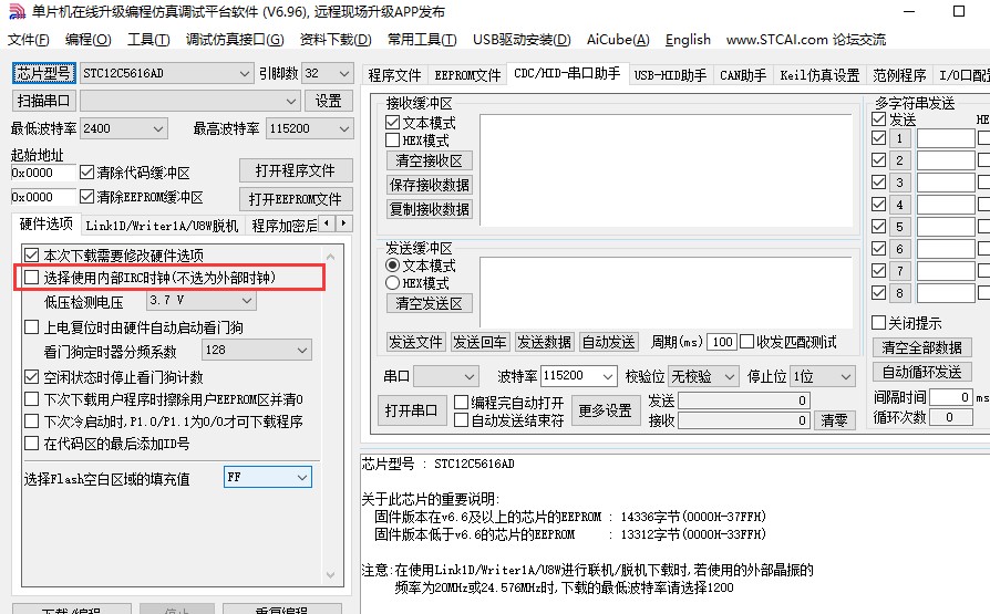

如果使用了内部IRC,可以测试看看是否新旧批次时钟频率有所不同

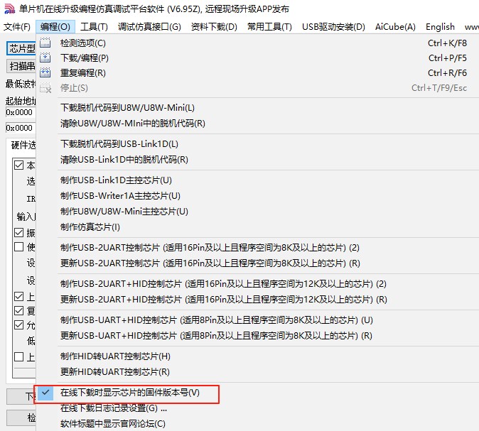

看看固件版本号有没有变化

1:12C5616AD出厂默认是外部时钟,您确认下两个批次您时钟源使用有没有不同
2:建议将您认为正常的芯片和您认为不正常的芯片都检测一下MCU选型,看有没有什么您配置上的不同点。
