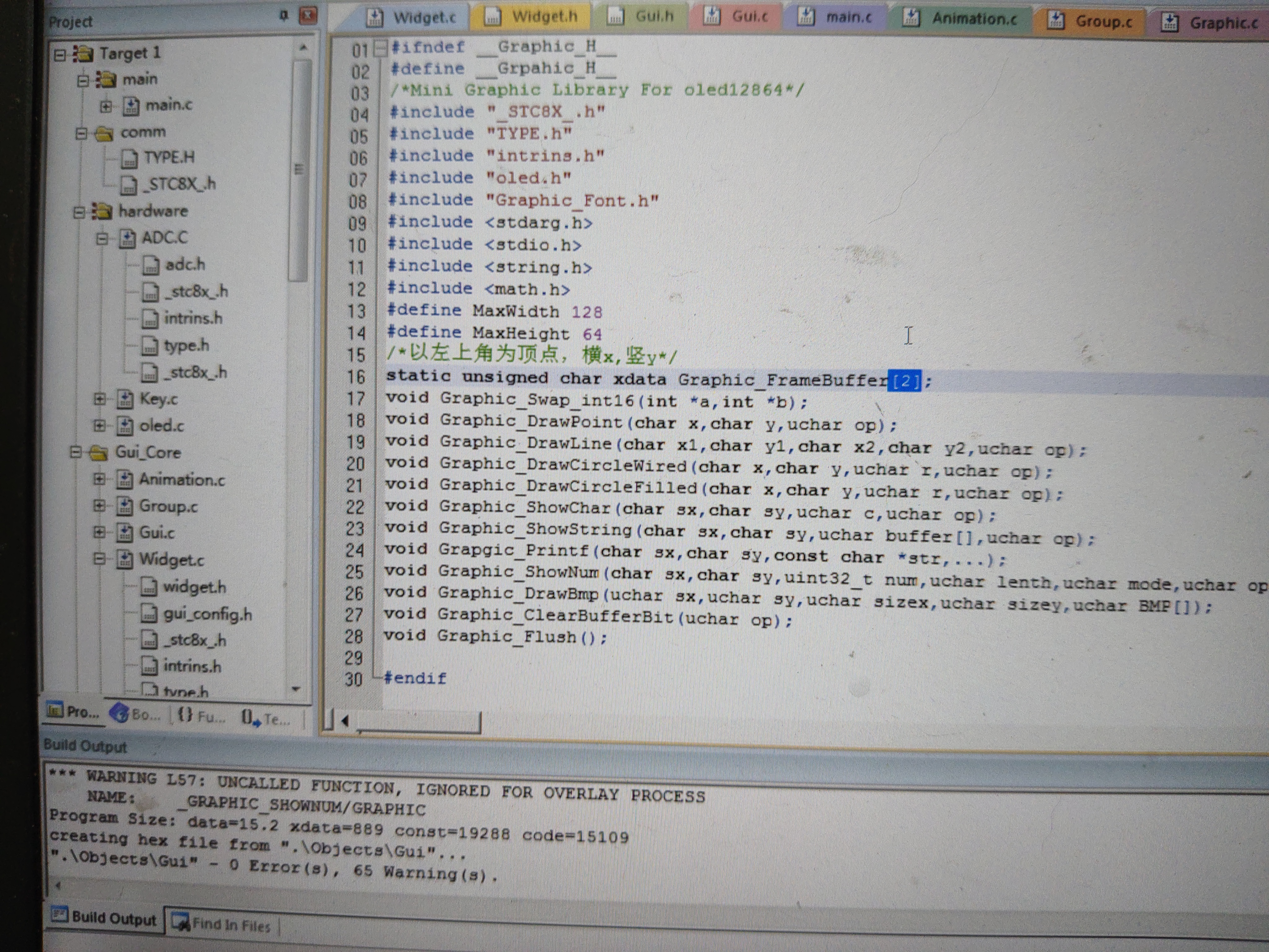

我这个工程里出了些奇怪的问题,定义的unsigned char变量怎么会占7字节?

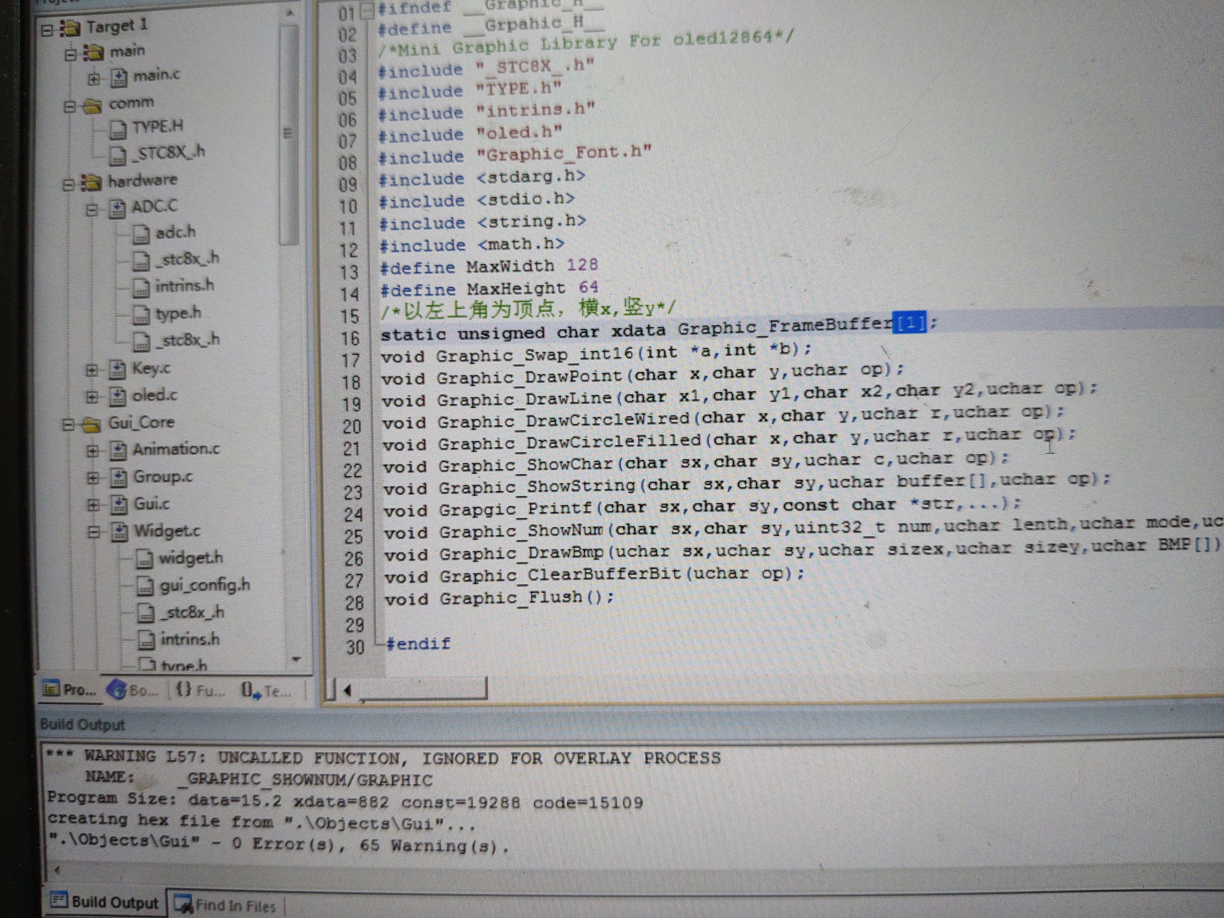

图一和图二的唯一区别,即使把1改成了2。
这是个unsigned char 数组,宏定义什么的都查了没错,是uchar。玩XDATA就从882加到889了。
另外,只有这个数组有毛病,在MAIN函数里定义数组都没问题。
有人遇到过吗?

发表于 2025-8-14 19:44:26 | 显示全部楼层
这是在头文件里定义static变量?这个头文件别的地方引用了四次?
staic变量每个C文件都会分配空间。
声明改为extern,定义在C文件中。

发表于 2025-8-14 20:20:52 来自手机 | 显示全部楼层
staic变量每个C文件都会分配空间。
哦哦哦,还有这个我的天。我一直以为static就是只让它在局部起作用呢。学习了

发表于 2025-8-14 20:22:38 来自手机 | 显示全部楼层
诶等等,我的不是有放重复包含了。
而且这个文件原来就这么用了好久了都好好的。今天编译时候文件多了点就抽风了。
同一个C,头文件嵌套,重复包含有用。不同C文件它单独编译时已经分配内存了就没用了。  详情 回复 发表于 2025-8-14 20:32

发表于 2025-8-14 20:32:31 | 显示全部楼层
_NC*** 发表于 2025-8-14 20:22
诶等等,我的不是有放重复包含了。
而且这个文件原来就这么用了好久了都好好的。今天编译时候文件多了点就 ...

发表于 2025-8-14 20:34:03 | 显示全部楼层
最常见的,你在头文件里定义实现一个普通函数,多个C文件包含此文件和调用函数,就觉得重复包含宏没用了
