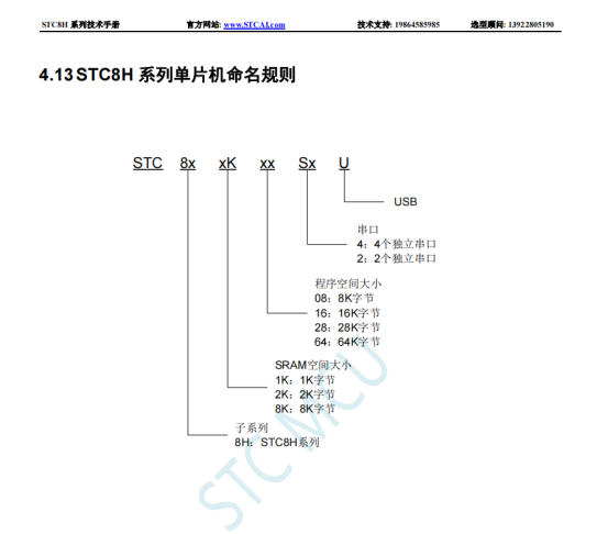

STC型号比较多,有时候能从型号中判断这个型号是否符合你选型要求,
以STC8H8K64U系列中STC8H8K64U-45I-LQFP64为例
STC代表STC单片机
8H代表STC单片机系列里面的STC8H系列
8K代表SRAM空间是8K字节大小
64代表程序空间大小是64k字节
U代表有硬件USB功能,包括USB直接下载,USB直接仿真
45代表最高工作频率为45MHZ
I代表工作的温度范围是工业级(-40°C ~85°C)
LQFP64代表贴片封装64脚
那如果需要硬件USB功能就直接选这个型号了 ,官方手册中也有命名规则介绍

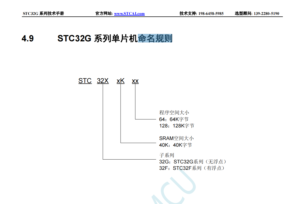

STC32G系列以STC32G12K128-35I-LQFP48 为例
STC代表STC单片机
32G代表STC单片机系列里面的STC8G(无浮点)系列,另外还有一款STC32F(有浮点)系列
12K代表SRAM空间是12K字节大小
128代表程序空间大小是128k字节
35代表最高工作频率为35MHZ
LQFP48代表贴片封装48脚
