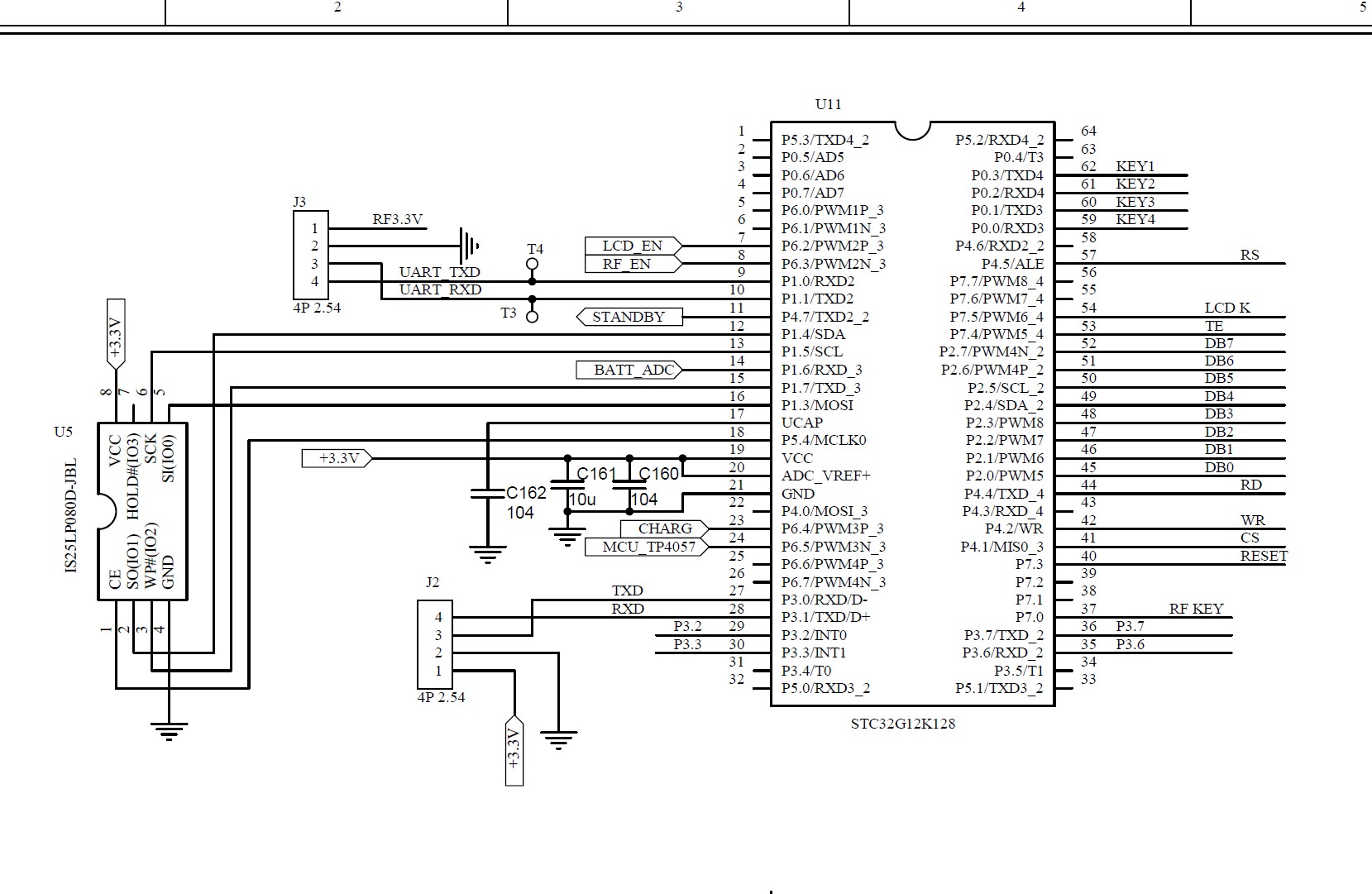

如题所示,不只32G芯片自身的问题还是isp   烧录软件的问题,我用近20年的ai mcu  ,32G12k128 常常碰到烧录不成功,给我产品开发带来困扰,不便,差评!

发表于 2025-8-14 11:52:08 | 显示全部楼层
贴下原理图更方便分析

发表于 2025-8-14 13:43:01 | 显示全部楼层
原理图没发现什么问题,ISP软件更新到最新版,并用最新版ISP软件更新Link1D固件试一下

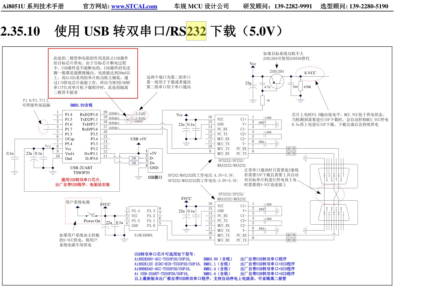

发表于 2025-8-14 14:26:34 | 显示全部楼层
STC-USB Link1D 可以支持 SWD仿真,在线下载,脱机下载,及 扩展的 USB-CDC 串口
STC-USB Link1D深度介绍1 - ISP下载/做自己的ISP 国芯人工智能技术交流网站 - AI32位8051交流社区
https://www.stcaimcu.com/forum.p ... 1&extra=#pid742

发表于 2025-8-14 17:13:12 | 显示全部楼层
我就用普通的串口下载,我自己做的usb 转rs232 模块 FTDI的转换芯片
上传完整原理图?上面也没见RS232芯片? 怎么连的下载器?是串口下载,如何供电及冷启动的?别的IO有没有灌电流? 拍个视频看看? [attachimg]111916[/attachimg]  详情 回复 发表于 2025-8-14 19:40
  • 打卡总天数:392
  • 最近打卡:2025-12-19 08:55:37
3866
8342
8342
发表于 2025-8-14 19:40:00 | 显示全部楼层
拍个视频看看?
