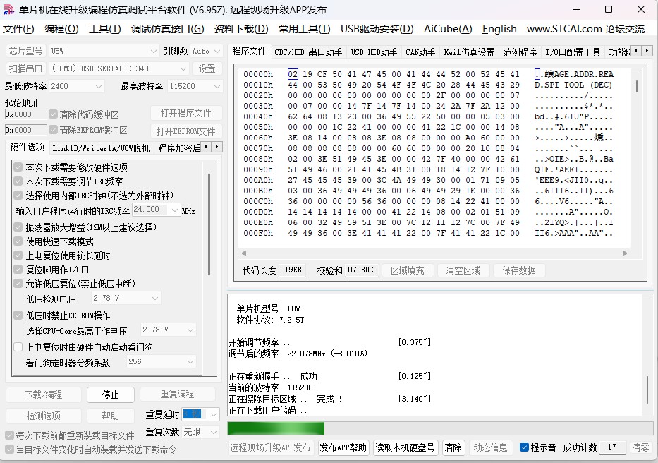

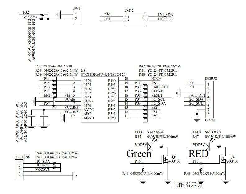

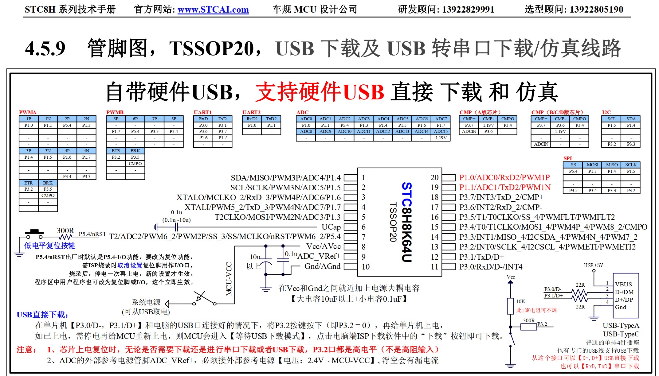

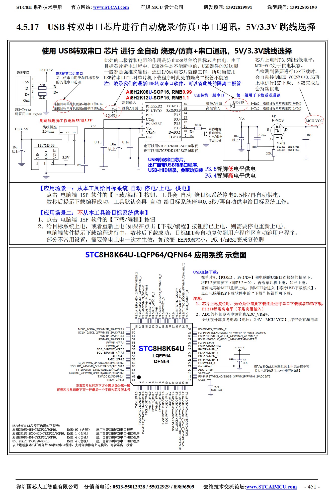

我用的是8H8K64U,主要是控制显示屏上下电时序,SPI信息回读,0.96吋OLED显示,项目烂尾了近一年,重新启动。
程序编写我没有问题,现在的问题是无法烧录,U8W-Mini 工具 拨动开关拨到右侧可以烧录U8W,拨到左边理论上是可以侦测到STC8H8K64U,但实际侦测到的是U8W ,有点无语,P3.2我已经拉出,接了按键(按下可以强制拉低),I/O都用了22R 排阻。是不是因为排阻才导致无法彻底拉到0V (我把P3.0,P3.1跳了10K排阻下拉,上电后两个端口还是高电平,是不是因为这个原因才导致无法进入烧录模式)?
      请问大概率是什么问题。

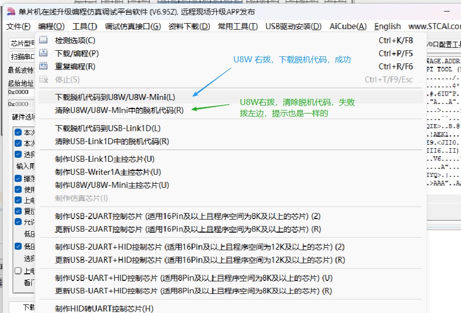

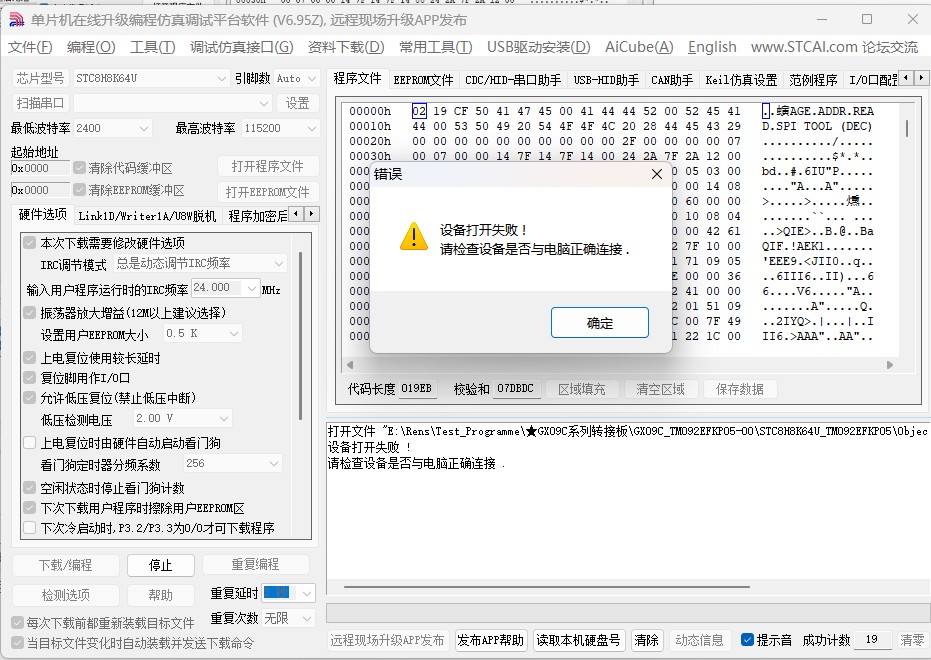

发表于 2025-8-13 21:45:41 | 显示全部楼层

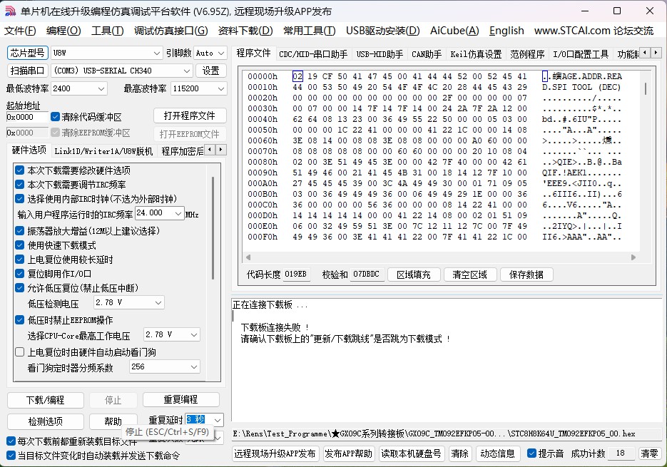

脱机代码可以写入,无法清除(拨动开关无论左右都一样),
提示:
正在连接下载板 ...
  下载板连接失败 !
  请确认下载板上的"更新/下载跳线"是否跳为下载模式 !
论坛讲  除了硬件损坏外,恢复/升级固件能解决U8W/U8W-mini烧录器绝大部分的故障问题。
请教下这个固件如何恢复,如何升级?

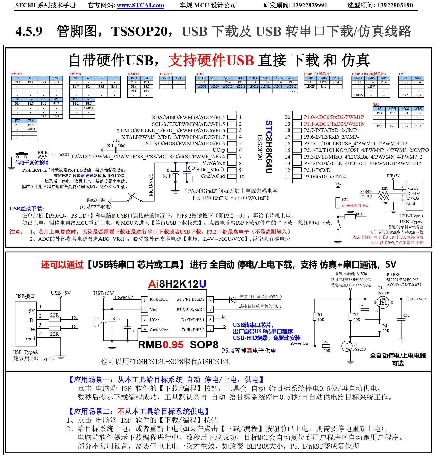

发表于 2025-8-13 22:05:59 | 显示全部楼层

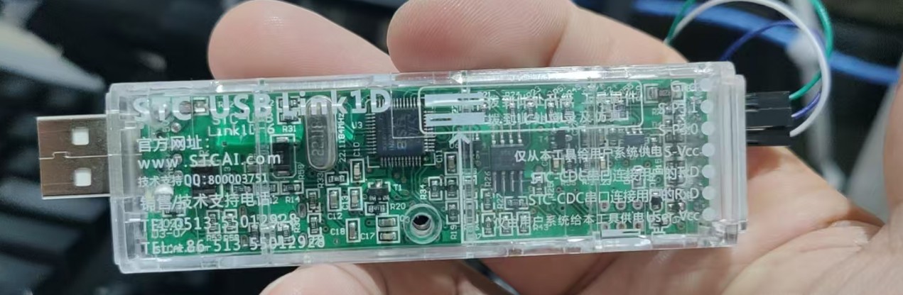

手上还有个STC-USB LINK 1D 烧录器,不过这个插上去,侦测不到串口。(只接GND,P3.0 , P3.1 三个口,烧录单片机外供3.3V)

发表于 2025-8-14 00:17:03 | 显示全部楼层

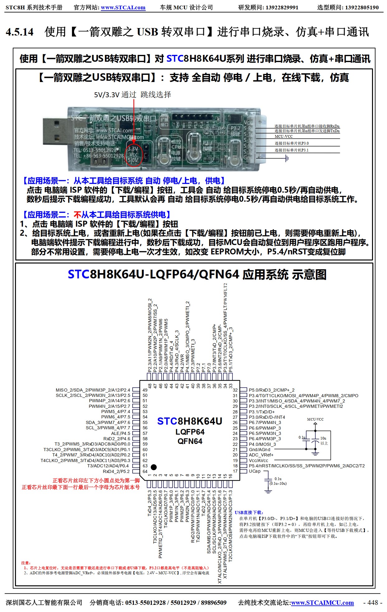

化繁为简。用直接一箭双雕、任何USB转串口,或直接USB下载试试。
