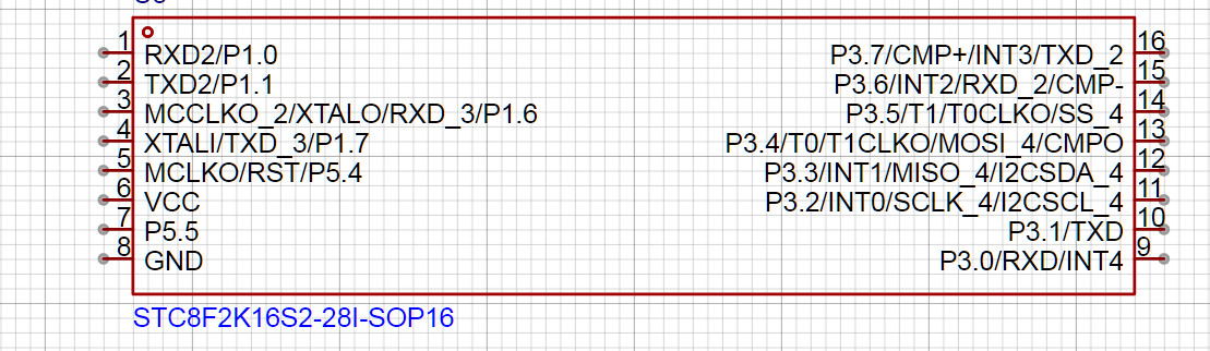

如图:请问8F2K16S2-28I-SOP16的引脚图是不是这样的?

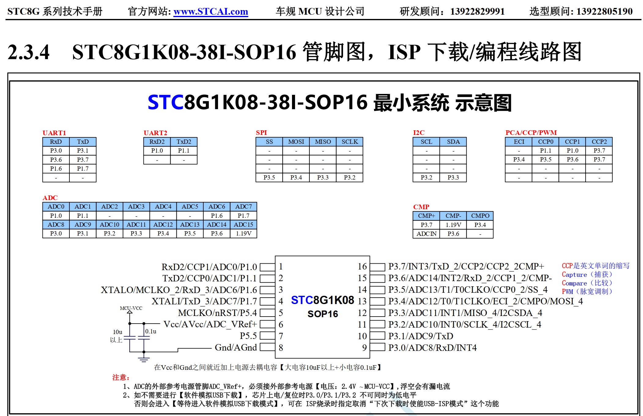

建议不要去研究那个老型号
可以用新的 STC8G1K08-38I-SOP16
可以用新的 STC8G1K17-38I-SOP16
可能是 P1.0/P1.1 这有差别

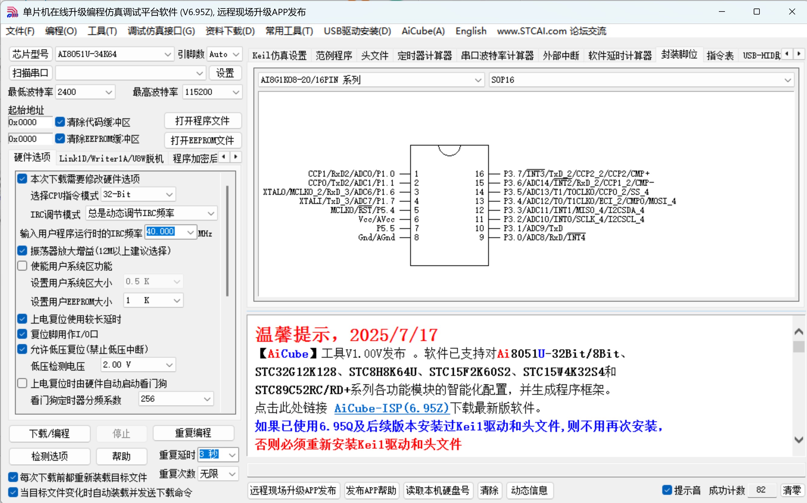

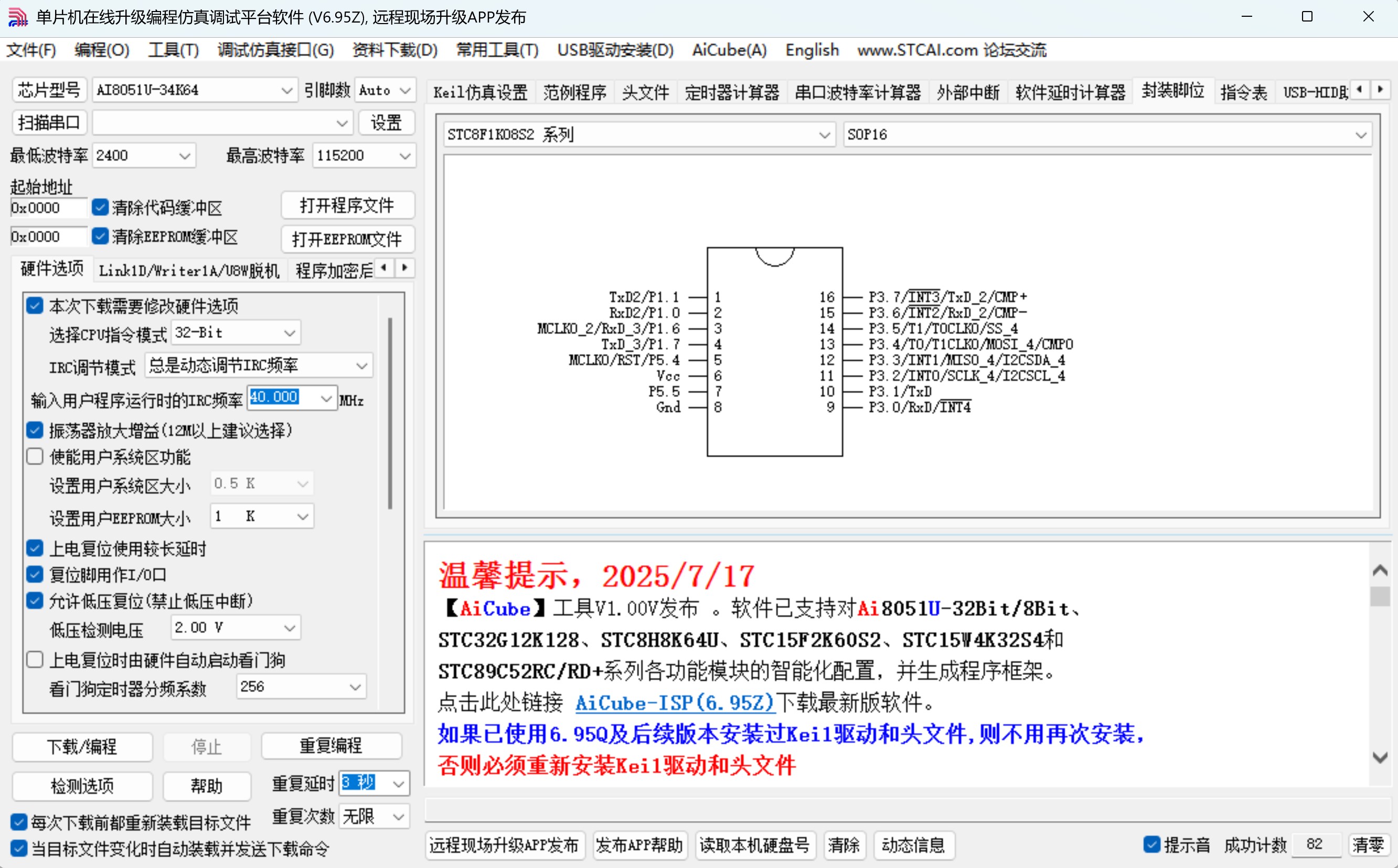

是这样的
STC8-20180814.pdf (8.17 MB, 下载次数: 61)

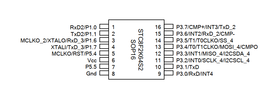

发表于 2025-8-15 10:22:25 | 显示全部楼层
这个引脚图跟我上面的一样
