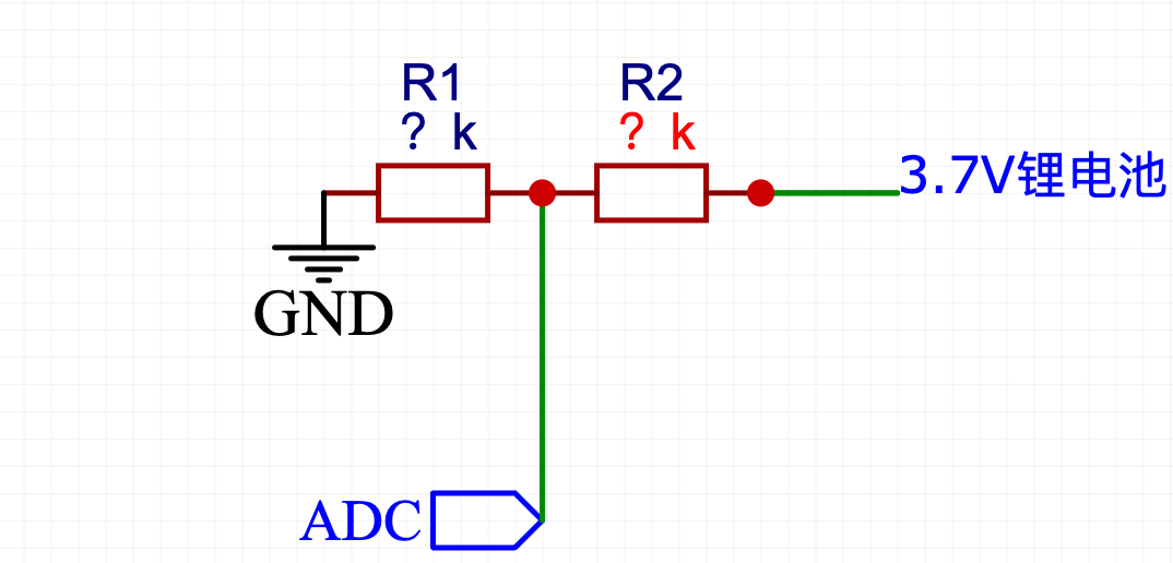

检测电池电压,分压电阻用多大 ? ===网友问
答:当然越大越好,小了,不必要的漏电流大啊
R1+R2 = 1M, 漏电流  = 3.7V/1M,  大致 《 4uA, 可以接受

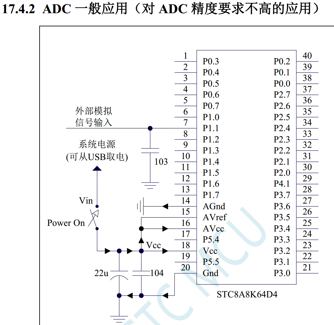

ADCx 的输入接个 0.01uF电容到地,否者采样时间要很长
===懂的人太少,这是减少实际需要的采样时间

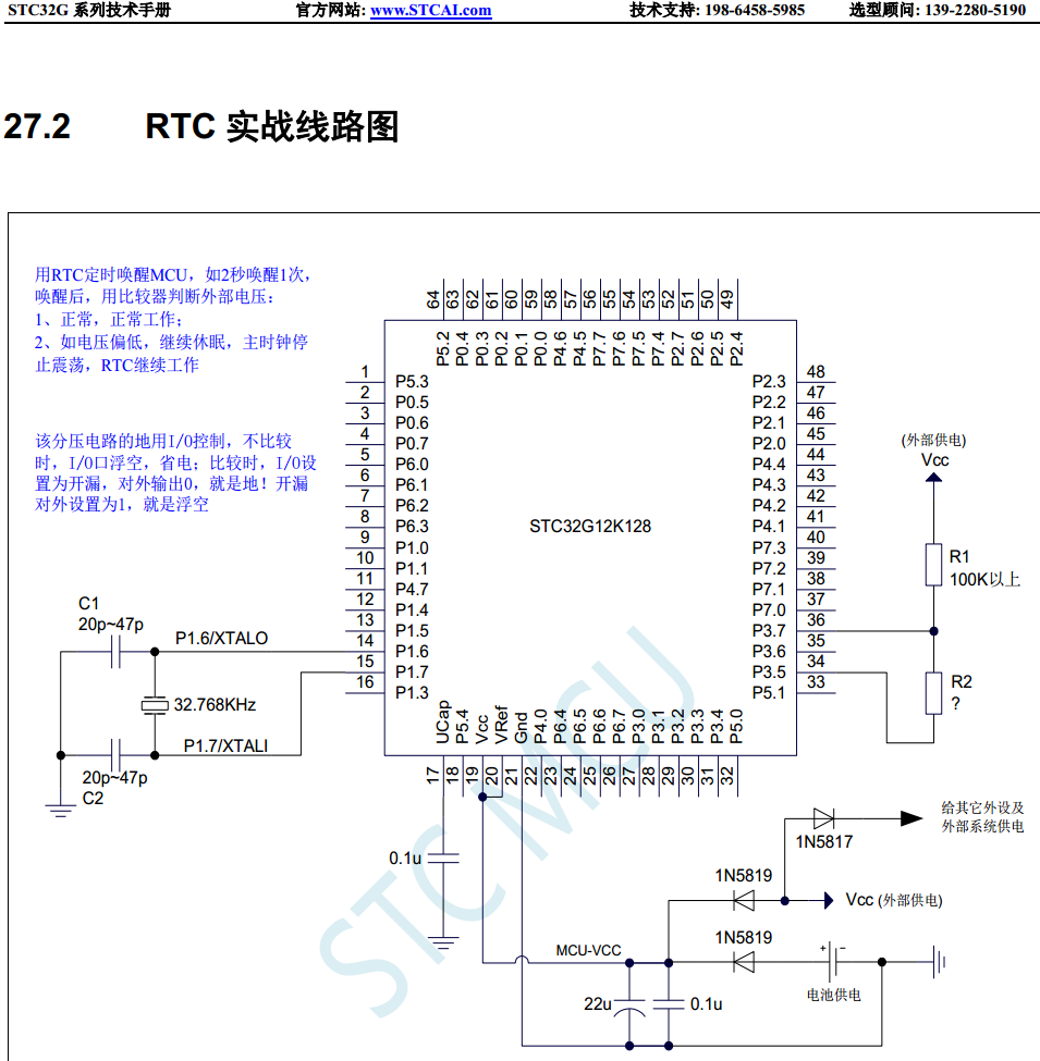

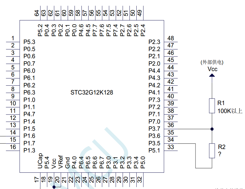

部分应用场景,如被分压的 被检测电源输入的电压 《= MCU-VCC/ADC-AVCC + 0.3V
则可以用 MCU 的 I/O当地线,不ADC采样转换时,用高阻输入,关闭分压电阻网络,去除漏电

请问如果R1+R2 ≈ 3M, 电流  = 3.7V/3M,  大致 ≈1uA, ADCx 的输入接个 0.001uF电容到地,这样微小电流是否会影响ADC精度?
25432
 楼主| 发表于 2023-6-10 12:41:33 | 显示全部楼层
检测供电的电池电压,就没必要考虑精度
