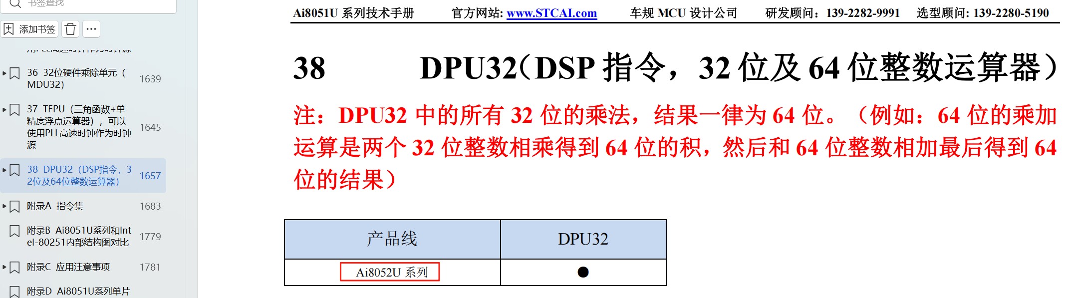

首先使用Keil C251编译器,好像Ai8051不支持64位整数定义,我查了STC的论坛。把STC32的“LONG64.H”包含进项目里发现可以进行64位整数定义了
LONGLONG K;
但是我想进行强制类型转换时仍然报错,请问如何操作?
(LONGLONG)SYSCLK*160  //SYSCLK=40,000,000
Sources\main.c(77): error C84: illegal type conversion
LONG64.H见下面压缩文件 LONG64.7z (809 Bytes, 下载次数: 60)
若编译器确实不支持,我想用DPU32的汇编指令实现
能否提供示例代码:比如下面这段,我想用DPU32的汇编指令实现(C语言内嵌DPU32汇编),如何编写程序
SYSCLK*abc/val      //SYSCLK=40,000,000, abc为16位整数,val为32位整数
2857
1461
1461

发表于 2025-8-13 15:48:19 | 显示全部楼层
DPU32是AI8052U才有的功能
如果你想定义64位变量,或者将其他变量数据类型转成64位,可用3楼链接的方法。
LONG64.h 头文件里面的"LONGLONG"是一个结构体:
  1. typedef struct  { unsigned long h;             // 可以按长字寻址,寻址双长字的高位
  2.                         unsigned long l;               // 可以按长字寻址,寻址双长字的低位
  3.                 }LONGLONG;       //定义一个可以按长字寻址,寻址双长字的高位和低位的无符号双长字?
你可以用它来定义一个结构体变量,但是不能把其他变量转成结构体类型。

发表于 2025-8-13 16:02:44 | 显示全部楼层
能否提供示例代码:比如下面这段,我想用DPU32的汇编指令 ...
目前搭载DPU32的单片机还在流片中,尚未开始销售

发表于 2025-8-13 17:11:09 | 显示全部楼层
乘风*** 发表于 2025-8-13 15:48
DPU32是AI8052U才有的功能
谢谢,我发的时候忘了是8052的功能了。因为在8051的规格书上
