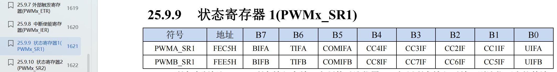

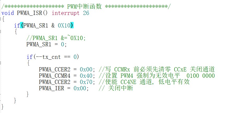

这个是官网的例程,
这个是数据手册的说明,
如果是这样,这行代码永远都不会运行

发表于 2025-8-13 09:57:07 | 显示全部楼层
应为0x01或0x02,可能存在笔误
如果这是官网例程中的,可以到该板块(问题反馈:ISP软件/头文件/单片机数据手册规格书等)发帖反馈:
https://www.stcaimcu.com/forum-74-1.html
附带详细说明,包括链接、文件名、错误代码的行号等信息

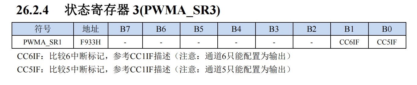

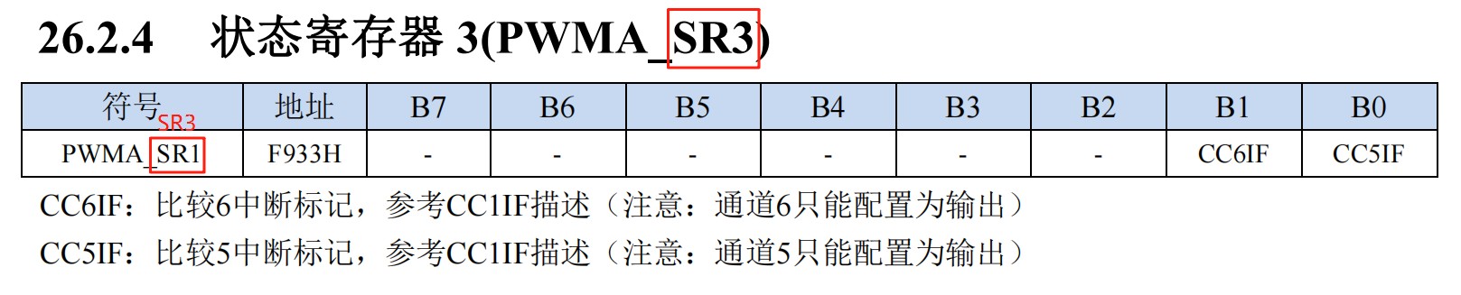

发表于 2025-8-13 10:08:38 | 显示全部楼层
这是笔误:
PWMA_SR1寄存器描述在这里:
72
72
 楼主| 发表于 2025-8-13 10:27:55 | 显示全部楼层
乘风*** 发表于 2025-8-13 10:08
这是笔误:
PWMA_SR1寄存器描述在这里:
谢谢,看错了,直接搜索的
