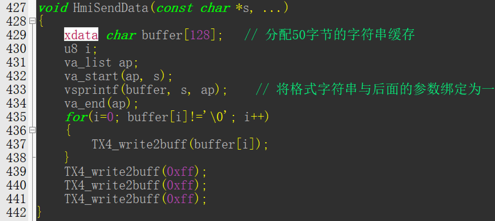

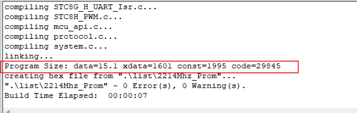

前几天做了一个8H4K64与陶晶驰串口屏交互数据的项目,自己封装一个printf函数并调用,当代码量大的时候(见编译结果),会导致P24 IO输出者电平翻转无效。
自己尝试将buffer数组改小到16也不行,将435~411行注释掉IO可以正常翻转,请大家帮忙分析是什么原因导致的,谢谢
自己封装的Printf函数
自己封装的Printf函数
内存占用情况
内存占用情况

1.检查下vsprintf格式化内容是否超过buffer长度
2.检查下是否for访问越界导致,一般应该用vsprintf返回值和数组长度双重判断循环次数
vsprintf返回值: 正常情况下返回生成字串的长度(除去\0),错误情况返回负值

刚开我也是这么样怀疑的,然后我就重写了vsprintf部分不调用库函数了,故障还是依旧。实在没办法把编译优化等级改为-O3故障就消失了,所以还是内存溢出导致的
