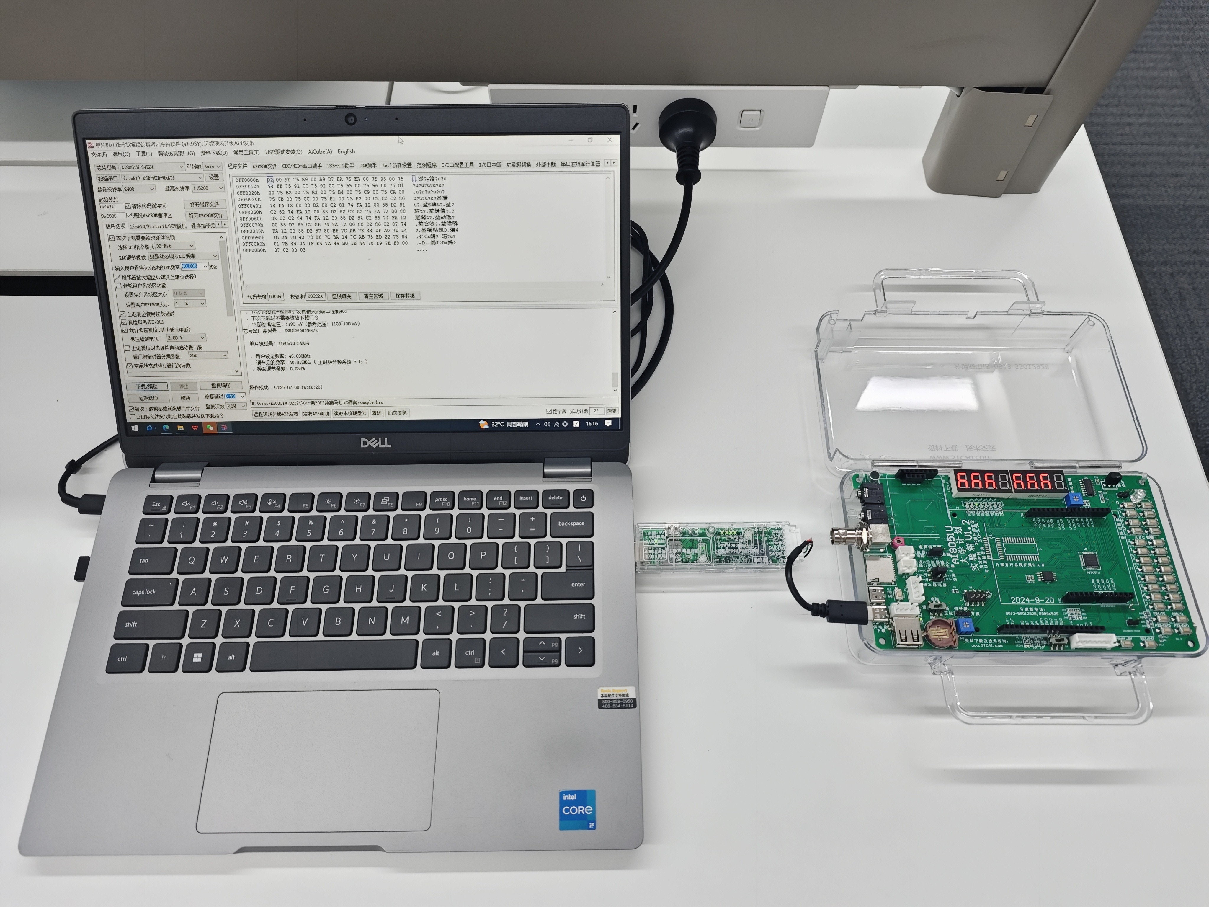

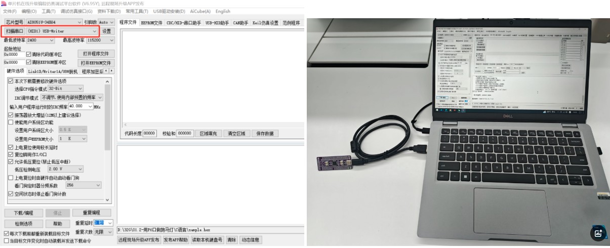

发表于 2025-8-12 11:17:03 | 显示全部楼层
自带的USB-TypeA到USB-Typec线连接擎天柱,直接连电脑,可以实现USB直接仿真
Ai8051U核心功能学习板@ 擎天柱 USB直接下载连接实拍图:使用USB-TypeA到USB-Typec线
1、按下核心板上的 P3.2/INT0 按键,就是 P3.2 接地
2、给目标芯片重新上电,不管之前是否已通电。
===电子开关是按下停电后再松开就是上电等待电脑端 ISP 下载软件中自动识别出“(HID1) USB Writer”后,就与 P3.2状态无关了,这时可以松开 P3.2 按键(P3.2 在用户程序区可做其它任意用途)
===传统的机械自锁紧开关是按上来停电,按下去是上电
3、点击电脑端下载软件中的【下载/编程】按钮(注意:USB 下载与串口下载的操作顺序不同)
自带的SIP7-USB-TYPEC线连接擎天柱,需要加上LINK1D工具,实现串口仿真
参考帖子:
https://www.stcaimcu.com/forum.p ... e=1&extra=#pid23022
