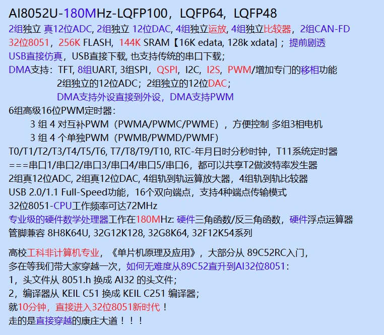

发表于 2025-8-11 17:12:51 | 显示全部楼层
AI8052U 管脚兼容 8H8K64U, 32G12K128, 32G8K64, 32F12K54系列,AI8051U与传统的STC89\STC12C5A系列硬件兼容
