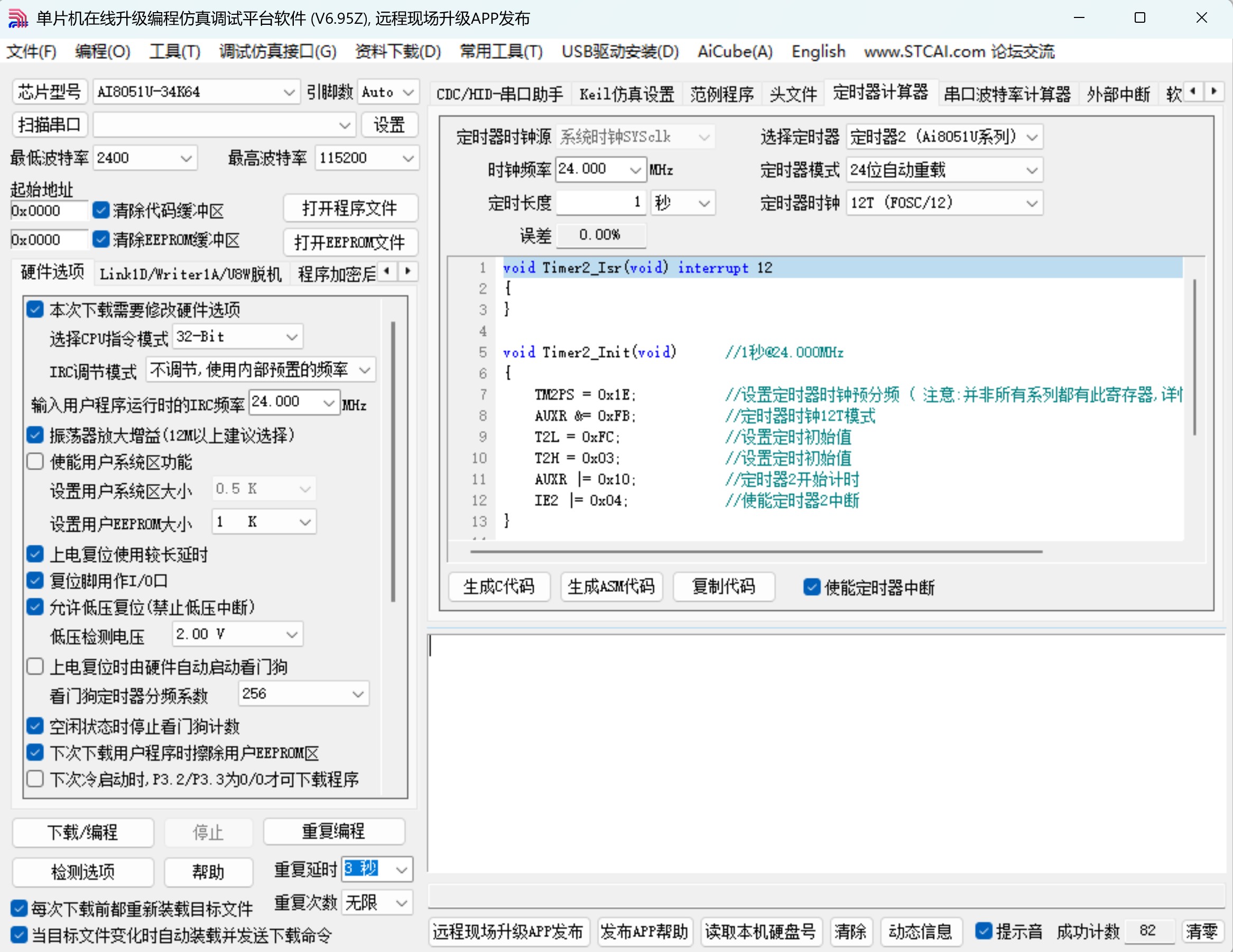

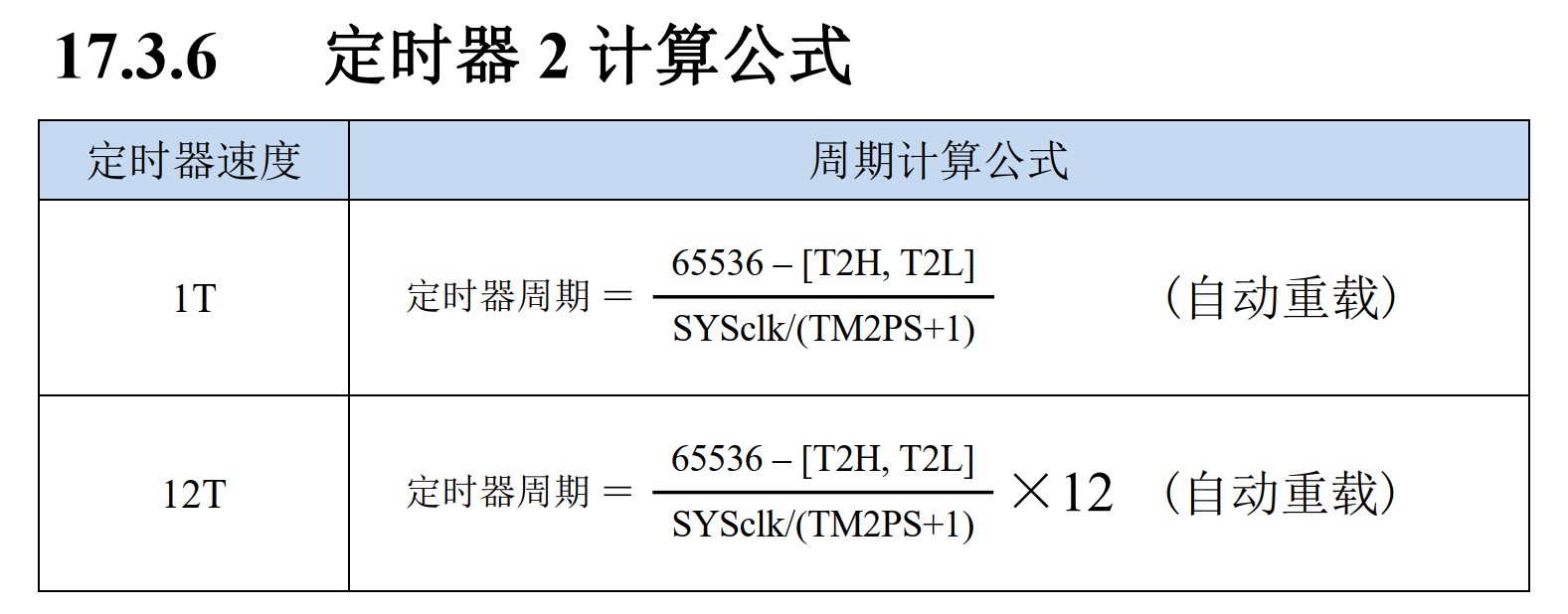

AI8052U 是 16位自动重载,加8位预分频,24位定时器
假定工作频率 24MHz,40MHz, 可以自己计算下

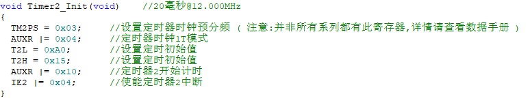

发表于 2025-8-10 19:46:25 | 显示全部楼层
已经执行了
EAXFR = 1;                                        //允许访问扩展的特殊寄存器,XFR
TM2PS = 0x03;                        //设置定时器时钟预分频
这个寄存器不起作用

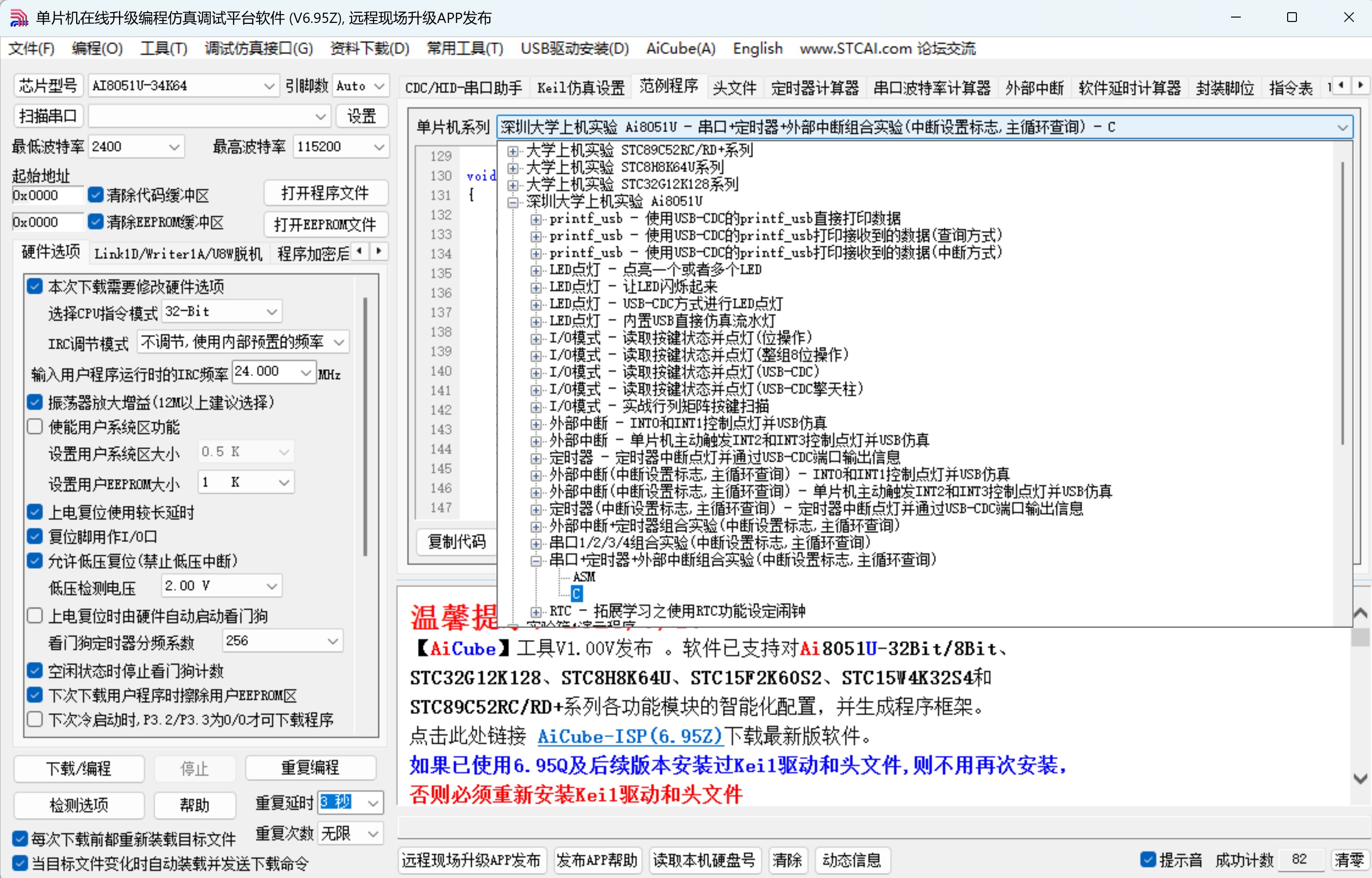

#include <AI8051U.H>                        //包含AI8051U的头文件
