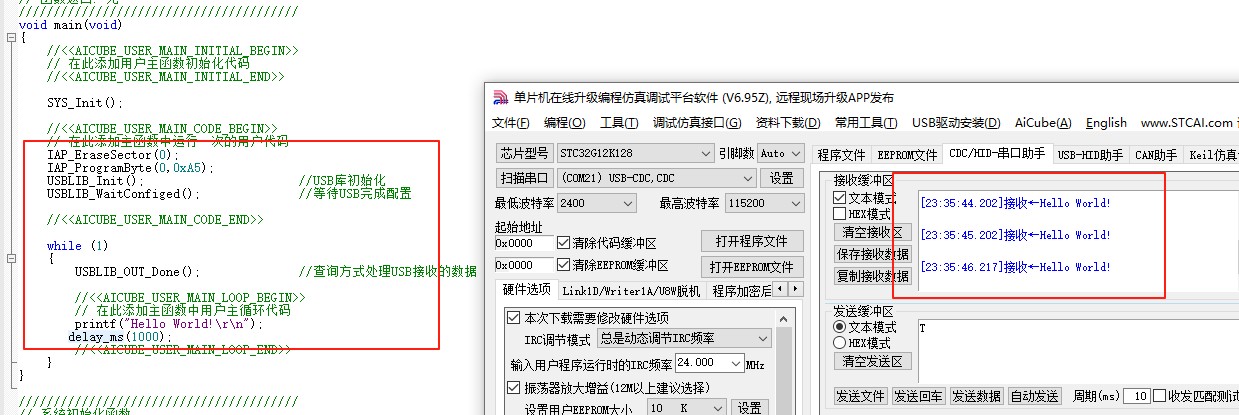

发表于 2025-8-9 23:36:51 | 显示全部楼层
eeprom_usb_test.zip (278.61 KB, 下载次数: 109)

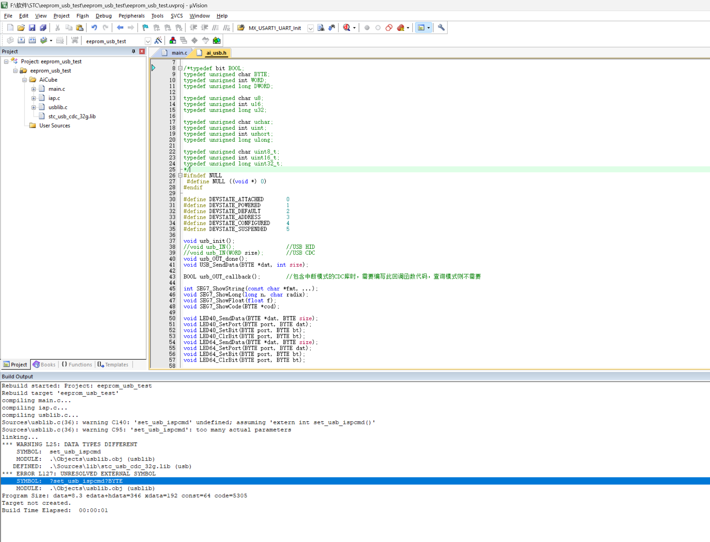

 楼主| 发表于 2025-8-10 08:58:30 | 显示全部楼层
这个我直接编译不过。

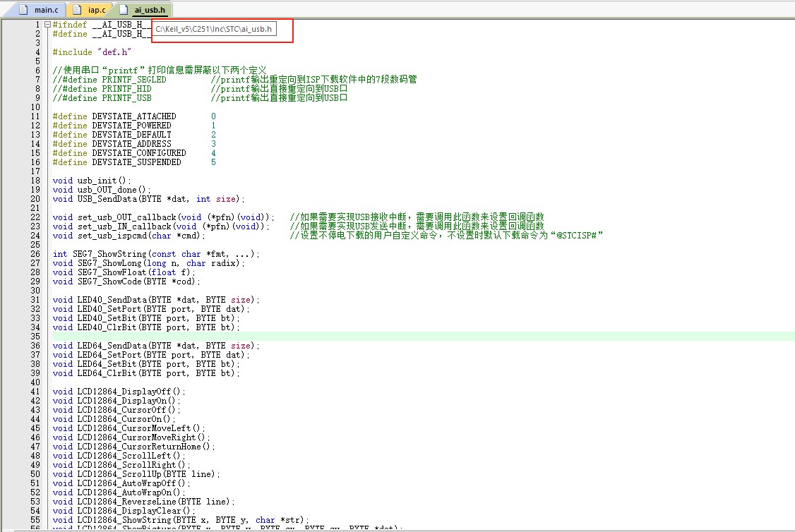

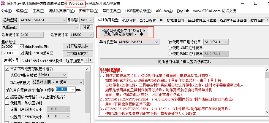

你的头文件不对,看下引用的哪个位置头文件,使用最新ISP软件重新导入头文件 [attachimg]111294[/attachimg] [attachimg]111295[/attachimg]  详情 回复 发表于 2025-8-10 10:38

kingm*** 发表于 2025-8-10 08:58
这个我直接编译不过。
WTST = 0;                //设置程序指令延时参数,赋值为0可将CPU执行指令的速度设置为最快
