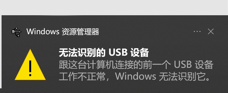

32g单片机USB连接电脑显示无法识别的USB设备是怎么回事?

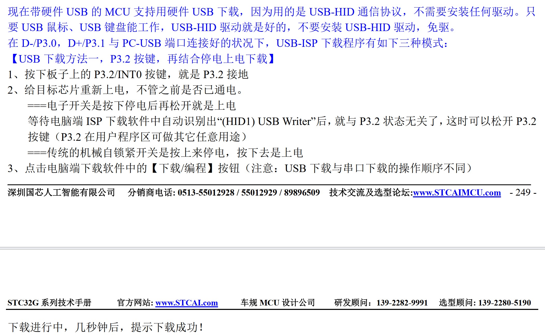

发表于 2025-8-9 14:15:30 | 显示全部楼层
可能是USB程序没有正常工作

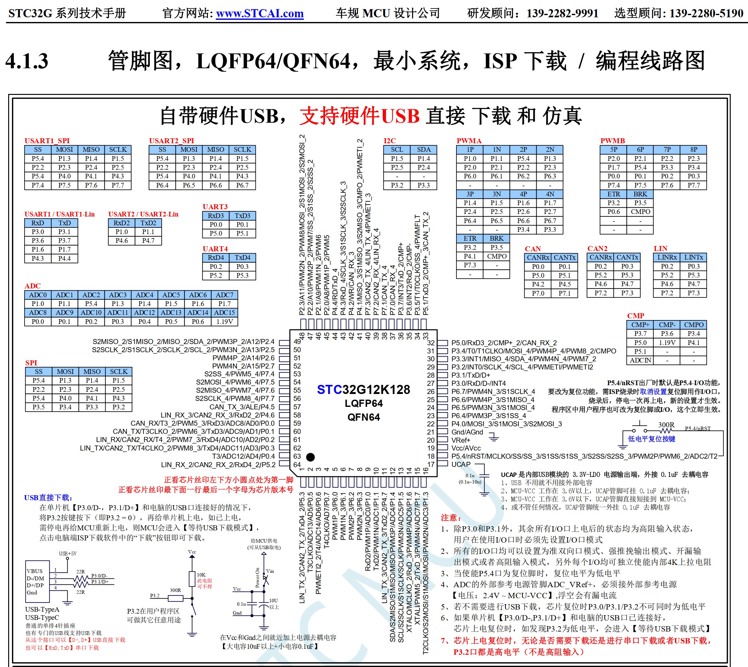

发表于 2025-8-9 14:31:34 | 显示全部楼层
UCap 要外接 0.1uF 电容
