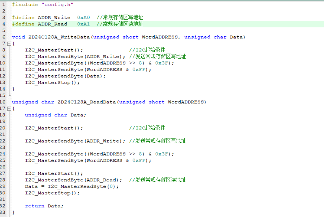

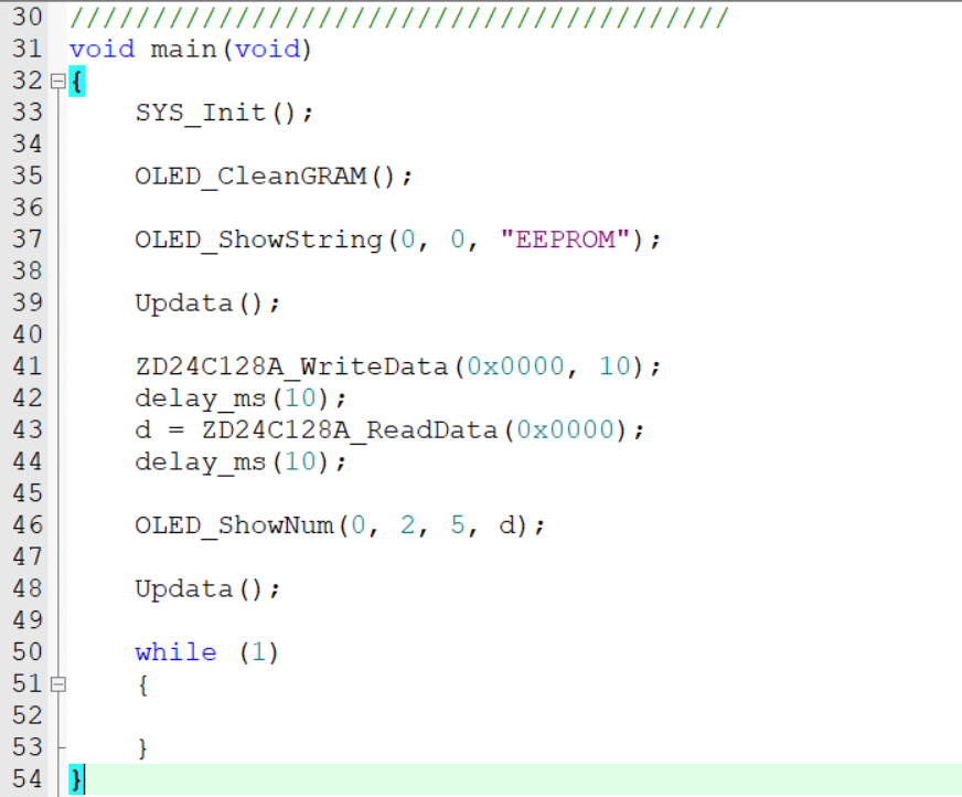

求助大佬们!如图一所示是我用AiCube生成的硬件I2C代码用在ZD24C128A存储芯片的驱动上,图二是尝试往ZD24C128A的0地址写入数据10,然后再读取出来显示到OLED屏幕,但是编译后下载到单片机后只有“EEPROM”这个字符串显示,没有显示读取出来的数据。存储芯片和OLED屏幕共用一组I2C,同样的代码改用模拟的I2C却可以正常运行,这是怎么回事?

关于I2C通讯的求助帖,感谢您的提问。以下是针对您所描述问题的专业分析与建议:
首先,从您提供的信息来看,您在使用AiCube生成的硬件I2C代码驱动ZD24C128A存储芯片时遇到了读取异常的问题。具体表现为:在向0地址写入数据10后,OLED屏幕上仅显示“EEPROM”字符串,而未能正确显示读取到的数据。同时,您提到若改用模拟I2C则可正常运行,这提示可能存在硬件I2C配置或时序相关的问题。
以下为可能的原因及排查建议:
1. 硬件I2C初始化配置不正确
   硬件I2C的配置通常包括时钟频率、I2C模式(标准/快速)、地址设置等。请检查代码中是否对I2C模块进行了正确的初始化,尤其是SCL频率是否与ZD24C128A的通信要求匹配。ZD24C128A支持标准模式(100kHz)和快速模式(400kHz),但不同主控芯片对I2C的支持可能有限。若配置错误,可能导致无法正确通信。
2. I2C总线冲突或未正确释放
   当多个设备共用一组I2C总线时,若未正确处理设备选择或释放总线,可能导致通信失败。请确认在每次I2C操作前是否执行了正确的起始信号,并确保在操作结束后正确发送停止信号。此外,检查是否有其他设备在总线上占用资源,导致冲突。
3. 地址设置错误
   ZD24C128A的I2C地址为0x50(默认),但可能因硬件设计或跳线设置而变化。请确认您在代码中使用的地址是否正确,避免因地址错误导致无法访问目标设备。
4. 数据写入与读取时序问题
   I2C协议对时序要求较高,特别是在连续读写操作中。请检查代码中是否严格按照I2C协议进行数据写入与读取,例如:在写入地址后是否等待足够的延时再进行读取;是否在读取过程中正确处理ACK/NACK信号等。
5. 硬件I2C与模拟I2C的差异
   模拟I2C通过软件控制时序,灵活性更高,而硬件I2C依赖于芯片内置的I2C控制器,可能存在时序限制或配置不当的问题。建议对比两种方式的代码实现,查看是否存在关键差异,如起始/停止信号的处理、时钟延时等。
6. 调试建议
使用逻辑分析仪或示波器捕获I2C总线信号,观察是否成功发送起始信号、地址、数据等。
在代码中添加调试输出,确认写入和读取函数是否被正确调用。
尝试简化测试流程,例如仅进行一次写入和读取操作,排除其他干扰因素。
综上所述,建议您从硬件I2C初始化配置、地址设置、时序控制等方面逐一排查问题。若仍无法解决,可进一步提供代码片段或硬件连接图以便更精准定位问题。希望以上分析对您有所帮助。

检查IO模式和I2C速度
用逻辑分析仪测I2C信号对比一下有什么区别

没有逻辑分析仪,IO模式应该没问题,毕竟OLED屏幕都能正常工作,I2C总线速度714.28KHz,看手册最高1000KHz。不过如果我在ZD24C128A的读数据代码发送完从机地址后发送结束信号再给起始信号然后读数据的话显示255。

降低时钟频率试试,从100K开始,没有问题再逐渐加频率
本人实测OLED最高可以到900多K
