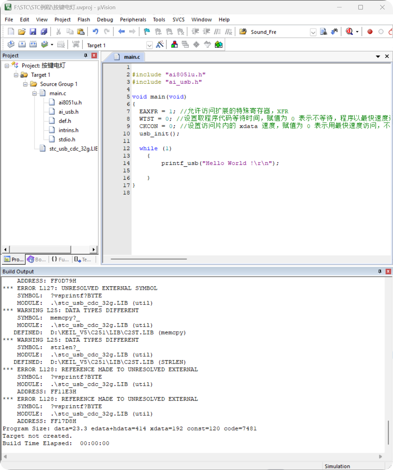

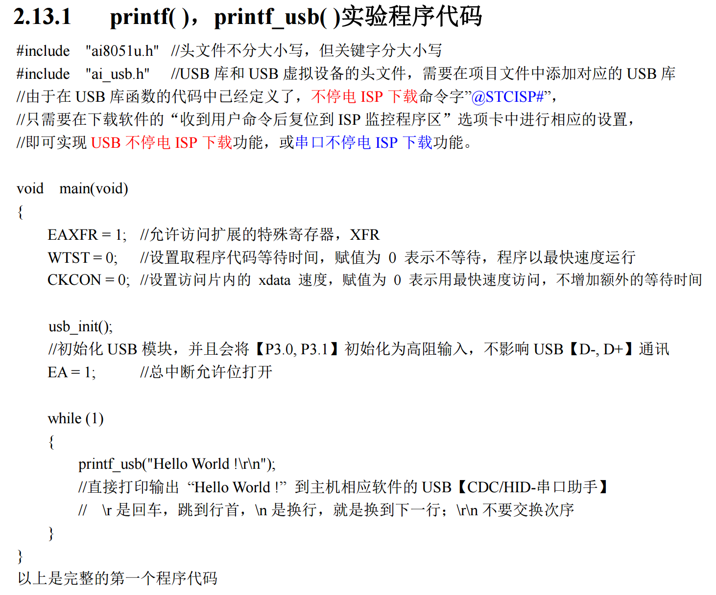

今天重新开始学习ai8051芯片,对着AI8051实验指导书复制粘贴了第一个8051程序
#include "ai8051u.h"
#include "ai_usb.h"
void main(void)
    EAXFR = 1; //允许访问扩展的特殊寄存器,XFR
    WTST = 0; //设置取程序代码等待时间,赋值为 0 表示不等待,程序以最快速度运行
    CKCON = 0; //设置访问片内的 xdata 速度,赋值为 0 表示用最快速度访问,不增加额外的等待时间
    usb_init();
    while (1)
然后编译然后一堆错误
苍天啊 大地啊 出身未捷身先死啊 stc这么难么
哪位大佬指点一下啊

感谢大佬的第一时间回复,其中stc ai8051开发环境已经搭建好了 8051实验箱的例程可以正常编译,关于usbinit 和printfusb两个函数也根据实验指导书添加到工程项目里了,刚才翻译了一下错误信息,主要有一下几点
内存模型不兼容警告 (WARNING L14):
stc_usb_cdc_32g.LIB库中的多个模块使用了XSMALL内存模型,可能与你的项目设置不匹配
未调用函数警告 (WARNING L57):
有很多函数被定义但从未调用,如LCD12864_DisplayClear、OLED12864_ScrollRight等
这些警告不会影响程序运行,只是提示有未使用的代码
数据类型不同警告 (WARNING L25):
printf_usb和memcpy、strlen等函数的数据类型定义不一致
未解析的外部符号错误 (ERROR L127和L128):
最严重的问题是缺少?vsprintf?BYTE符号,这导致编译失败
这个错误通常是因为缺少必要的库文件或库文件不兼容

经过检查发现是开始设置那个MEmory Model错误了 导致内存不足 是个错误 其他都是警告 应该是定义的函数未调用导致的
