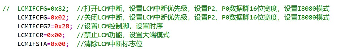

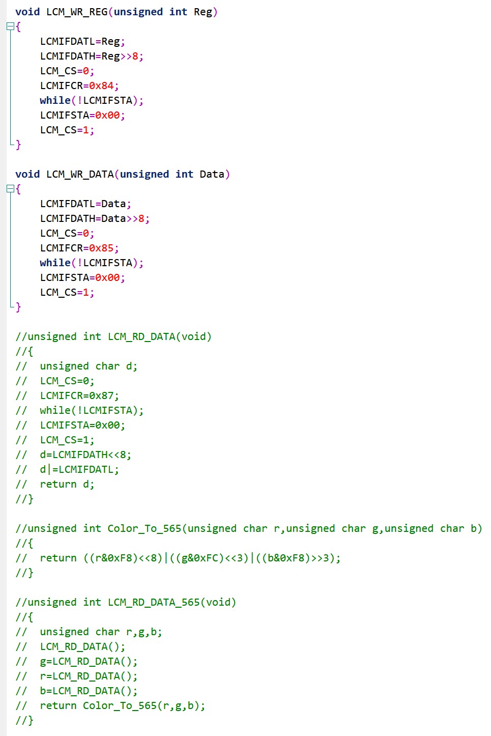

发表于 2025-8-8 22:23:32 | 显示全部楼层
没看到中断函数,打开的中断必须要有中断函数
16bit LCM参考程序:
初始化:
子程序:

发表于 2025-8-9 12:21:25 | 显示全部楼层
16bit LCM参考程序:
初始化:
非常感谢你的热心指点,我根据你的示例修改了我的代码但仍然没能实现刷屏操作,我的理解是层主的示例代码是查询工作模式,如果查询到LCMIFSTA=1了就代表数据发送完成了,此后跳出阻塞并清除此标志就完成了一次发送任务,那么中断函数中并没有需要操作的项目,根据楼主的提示我添加了一个空的中断函数。修改后的代码如下:

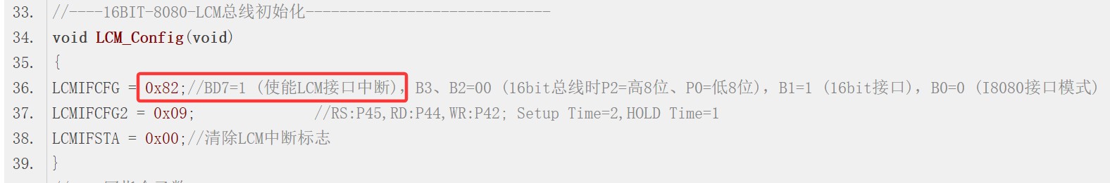

发表于 2025-8-9 14:12:56 | 显示全部楼层
查询方式LCMIFCFG最高位必须设置为0
  • 打卡总天数:653
  • 最近打卡:2025-12-18 10:39:19
198
2741
2741
发表于 2025-8-9 19:58:33 | 显示全部楼层
多谢你再次回复,使能了中断后已经可以刷颜色了,虽然显示字符还有问题但应该好解决了。
我根据你的提示把原来的LCM接口初始化代码回复后无论是查询方式、中断方式屏幕都有反应了。最终使用的初始化代码如下:
  1. //----16BIT-8080-LCM总线初始化-----------------------------
  2. void LCM_Config(void)
  3. {
  4. LCMIFCFG = 0x82;//BD7=1 (使能LCM接口中断),B3、B2=00 (16bit总线时P2=高8位、P0=低8位),B1=1 (16bit接口),B0=0 (I8080接口模式)
  5. LCMIFCFG2 = 0x09;        //RS:P45,RD:P44,WR:P42; Setup Time=2,HOLD Time=1
  6. LCMIFSTA = 0x00;//清除LCM中断标志
  7. }
再次感谢你的热心指点!!
