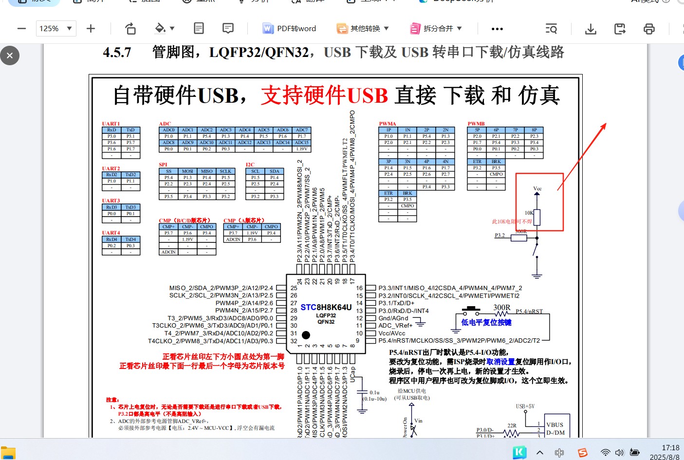

8H8K64U   LQFP32封装   用 USB转串口下载器能正常下载程序,没啥问题,用自带的USB下载,当按下P3.2端口的开关到地(已串300R电阻),给MCU上电,电脑端提示无法识别的USB,看串口助手识别不到硬件,不能下载程序,原来目标板内有LED灯闪烁的程序,这个时候,LED灯不闪了,可以判断程序已进入ISP系统区但就是不能下载程序,不知道哪里出了问题?

是不是跟这个P3.2端口  没有设置上拉有关系?

进入系统ISP程序,提示无法识别的USB设备,应该USB通信有问题。
检查硬件Ucap脚是否接了合适大小的电容,P30,P31硬件连接USB接口是否正常,避免虚焊/短路或者受干扰。

可以识别了,USB16脚的CC1 CC2脚悬空了,我看很多例子都是5.1K下拉到GND,接了下拉电阻就OK了
