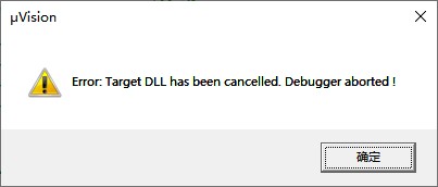

Program Size: data=113.0 xdata=43 const=570 code=5612 ,data还剩15B,xdata只占用27B, flash还有1942B,P30,P31 准双向口模式,未使用串口发送,制作仿真芯片后已断电,想咨询一样,有哪些问题会抛出这个异常

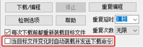

检查硬件连接
取消勾选:
制作仿真芯片,断电再上电,重新编译一下,点debug

Program Size: data=107.0 xdata=49 const=570 code=5644 又可以了,不知道为啥,可能是data,flash都要有空间

鉴于部分坛友在仿真过程中会遇到仿真失败的问题,总结可能导致的原因如下:
1.  制作完仿真芯片后没有重新给 MCU 进行上电复位,就开始仿真。
     制作完仿真芯片后必须停电再上电,新的设置项[仿真芯片]才会生效
2.  如果使用 U8W/U8W -Mini 进行仿真的话,需要先设置“直通模式” ,
     具体方法参考官网https://www.stcai.com/gjrj 工具使用说明5.9 章节介绍。
3.  仿真程序不能使用 P3.0/P3.1 口。仿真监控程序占用 P3.0/P3.1 口,但不占用串口 1,用户可以将串口 1 切换到其它通道再使用。
4.  仿真监控程序占用内部扩展 RAM(XDATA)的最后 768 字节,如果程序使用 XDATA+768 字节大于芯片 XDATA 的上限,也会出错。
5.  不能仿真时钟/复位相关的功能。例如程序里面不能修改系统时钟频率,不能开启看门狗,不能进入休眠/空闲模式。
6.  P3.0/P3.1 口数据受到干扰。 仿真通过 P3.0/P3.1 口与 KEIL 驱动进行通信, 如果数据受到干扰会导致仿真出错。故障排查参考:
1)  使用优质的 USB 线、串口工具与目标板连接线;
2)  P3.0/P3.1 口外围电路上不要接影响通信的元器件;
3)  如果使用台式机的话,连接机箱背后的 USB 接口,尽量不要使用延长线;
4)  板子上如果有电机等干扰比较大的器件,仿真之前先断开。
7.   如果不是用STC-USB Link1D进行SWD仿真 ,那么不能进行 单步仿真 DPTR。
8. 使用串口或USB仿真时,当停止运行用户代码时,定时器0~4会全部停止。此时和定时器相关的硬件都会停止,
   包括串口时钟、定时器中断、定时器时钟输出等。
9.芯片的时钟不能在仿真的时候(Keil中)修改,如果需要设置时钟的话,可以在烧录时通过硬件选项进行设置。
