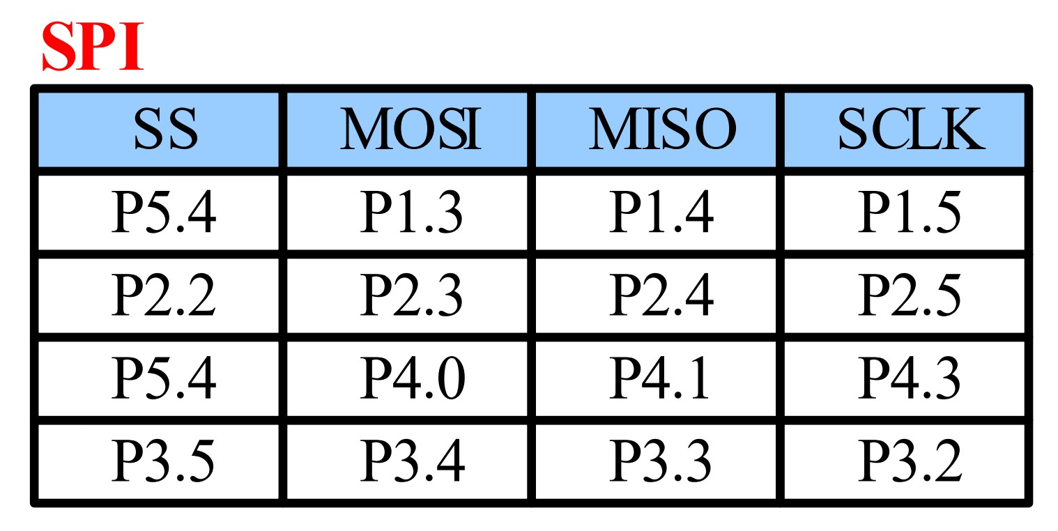

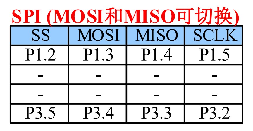

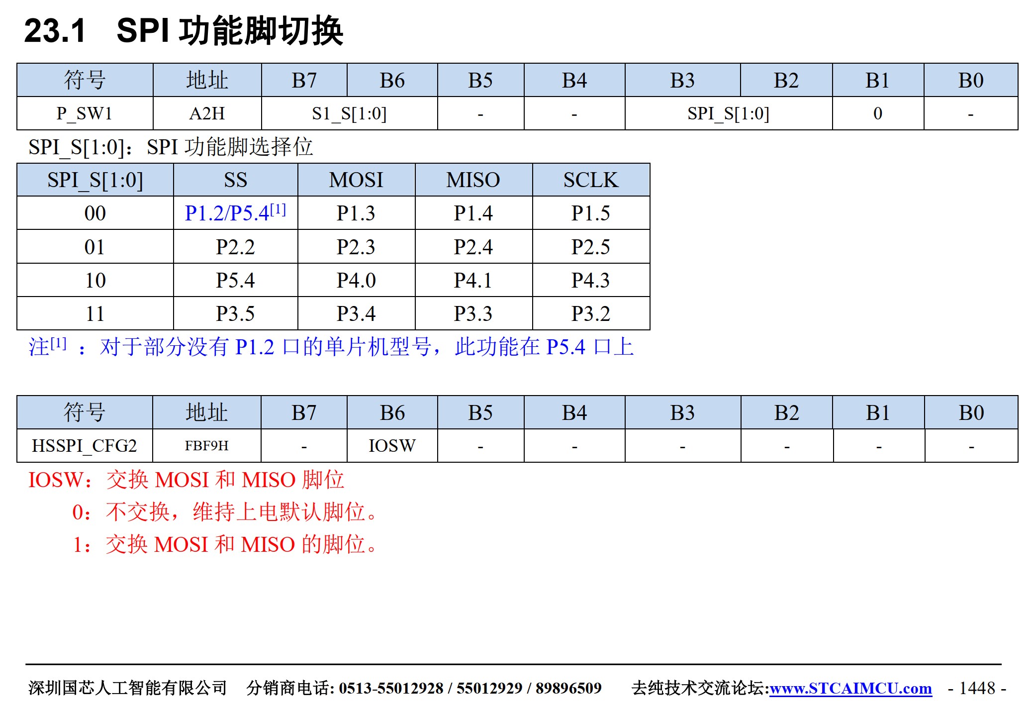

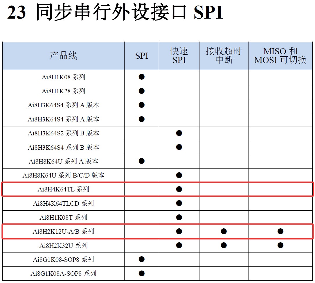

都有SPI,区别是接收超时中断和MISO/MOSI切换,检查一下是不是这些差异导致的
还有尝试降低频率设置IO模式等操作,检查FLASH和XDATA是否溢出

您好,谢谢回复!
          程序是用了查询,没有用到中断,MISO和MOSI硬件(接线)软件都尝试过,降低设置频率也都尝试了,因在选型时测试,程序量不大,不太可能溢出,真的不知道还有什么问题,原先想用便宜的芯片,现在看来不行了
