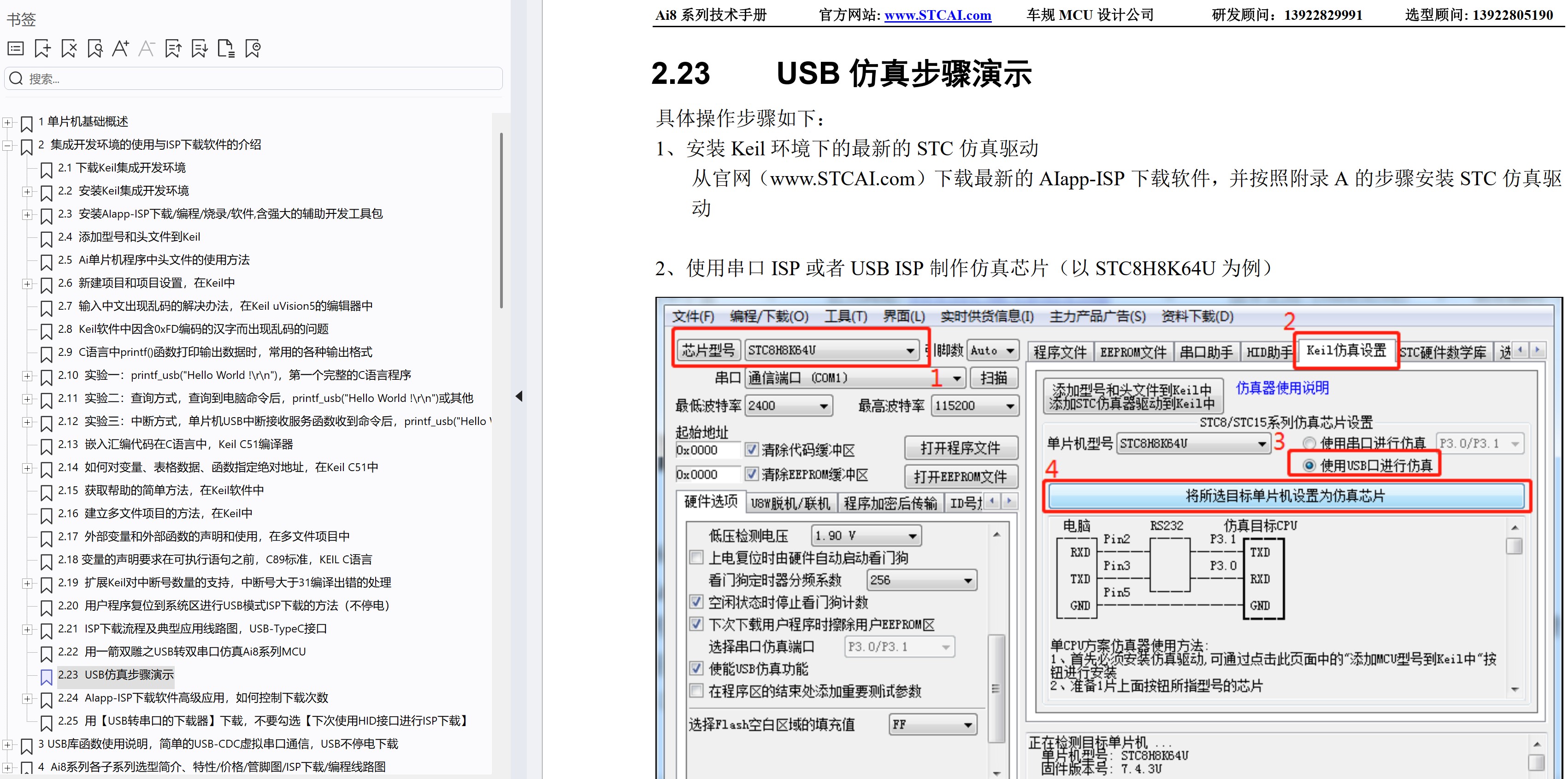

请教一下,按照手册,P32接地上电,D+、D-连接没有问题。用32G12K128可以在ISP软件进入USB烧写和仿真模式。但是用AI8H2K08U,则提示USB设备不正常。用LINK连接AI8H2K08U 板子ISP软件可以烧成USB仿真模式和串口仿真模式。说明硬件没有问题。请问:AI8H2K08U系列是不是不具备USB仿真功能。谢谢!!!

8H2K08U支持仿真,8H2K17U才是不支持的
