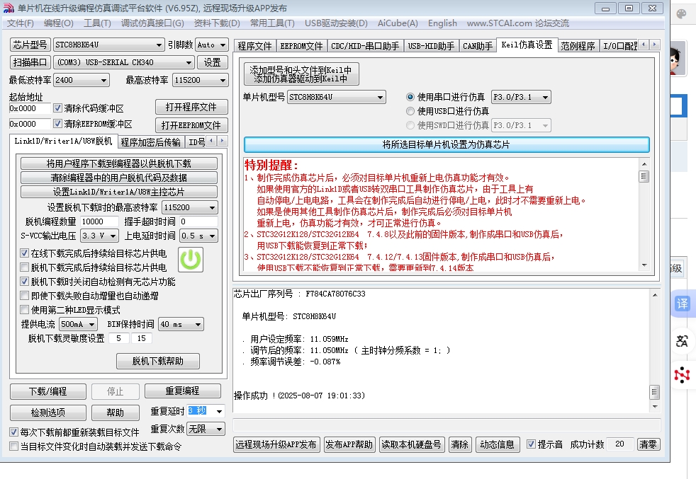

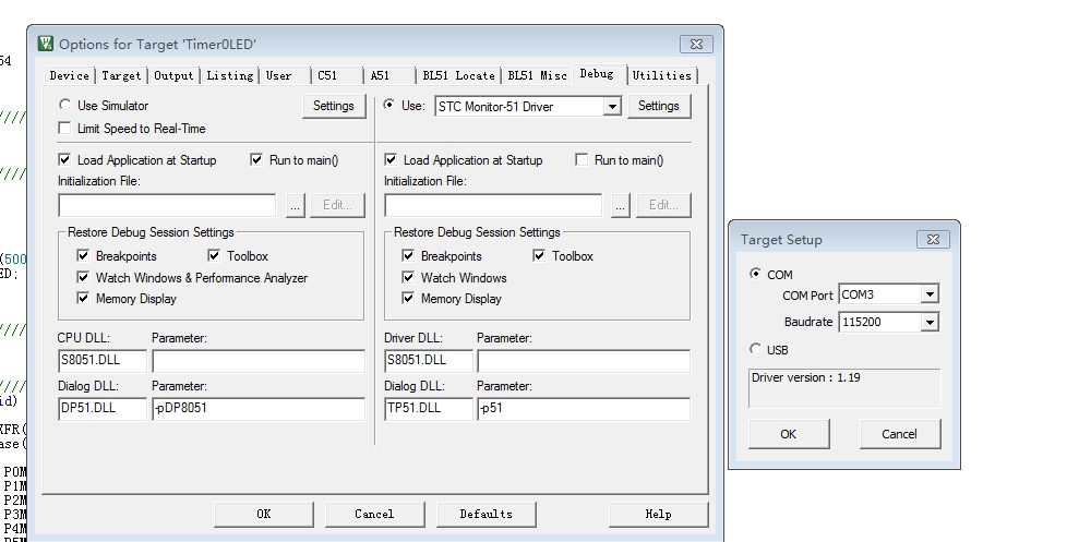

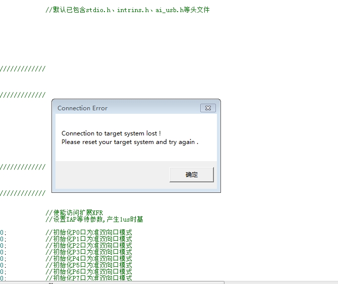

8H8K64芯片仿真芯片提示制作成功,keil已设置,但还是提示错误

 楼主| 发表于 2025-8-7 20:31:17 | 显示全部楼层
软件可以模拟,硬件不行

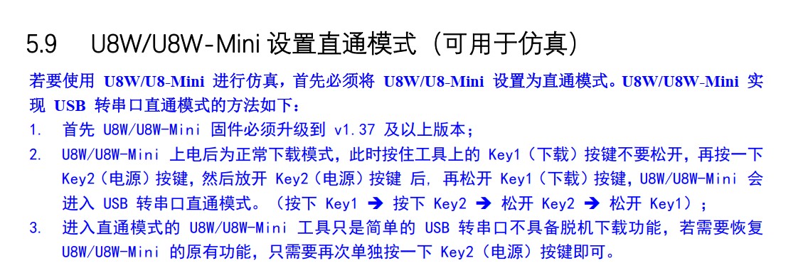

发表于 2025-8-8 09:17:47 | 显示全部楼层
您用的U8W-MINI的话,可以通过如下方式,进入串口仿真:
