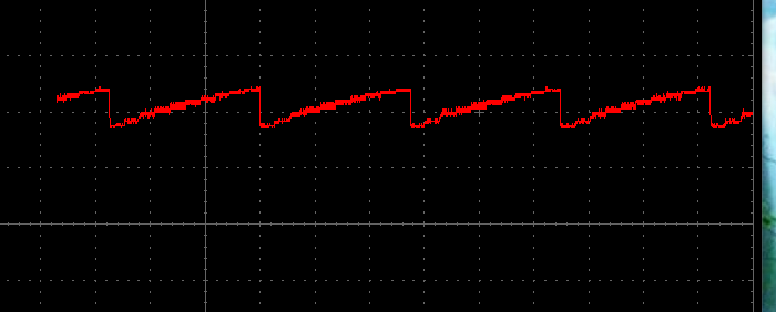

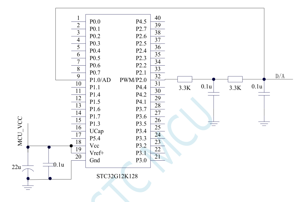

这种 DA 使用,0--100% DUTY 步长 10% ,结果是低电平应该是0V,结果大于2.5V,最高电压小于5V。目标和结果不太一样!
                while(1)
                        led1 =~led1 ;
                        led2 =~led1 ;
                        delay_ms(1000);
                        pwm8330(0);
                        delay_ms(1000);
                        pwm8330(100);
                        delay_ms(1000);
                        pwm8330(200);
                        delay_ms(100);
                        pwm8330(300);
                        delay_ms(1000);
                        pwm8330(400);
                        delay_ms(1000);
                        pwm8330(500);
                        delay_ms(1000);
                        pwm8330(600);
                        delay_ms(1000);
                        pwm8330(700);
                        delay_ms(1000);
                        pwm8330(800);
                        delay_ms(1000);
                        pwm8330(900);
                        delay_ms(1000);
                        pwm8330(1000);

PWM推挽,ADC高阻,输出信号不能带负载

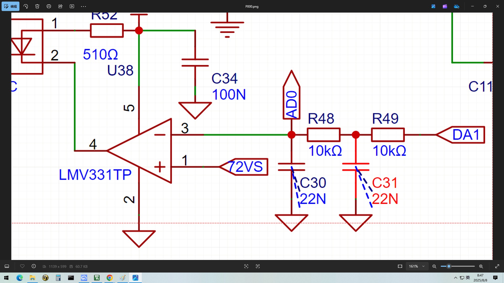

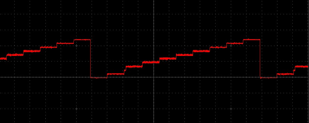

PWM波形显示是正确的,现在怀疑是C30,C31导致的迟滞,电容一旦充电,放电速度会比较慢

楼主看看板凳位,应该是端口模式没有正确初始化

多谢大神!成功
