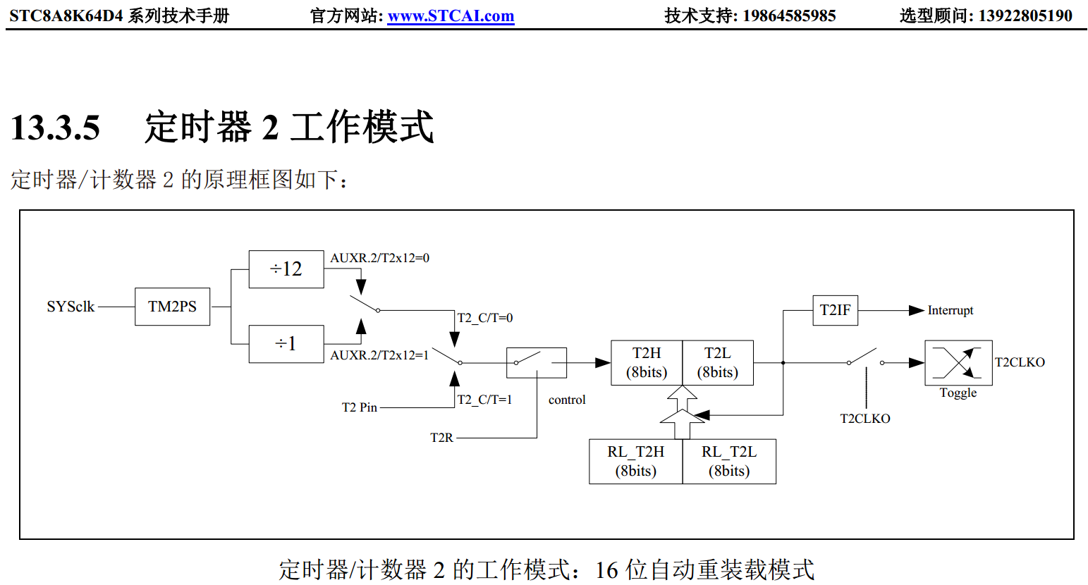

STC8A8K64D4单片机定时器16位自动装载模式 最大的输出频率是65K?
现在有一个想法最低频率20hz左右,最高频率越高越好。。。。。
另外问一下我需要记录最少两路脉冲输出数量,用那个方式比较好一点。

STC8A8K64D4的 T2/T3/T4 是 24位定时器,将系统时钟对外分频输出:
1,最快系统时钟/2
2,  自由分频:  系统时钟/8位预分频/(65536-重装数)/2
  • 打卡总天数:306

STC8A8K64D4单片机定时器16位自动装载模式 最大的输出频率是 fosc/2,比如主频是24MHz,则最高输出12MHz,最低输出15.26Hz。如果使用STC8H、STC32G的一些型号,定时器有8位预分频,则输出最低频率会更低。
