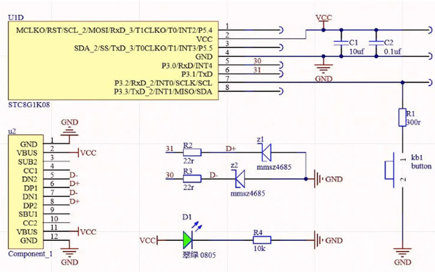

发表于 2025-8-8 13:31:27 | 显示全部楼层
神*** 发表于 2025-8-8 13:15
这个板有复位按键,全国人民没测出来,反复按复位按键会死机
DebugLab, 帮按一百次复位测试下 ...
取消勾选复位脚做IO口,让复位脚做复位脚功能有效后
USB下载,下载后连接USB
首次按复位键会进入USB下载状态
再按USB,可以复位并运行用户程序
改为连接Link1D,按100次复位键,正常工作
楼主应检查是否意外进入USB下载状态
如需使用按键复位,复位时P30、P31不能同时为低电平

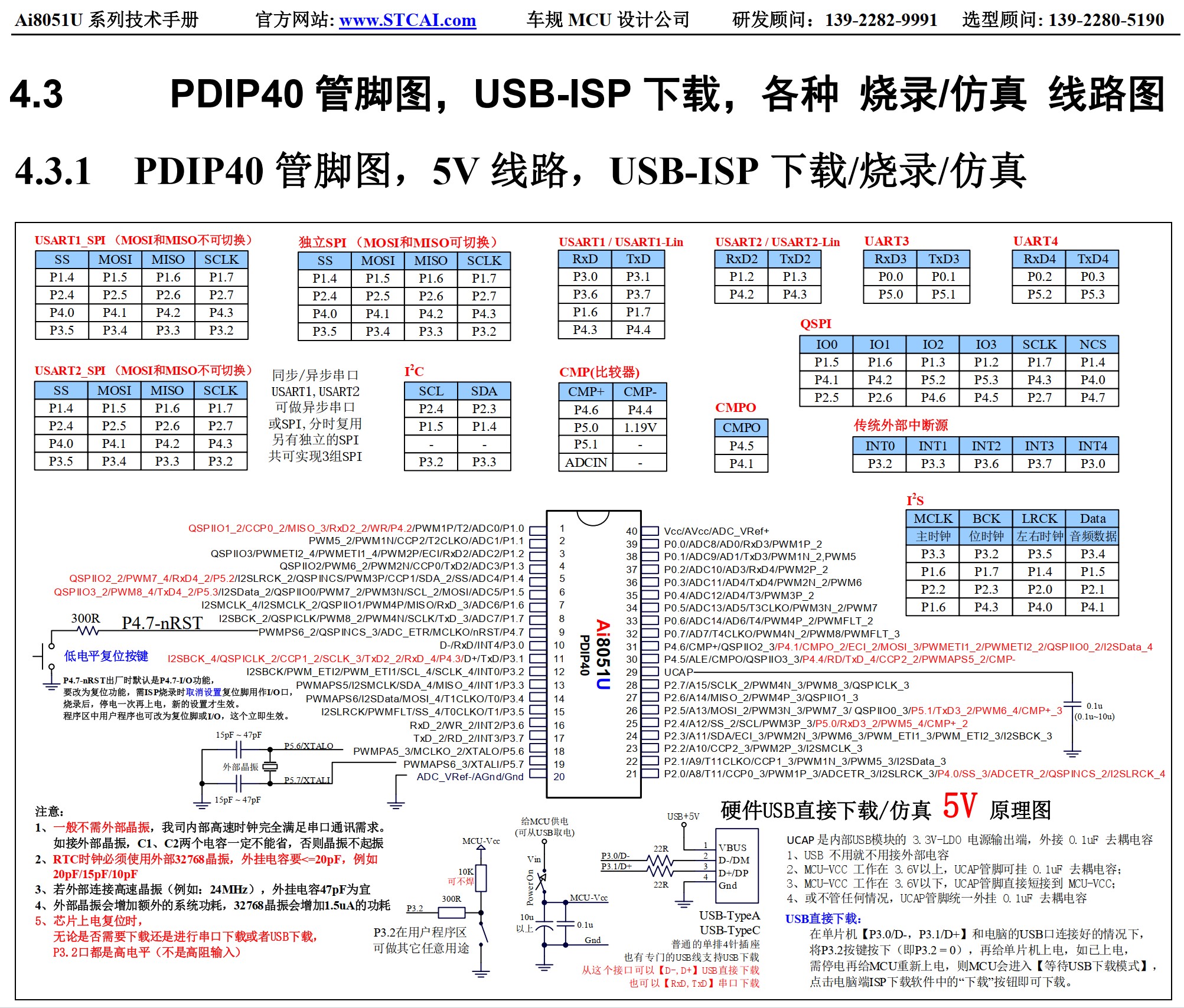

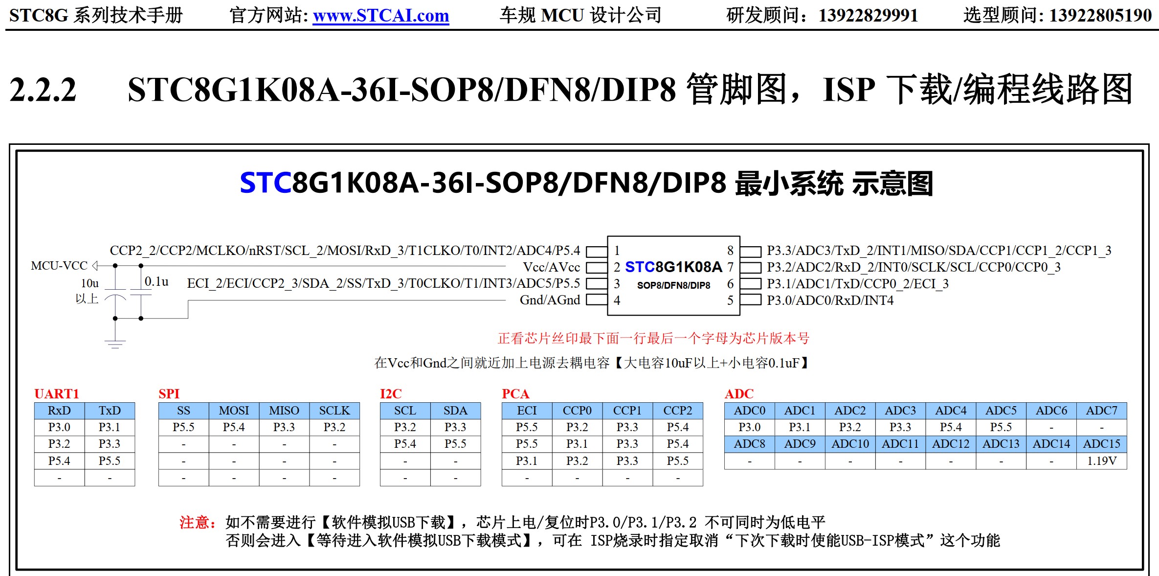

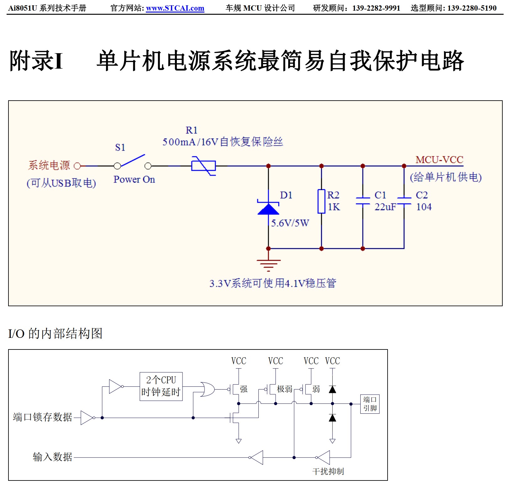

发表于 2025-8-7 17:41:00 | 显示全部楼层
不可能,请按下面的推荐电路设计:

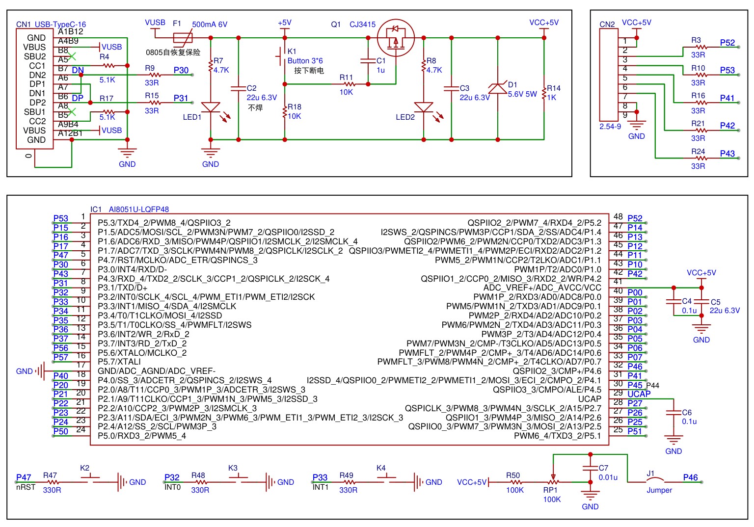

发表于 2025-8-8 10:13:03 | 显示全部楼层
官方的擎天柱板子就可以重现, 任何最小系统都可以

发表于 2025-8-8 10:49:33 | 显示全部楼层
另一个小板子也可以重现
