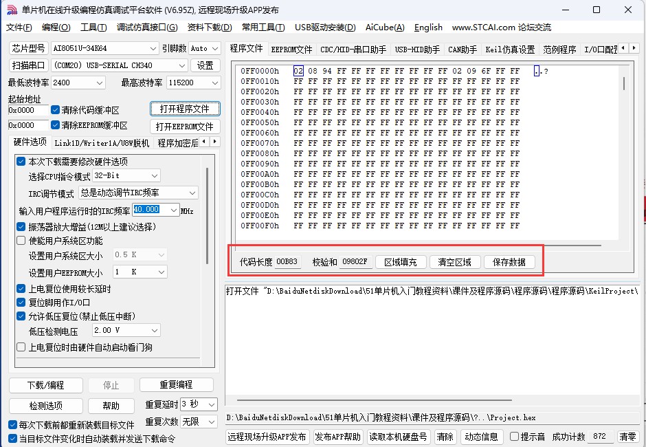

发表于 2025-8-7 14:29:51 | 显示全部楼层
烧录的HEX文件大小不是真正的代码大小,BIN才是真正的大小。
可以打开程序,在这边看程序大小:
39
1313
1313
 楼主| 发表于 2025-8-7 14:58:27 | 显示全部楼层
可以打开程序,在这边看程序大小:
就是指的BIN size

发表于 2025-8-7 14:59:23 | 显示全部楼层
代码发上来,帮您看看大小
39
1313
1313
 楼主| 发表于 2025-8-7 15:11:02 | 显示全部楼层
32G12*** 发表于 2025-8-7 14:59
代码发上来,帮您看看大小
编译器有输出bin尺寸信息
Program Size: data=21.3 xdata=1 code=9369
3564
7696
7696
发表于 2025-8-7 16:37:28 | 显示全部楼层
micr*** 发表于 2025-8-7 15:11
编译器有输出bin尺寸信息
flash占用大小是9.15K。用的是那款芯片,只要flash大于9.15就不算超。
39
1313
1313
 楼主| 发表于 2025-8-7 18:58:51 | 显示全部楼层
芯片上8KB FLASH
39
1313
1313
 楼主| 发表于 2025-8-7 19:00:06 | 显示全部楼层
最新版本解决了,有弹窗提示,结题
