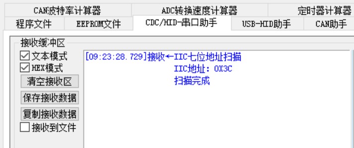

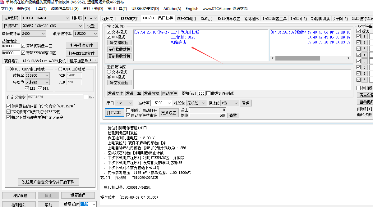

发表于 2025-8-7 07:40:06 | 显示全部楼层 |阅读模式
8位,P23P24,CDC打印
IICREAD.zip

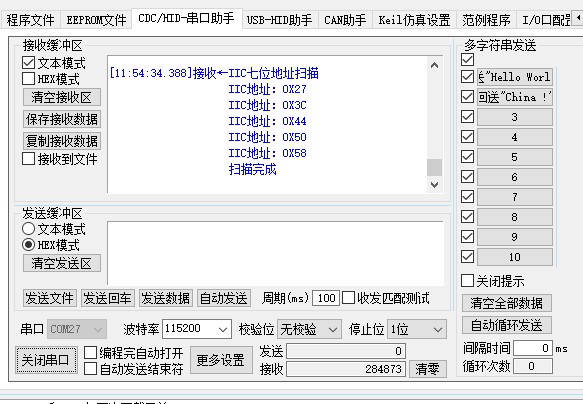

顺利读取~~~~
接了四个设备,其中
0x27 是 LCD1602
0x3C 是 OLED12864
0x44 是 SHT30
奇怪的是 AT24C256 的地址应该是0x50,却多了个 0x58(拔掉之后两个数一起消失 @_@ )

 楼主| 发表于 2025-8-7 13:29:24 来自手机 | 显示全部楼层
大明狐 发表于 2025-8-7 12:05
顺利读取~~~~
,我也不清楚我已经改成16系统时钟了,下载选择36.864M,我的HTU31D本来是0X40,结果是0X00。奇怪的很,有空我试试模拟的IIC看看。
