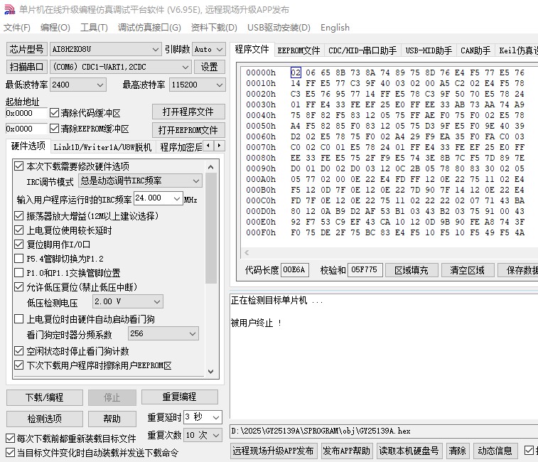

提示(com6)cdc1-uart1,2cdc;烧录不了。

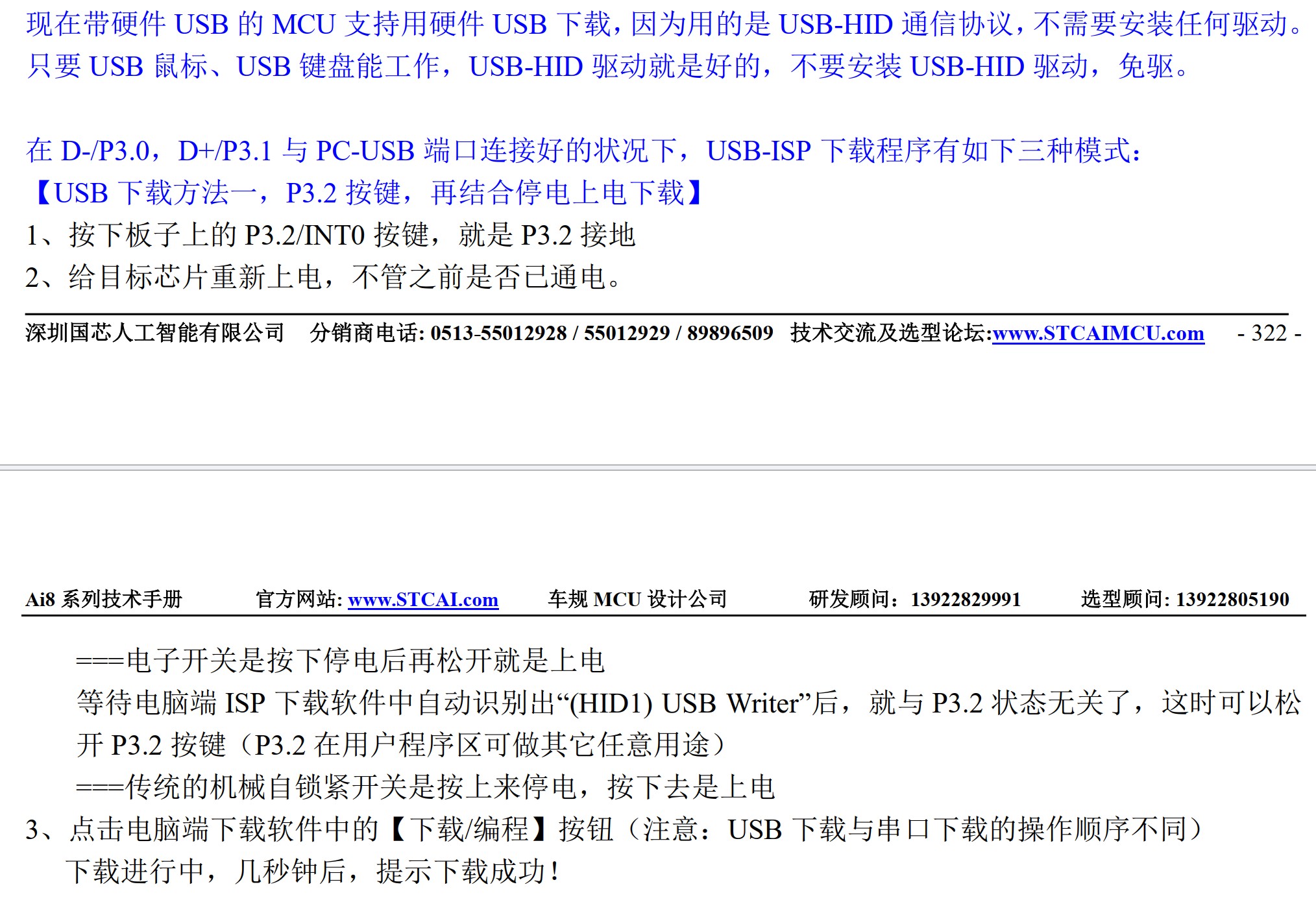

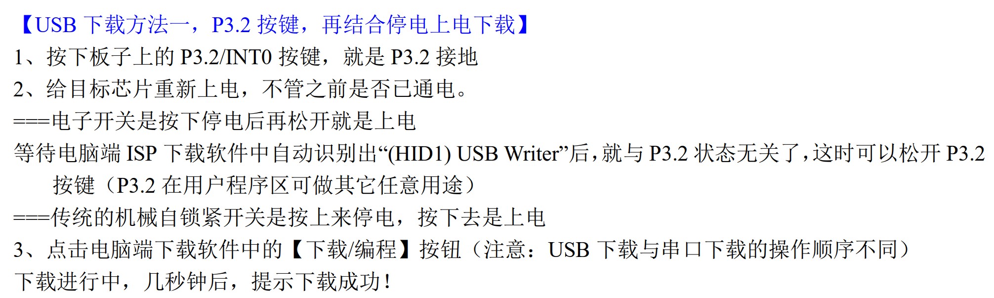

发表于 2025-8-6 20:13:40 | 显示全部楼层
这是运行了用户程序(USB转双串口)
USB下载,接好USB两根信号线,P32接地,最后上电,
务必保证最后上电,
识别到USB Writer后才可以断开P32的接地(松开按键)

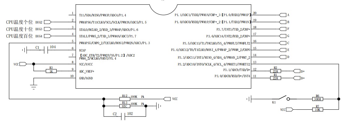

贴出你的电路原理图帮忙分析一下,建议搞清楚烧录流程和机制,具体分析下可能的问题
是使用USB直接下载,还是使用Link1D之类的工具烧录,具体的操作也描述一下
睁开眼睛做场梦~~~
  • 打卡总天数:5
  • 最近打卡:2025-08-09 14:58:44
88
88
发表于 2025-8-7 10:16:52 | 显示全部楼层
没有使用工具。直接接电脑的usb烧录。

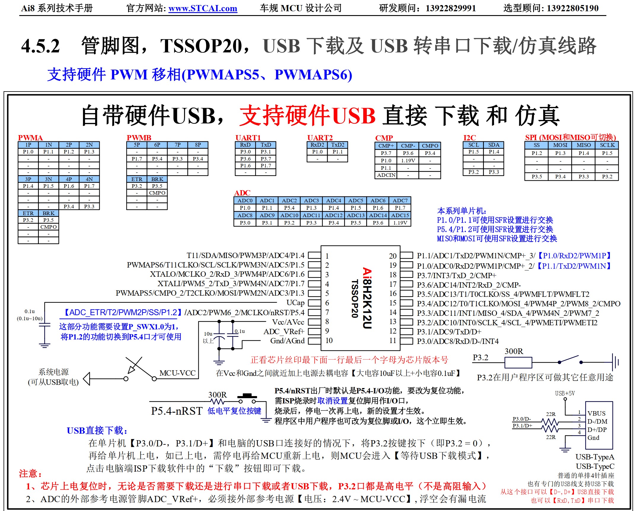

问题很大啊 ! 没设计电源开关 [attachimg]110959[/attachimg] [attachimg]110960[/attachimg] [attachimg]110961[/attachimg]  详情 回复 发表于 2025-8-8 08:29

发表于 2025-8-7 14:51:25 | 显示全部楼层
看楼主的意思是用
AI8H2K08U的直接USB下载功能吧?
板子上P32接地,给板子彻底断电,再上电
软件上识别到 (HID1) USB-Writer,
可以松开P32
点击下载软件上的下载编程

发表于 2025-8-8 08:29:23 | 显示全部楼层
tati*** 发表于 2025-8-7 10:16
没有使用工具。直接接电脑的usb烧录。
问题很大啊 ! 没 电源开关

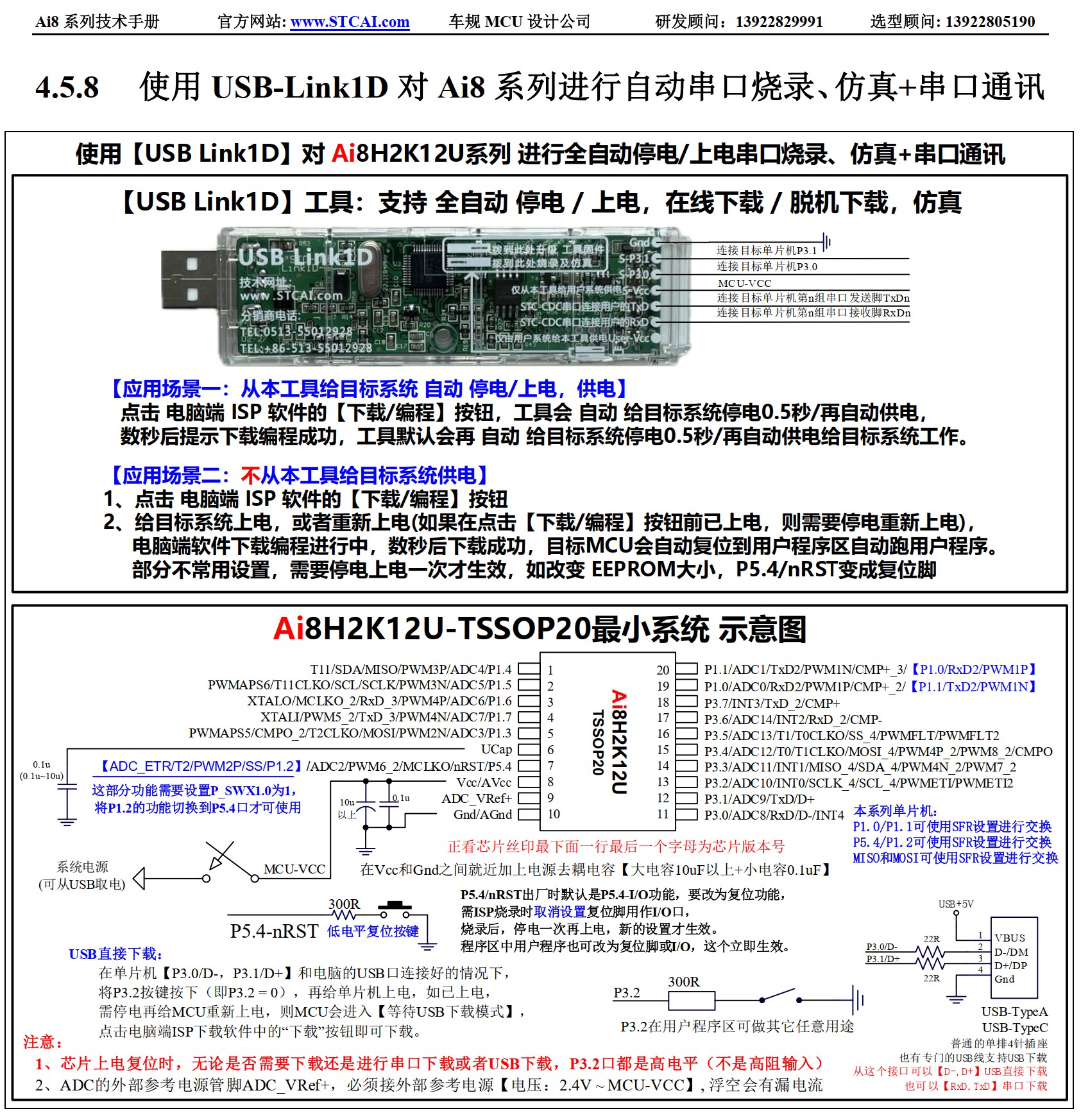

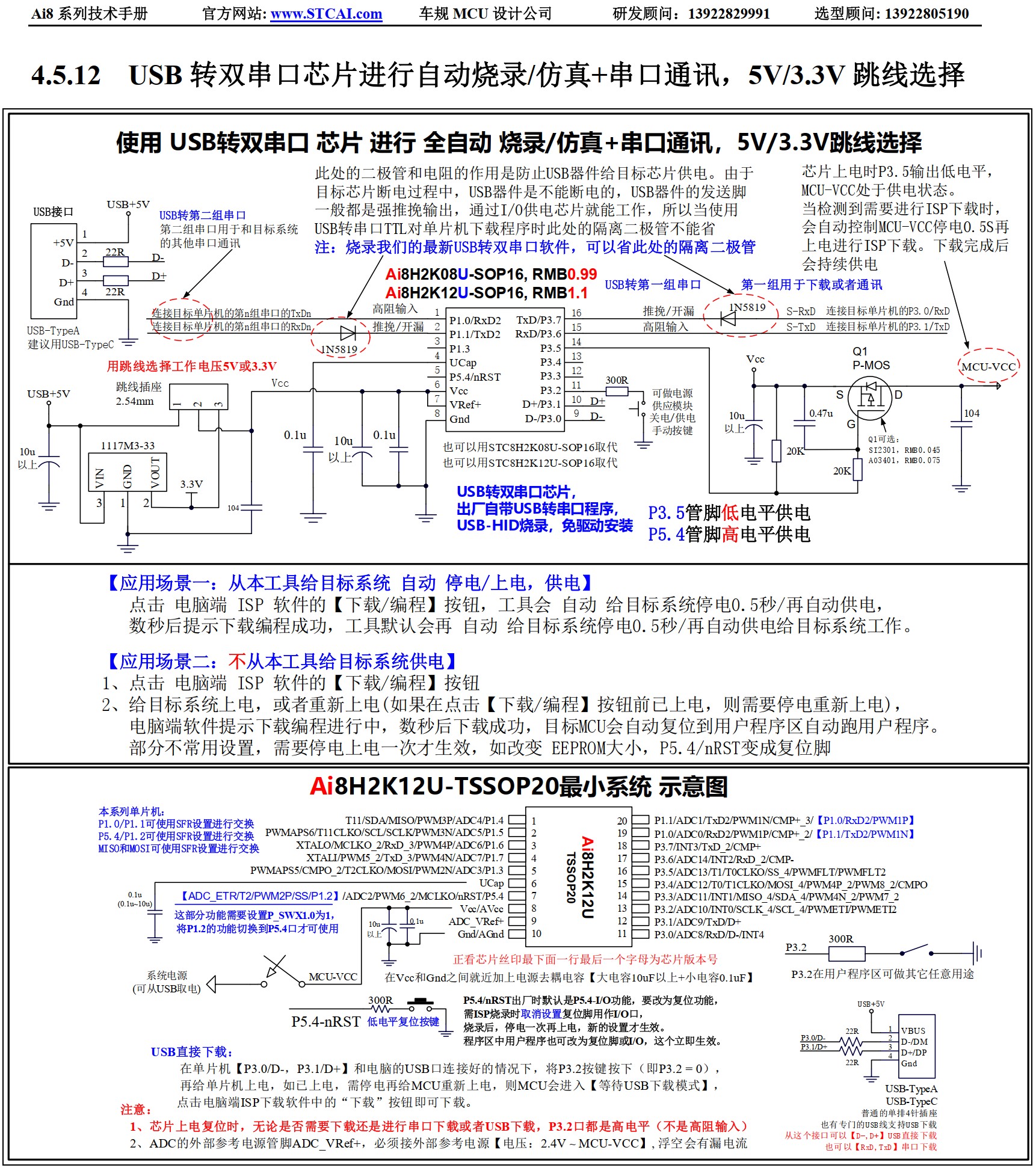

发表于 2025-8-8 08:32:56 | 显示全部楼层

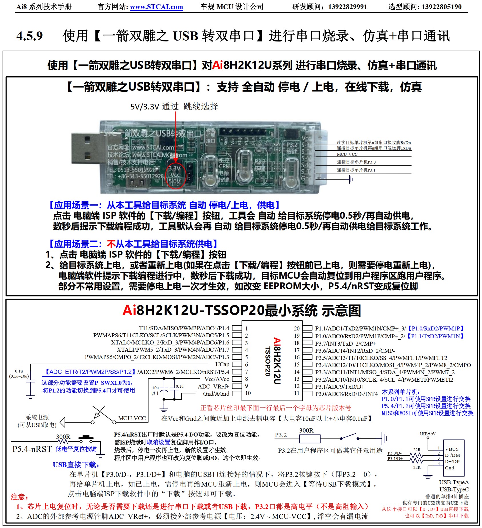

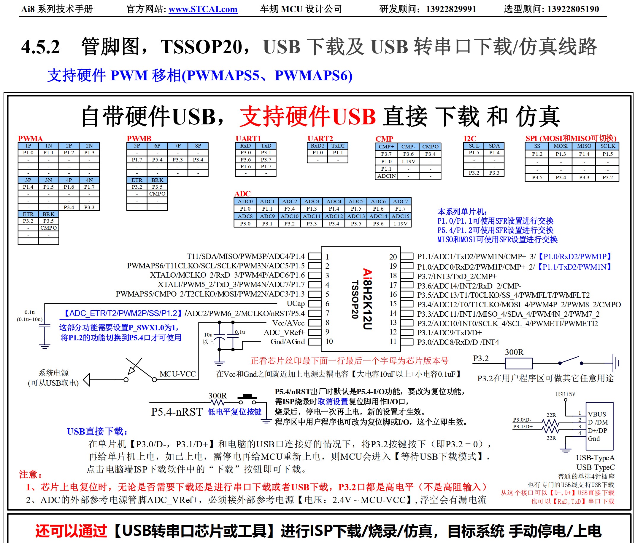

补救措施:
1,严格按数据手册中的原理图来设计
2, 用下面的工具
