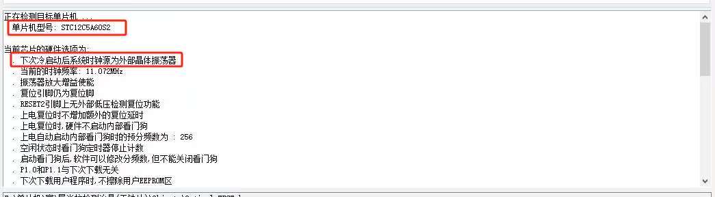

STC所有芯片出厂的时候,是不是都是默认时钟源是外部晶振?前段时间自己做了一些控制板,因为想省点成本,外部晶振没有焊接,装上芯片后,用预留的串口接口下载程序,一直下不进去,后来把芯片拆下来(还好是DIP封装,且有座子),拿到别的板子上烧录程序,又可以。发现芯片出厂的时候是默认时钟源是外部晶振,建议一下,是否可以改成芯片的默认时钟源是内部的。

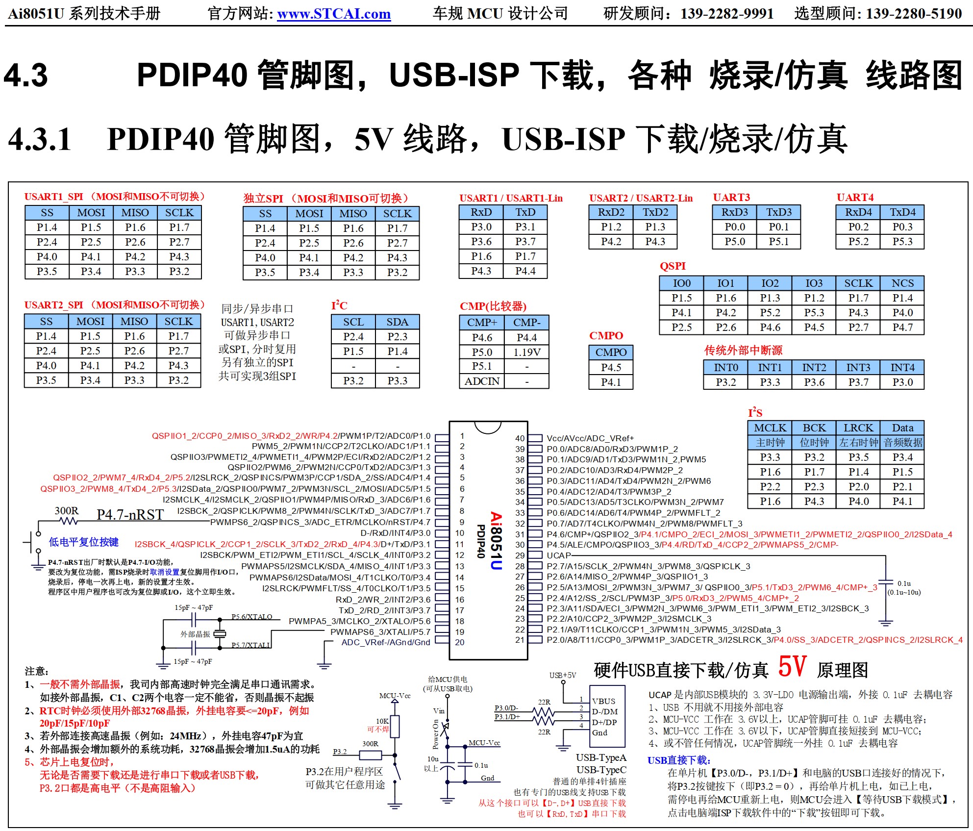

老型号才这样,12C5A60S2 DIP40,直接换8051U,VCC和GND脚位匹配
