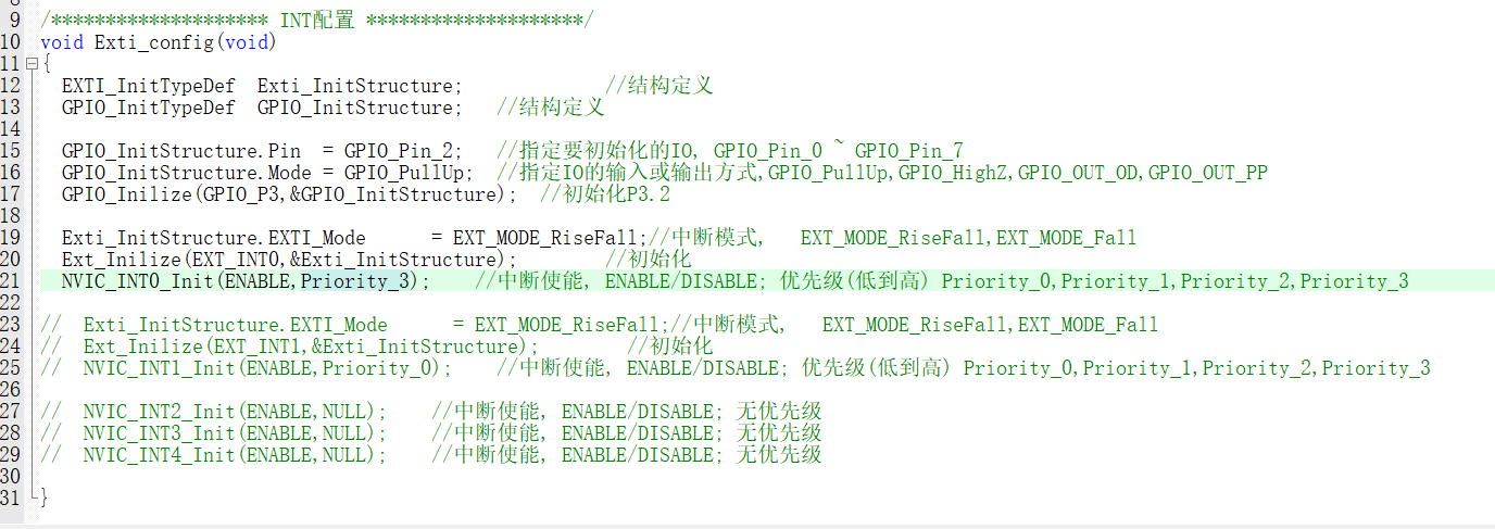

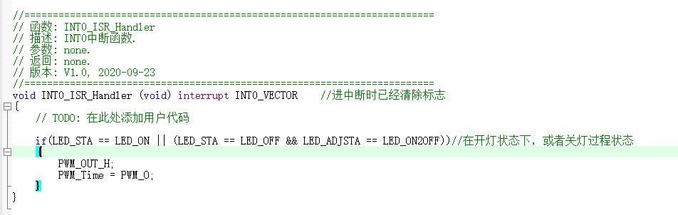

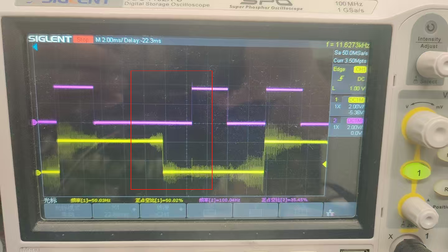

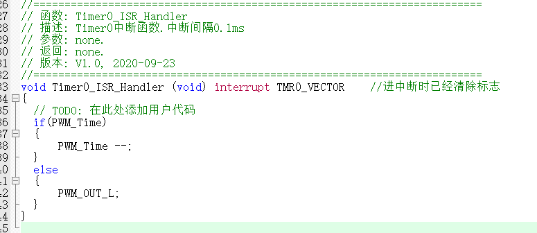

本项目要实现的功能是一个可控硅调光器,外部中断0配置为上升沿和下降沿都触发中断,中断函数中让一个引脚输出高电平,然后开始计时,时间到了在定时器0中断中该引脚又会输出低电平。中断引脚输入的是50HZ的方波和该引脚输出的波形如图所示,但是遇到了个问题就是输出引脚在外部中断0发生中断后延长了一段时间才输出高电平。外部中断0已经设为了最高优先级3了,定时器0中断优先级设为了高优先级2了。此外还有串口2中断和定时器3中断,但其中断优先级都分别设为1和0.按道理来说外部中断0不可能会被阻塞的,故此请教一下各位大神,谢谢啦!

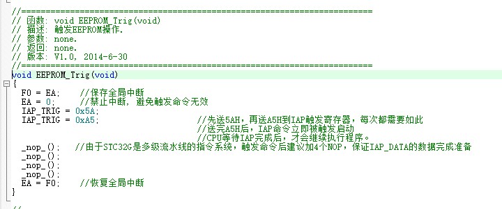

找到原因了,原来是写EEPROM的时候会关闭总中断使能,因此导致外部中断没有及时响应。
