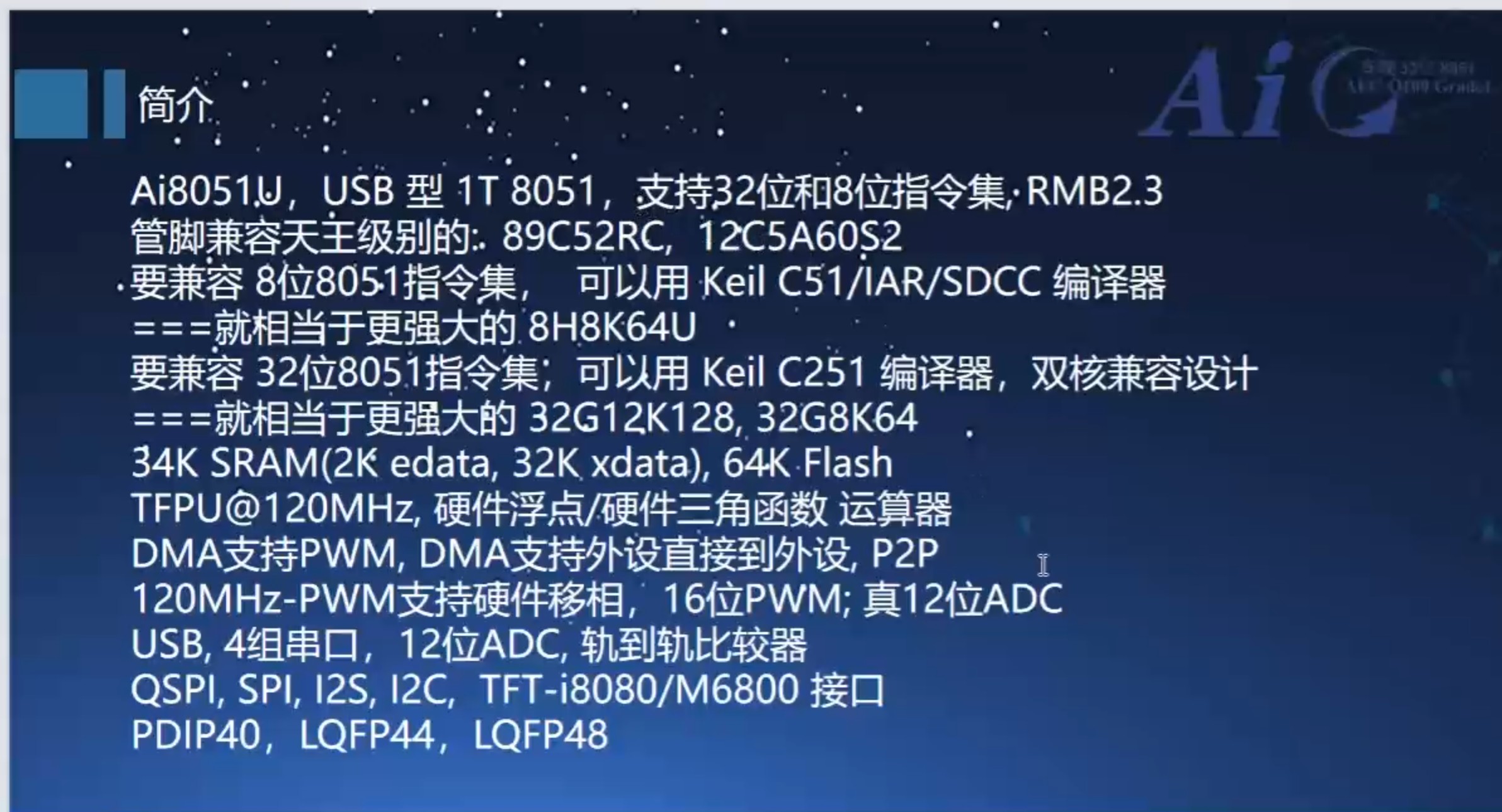

第一集  重点:AI8051U的优势,又便宜又强大。

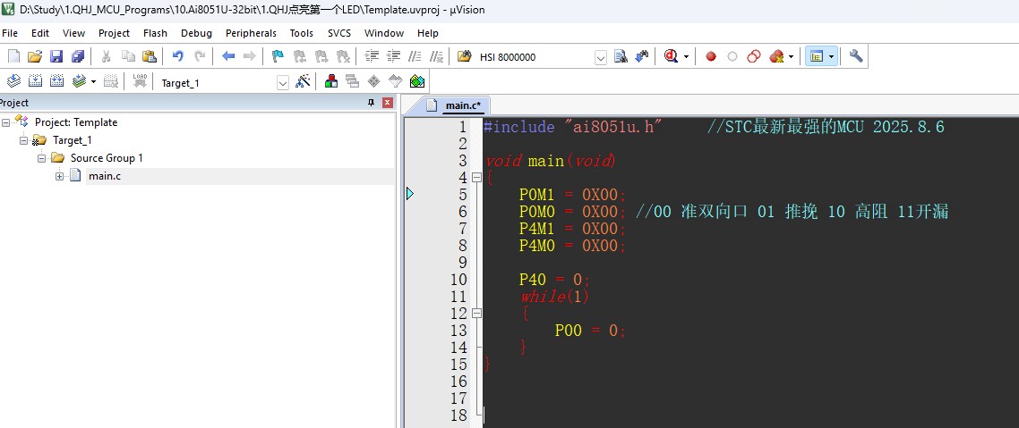

第三集:重点:KEIL5 C251环境设置 ,32位AI8051U的IO口与老的89C51不同,有四种工作模式,需要初始化。学习一定要自己写一遍代码,上机实验。

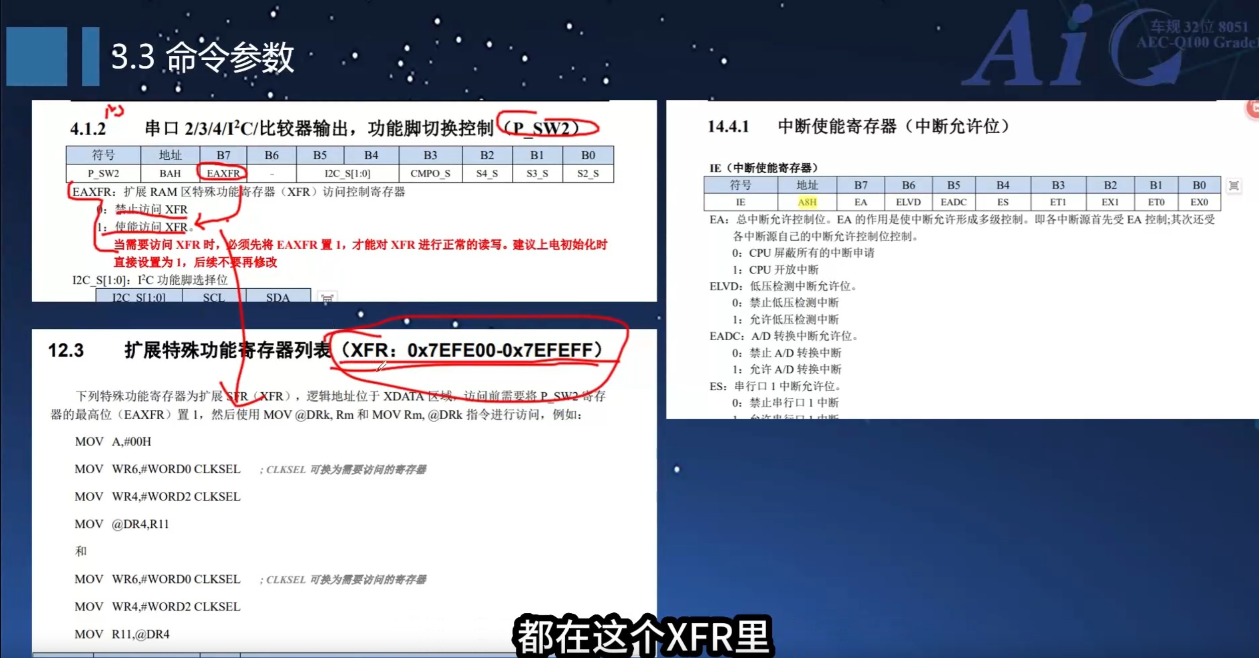

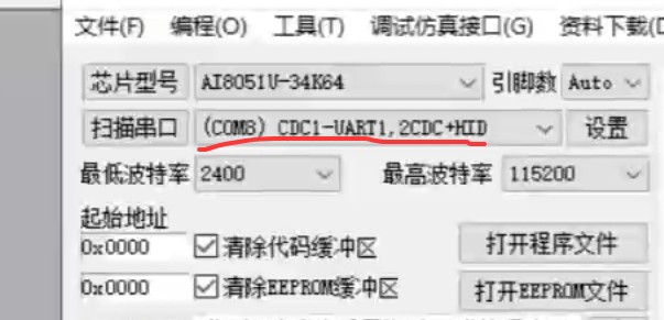

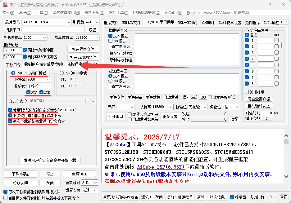

第四集 USB不停电下载
           重点:程序下载: ISP下载时,点击了ISP上的下载后,是没有反应的,还需要按一下实验箱上的P32,再按下电源OFF按键,才会进入USB-Writer,然后点击ISP上的下载才真正的进入下载过程。
                     快速的方法:选择->收到用户命令后。。。,勾选如图的几个选项,扫描串口中的选项会自动选择如图所示的选项,第一次还是需要第一步手动下载,后面程序有改变,编译后就可以自动下载了。当然要勾选上ISP最左下角的选项
                     需要移植USB的库文件和头文件,要注意:新的库文件,已经与视频上讲的不同。  USER_DEVICEDESC,USER_PRODUCTDESC,USER_STCISPCMD进行定义, 如已定义,请删除。
                     还需要在主函数中添加命令:usb_init(); USB初始化 P_SW2最高位设置为1,允许访问XFR寄存器,使能EA总中断....根据视频进行添加
                     视频30分钟时,屏蔽57,函数未调用的警告,赞!这是第一次看到。

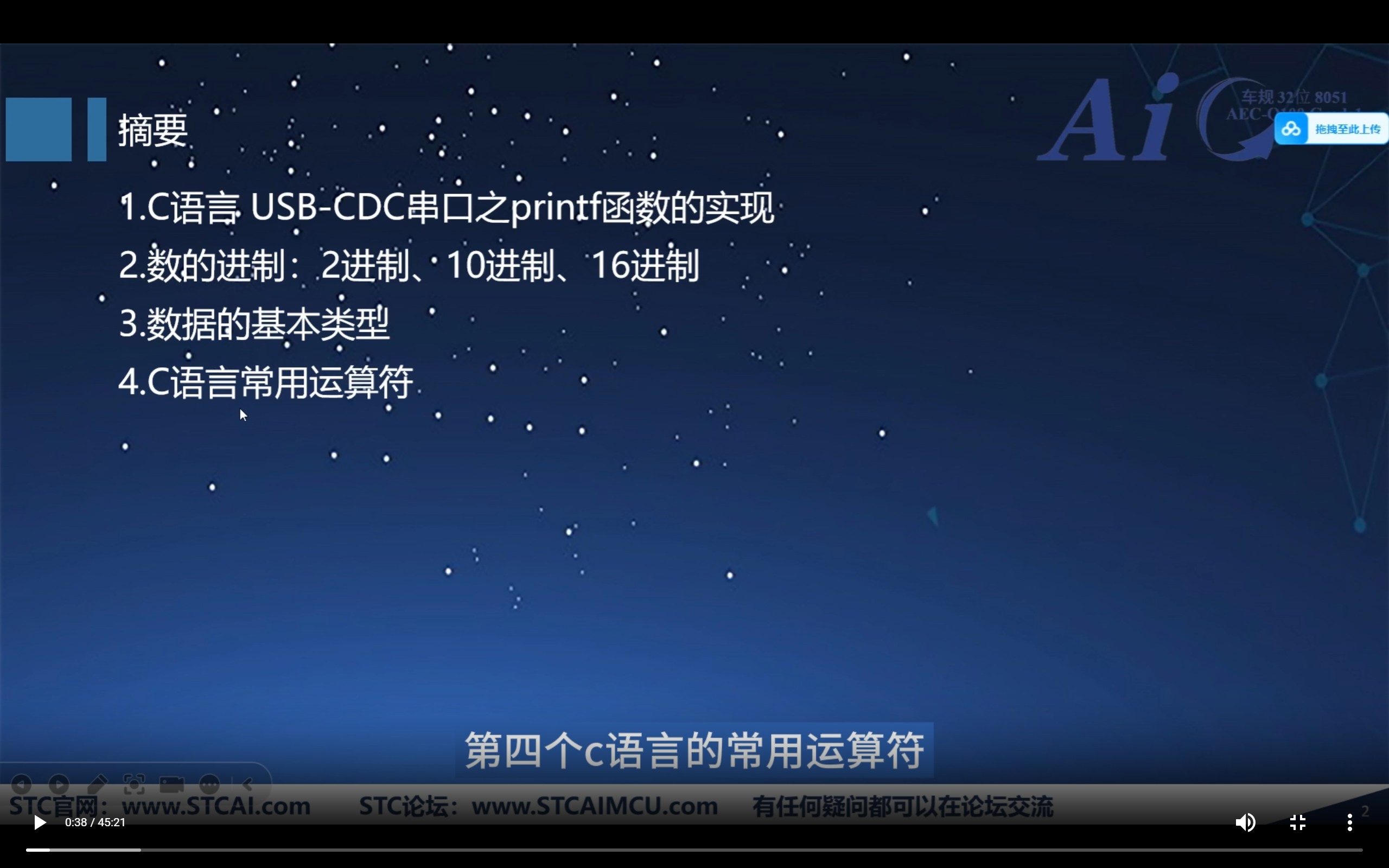

第五集 C语言基础  这一集还好,基本上是知道的。慢慢在编程中再巩固吧。
