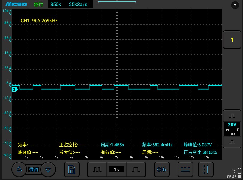

最近在做一个四通道的电压电流表。
通ADC采样,通过SPI把数据显示在屏幕上,。
后来我想把电压电流表增加一个时钟功能。实际测试发现不太理想。由于ADC采样是实时显示在屏幕上,好像对RTC功能会有影响。
如果把ADC SPI关闭了,则RTC输出的中断基本上正确,
只要打开的ADC和SPI。 RCT的秒中断不会变得毫规律,不是1S中断一次。
试过用内部时种和外部两种方式,都一样。
1868

仅打开ADC或SPI,再同时打开RTC试一下,看看具体是ADC还是SPI影响了RTC
是否使用了中断,检查一下中断号扩展插件或isr.asm是否正常工作
能正进中断,只是进中断的时长不一样,要把ADC和SPI停了,中断就是正常的  发表于 2025-8-6 17:44

中断时长不一样
可能是中断阻塞了,不要在中断内执行耗时操作  详情 回复 发表于 2025-8-6 20:09

发表于 2025-8-6 20:09:04 | 显示全部楼层

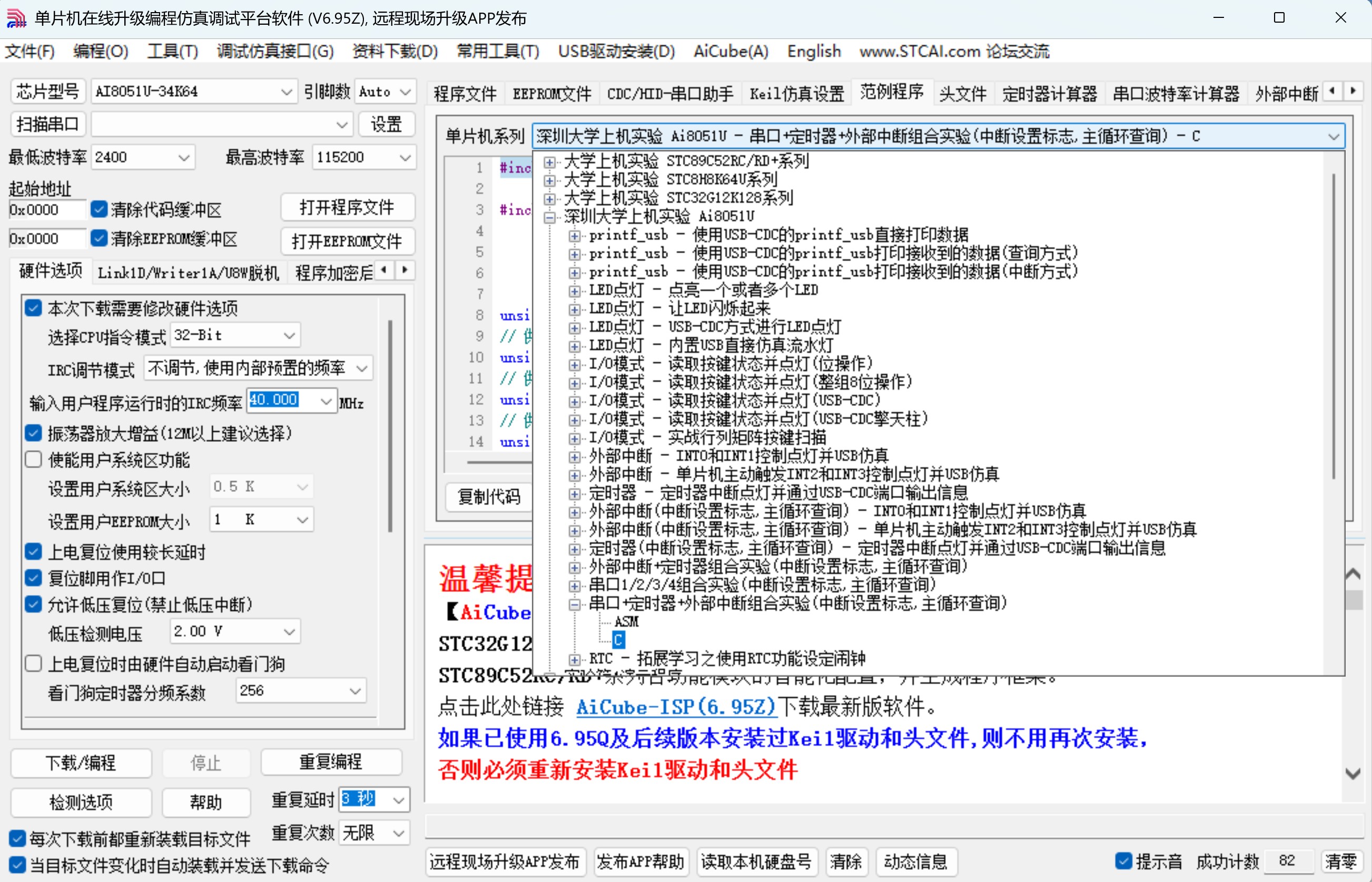

用这个程序架构

        INTCLKO |= 0x20;                        //使能INT3中断
        Timer0_Init();                                //调用定时器0初始化函数
        Timer1_Init();                                //调用定时器1初始化函数
        Timer3_Init();                                //调用定时器0初始化函数
        Timer4_Init();                                //调用定时器1初始化函数
        Uart1_Init();                                //调用UART1初始化函数
        Uart2_Init();                                //调用UART2初始化函数
        Uart3_Init();                                //调用UART3初始化函数
        Uart4_Init();                                //调用UART4初始化函数
        EA = 1;                                                //总中断允许位打开
        P40 = 0;                                         //打开LED灯供电
        while(1)                                         //主循环中查询需要处理的各种事件
                /*  本演示程序中,主循环查询各中断有无需要继续处理的事件的次序,
                依次是 INTx/TIMERx/UARTx, 用户可以自己根据实际情况,
                调整查询各中断有无需要继续处理的事件的优先次序  */
                //查询外部中断0事件
                if(int0_flag)                        //主循环中查询,INT0是否已产生中断,是否有需要处理的INT 0事件
                        int0_flag = 0;                //清0,INT0事件位变量标志
                        _nop_();                        //用户在此添加需要处理的事件
                        _nop_();
                //查询外部中断1事件
                if(int1_flag)                        //主循环中查询,INT1是否已产生中断,是否有需要处理的INT1事件
                        int1_flag = 0;                //清0,INT1事件位变量标志
                        _nop_();
                //查询外部中断2事件
                if(int2_flag)                        //主循环中查询,INT2是否已产生中断,是否有需要处理的INT2事件
                        int2_flag = 0;                //清0,INT2事件位变量标志
                        _nop_();
                //查询外部中断3事件
                if(int3_flag)                        //主循环中查询,INT3是否已产生中断,是否有需要处理的INT3事件
                        int3_flag = 0;                //清0,INT3事件位变量标志
                        _nop_();
                //查询定时器0中断事件
                if(t0_flag)                                //主循环中查询,定时器0是否已产生中断,是否有需要处理的定时器0事件
                        t0_flag = 0;                //清0,T0事件位变量标志
                        _nop_();
                //查询定时器1中断事件
                if(t1_flag)                                //主循环中查询,定时器1是否已产生中断,是否有需要处理的定时器1事件
                        t1_flag = 0;                //清0,T1事件位变量标志
                        _nop_();
                //查询定时器3中断事件
                if(t3_flag)                                //主循环中查询,定时器3是否已产生中断,是否有需要处理的定时器3事件
                        t3_flag = 0;                //清0,T3事件位变量标志
                        _nop_();
                //查询定时器4中断事件
                if(t4_flag)                                //主循环中查询,定时器4是否已产生中断,是否有需要处理的定时器4事件
                        t4_flag = 0;                //清0,T4事件位变量标志
                        _nop_();
                //查询串口1中断事件
                if(uart1_txflag)                //主循环中查询,UART1是否已产生发送中断,是否有需要处理的UART1发送事件
                        uart1_txflag = 0;        //清0,UART1发送事件位变量标志
                        _nop_();
                if(uart1_rxflag)                //主循环中查询,UART1是否已产生接收中断,是否有需要处理的UART1接收事件
                        uart1_rxflag = 0;        //清0,UART1接收事件位变量标志
                        _nop_();
                //查询串口2中断事件
                if(uart2_txflag)                //主循环中查询,UART2是否已产生发送中断,是否有需要处理的UART2发送事件
                        uart2_txflag = 0;        //清0,UART2发送事件位变量标志
                        _nop_();
                if(uart2_rxflag)                //主循环中查询,UART2是否已产生接收中断,是否有需要处理的UART2接收事件
                        uart2_rxflag = 0;        //清0,UART2接收事件位变量标志
                        _nop_();
                //查询串口3中断事件
                if(uart3_txflag)                //主循环中查询,UART3是否已产生发送中断,是否有需要处理的UART3发送事件
                        uart3_txflag = 0;        //清0,UART3发送事件位变量标志
                        _nop_();
                if(uart3_rxflag)                //主循环中查询,UART3是否已产生接收中断,是否有需要处理的UART3接收事件
                        uart3_rxflag = 0;        //清0,UART3接收事件位变量标志
                        _nop_();
                //查询串口4中断事件
                if(uart4_txflag)                //主循环中查询,UART4是否已产生发送中断,是否有需要处理的UART4发送事件
                        uart4_txflag = 0;        //清0,UART4发送事件位变量标志
                        _nop_();
                if(uart4_rxflag)                //主循环中查询,UART4是否已产生接收中断,是否有需要处理的UART4接收事件
                        uart4_rxflag = 0;        //清0,UART4接收事件位变量标志
                        _nop_();
void int0_isr(void) interrupt INT0_VECTOR
        _nop_();                                        //特急处理,中断服务程序中尽量少执行长的任务,防止堵塞其他中断
        //以上程序代表部分需特急处理的中断事件,可在中断服务程序中直接处理
        //但时间不要太长,否则会影响其他中断事件的实时响应速度
        int0_flag = 1;                                // int0_flag置1是通知主循环处理部分INT0中断事件不需要特急处理的任务
                                                                //置1,记录INT0已产生中断,供主循环查询判断有无需处理的INT0任务
        if(INT0)                                         //边沿中断,进入后再次判断电平从而判断是什么样的电平
                _nop_();                                //判断为高电平,则当前为上升沿
                _nop_();                                //可以在这里插入断点进行观察现象
        else
                _nop_();                                //判断为低电平,则当前为下降沿
//INT0中断服务程序,INT0_VECTOR在AI8051U.H头文件中已宏定义为0
void int1_isr(void) interrupt INT1_VECTOR
        int1_flag = 1;                                // int1_flag置1是通知主循环处理部分INT1中断事件不需要特急处理的任务
//INT1中断服务程序,INT1_VECTOR在AI8051U.H头文件中已宏定义为2
void int2_isr(void) interrupt INT2_VECTOR
        int2_flag = 1;                                // int2_flag置1是通知主循环处理部分INT2中断事件不需要特急处理的任务
//INT2中断服务程序,INT2_VECTOR在AI8051U.H头文件中已宏定义为10
void int3_isr(void) interrupt INT3_VECTOR
        int3_flag = 1;                                // int3_flag置1是通知主循环处理部分INT3中断事件不需要特急处理的任务
//INT3中断服务程序,INT3_VECTOR在AI8051U.H头文件中已宏定义为11
void Timer0_Isr(void) interrupt TMR0_VECTOR                //定时器0中断服务程序
        t0_flag = 1;                                // t0_flag置1是通知主循环处理部分T0中断事件不需要特急处理的任务
                                                                //置1,记录定时器0已产生中断,供主循环查询判断有无需处理的定时器0任务
//定时器0中断服务程序,TMR0_VECTOR在AI8051U.H头文件中已宏定义为1
void Timer1_Isr(void) interrupt TMR1_VECTOR
        t1_flag = 1;                                // t1_flag置1是通知主循环处理部分T1中断事件不需要特急处理的任务
                                                                //置1,记录定时器1已产生中断,供主循环查询判断有无需处理的定时器1任务
//定时器1中断服务程序,TMR1_VECTOR在AI8051U.H头文件中已宏定义为3
void Timer3_Isr(void) interrupt TMR3_VECTOR
        t3_flag = 1;                                // t3_flag置1是通知主循环处理部分T3中断事件不需要特急处理的任务
                                                                //置1,记录定时器3已产生中断,供主循环查询判断有无需处理的定时器1任务
//定时器3中断服务程序,TMR3_VECTOR在AI8051U.H头文件中已宏定义为19
void Timer4_Isr(void) interrupt TMR4_VECTOR
        t4_flag = 1;                                // t1_flag置4是通知主循环处理部分T4中断事件不需要特急处理的任务
                                                                //置1,记录定时器4已产生中断,供主循环查询判断有无需处理的定时器1任务
//定时器4中断服务程序,TMR4_VECTOR在AI8051U.H头文件中已宏定义为20
void Uart1_Isr(void) interrupt UART1_VECTOR
        if (TI)                                                //检测串口1发送中断
                TI = 0;                                        //清除串口1发送中断请求位
                _nop_();                                //特急处理
                uart1_txflag = 1;                // uart1_txflag置1是通知主循环处理部分串口1发送中断事件不需要特急处理的任务
                                                                //置1,记录UART1已产生发送中断,供主循环查询判断有无需处理的UART1发送任务
        if (RI)                                                //检测串口1接收中断
                RI = 0;                                        //清除串口1接收中断请求位
                _nop_();                                //特急处理
                uart1_rxflag = 1;                // uart1_rxflag置1是通知主循环处理部分串口1接收中断事件不需要特急处理的任务
                                                                //置1,记录UART1已产生接收中断,供主循环查询判断有无需处理的UART1接收任务
//UART1中断服务程序,UART1_VECTOR在AI8051U.H头文件中已宏定义为4
void Uart2_Isr(void) interrupt UART2_VECTOR
        if (S2CON & 0x02)                        //检测串口2发送中断
                S2CON &= ~0x02;                        //清除串口2发送中断请求位
                _nop_();                                //特急处理
                uart2_txflag = 1;                // uart2_txflag置1是通知主循环处理部分串口2发送中断事件不需要特急处理的任务
                                                                //置1,记录UART2已产生发送中断,供主循环查询判断有无需处理的UART2发送任务
        if (S2CON & 0x01)                        //检测串口2接收中断
                S2CON &= ~0x01;                        //清除串口2接收中断请求位
                _nop_();                                //特急处理
                uart2_rxflag = 1;                // uart2_rxflag置1是通知主循环处理部分串口2接收中断事件不需要特急处理的任务
                                                                //置1,记录UART2已产生接收中断,供主循环查询判断有无需处理的UART2接收任务
//UART2中断服务程序,UART2_VECTOR在AI8051U.H头文件中已宏定义为8
void Uart3_Isr(void) interrupt UART3_VECTOR
        if (S3CON & 0x02)                        //检测串口3发送中断
                S3CON &= ~0x02;                        //清除串口3发送中断请求位
                _nop_();                                //特急处理
                uart3_txflag = 1;                // uart3_txflag置1是通知主循环处理部分串口3发送中断事件不需要特急处理的任务
                                                                //置1,记录UART3已产生发送中断,供主循环查询判断有无需处理的UART3发送任务
        if (S3CON & 0x01)                        //检测串口3接收中断
                S3CON &= ~0x01;                        //清除串口3接收中断请求位
                _nop_();                                //特急处理
                uart3_rxflag = 1;                // uart3_rxflag置1是通知主循环处理部分串口3接收中断事件不需要特急处理的任务
                                                                //置1,记录UART3已产生接收中断,供主循环查询判断有无需处理的UART3接收任务
//UART3中断服务程序,UART3_VECTOR在AI8051U.H头文件中已宏定义为17
void Uart4_Isr(void) interrupt UART4_VECTOR
        if (S4CON & 0x02)                        //检测串口4发送中断
                S4CON &= ~0x02;                        //清除串口4发送中断请求位
                _nop_();                                //特急处理
                uart4_txflag = 1;                // uart4_txflag置1是通知主循环处理部分串口4发送中断事件不需要特急处理的任务
                                                                //置1,记录UART4已产生发送中断,供主循环查询判断有无需处理的UART4发送任务
        if (S4CON & 0x01)                        //检测串口4接收中断
                S4CON &= ~0x01;                        //清除串口4接收中断请求位
                _nop_();                                //特急处理
                uart4_rxflag = 1;                // uart4_rxflag置1是通知主循环处理部分串口4接收中断事件不需要特急处理的任务
                                                                //置1,记录UART4已产生接收中断,供主循环查询判断有无需处理的UART4接收任务
//UART4中断服务程序,UART4_VECTOR在AI8051U.H头文件中已宏定义为18
