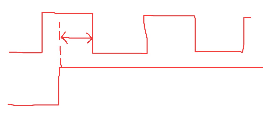

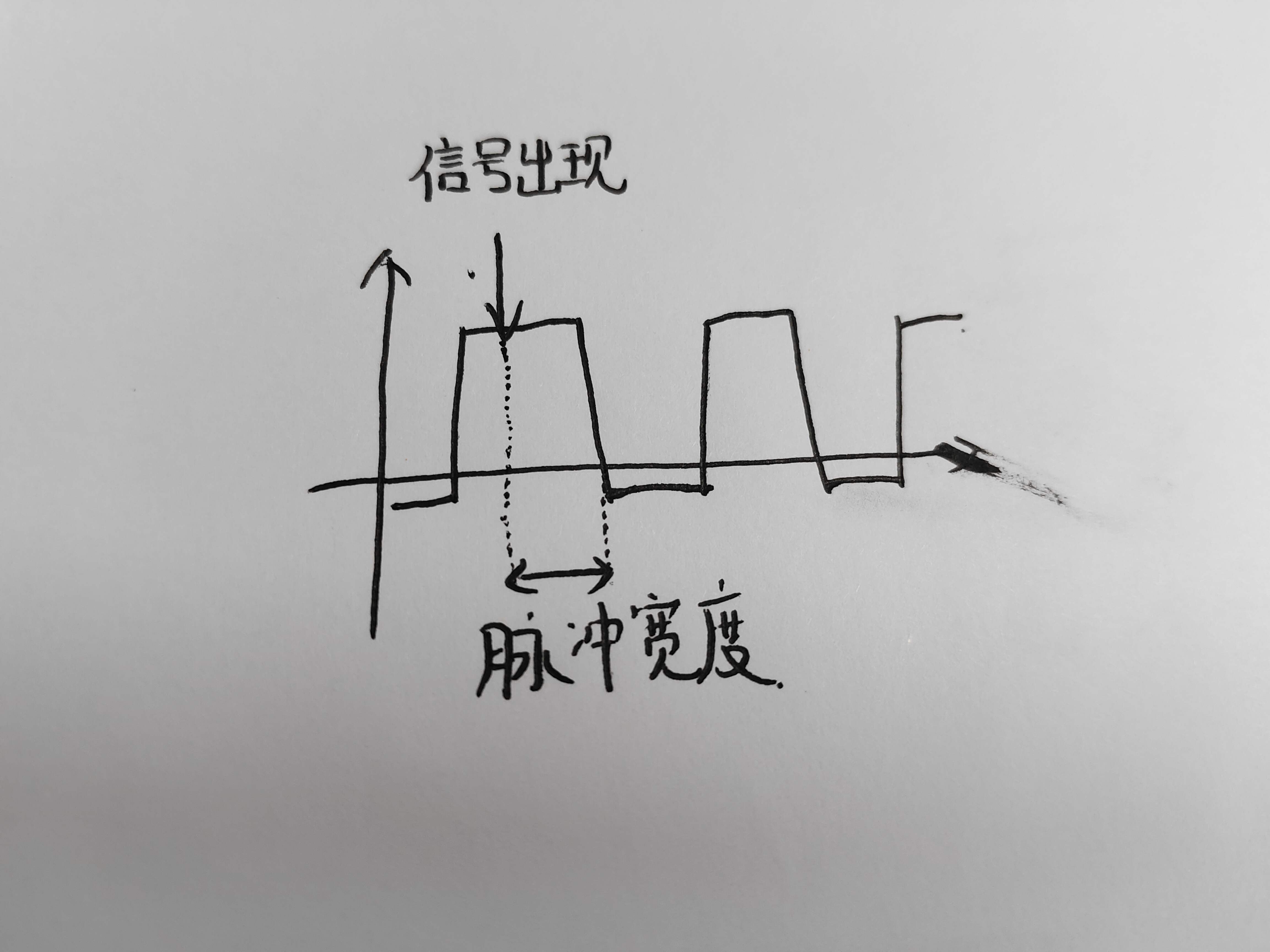

场景如下:
      目标信号是一个近似的方波信号,周期为20ms,出现时间未知,出现相位未知,可以通过测量信号出现时的初始脉冲宽度,获取信号到达时的相位信息。
示意图
示意图
      我尝试在while循环中不断轮询信号引脚的电平,高电平开启计时至下降沿停止计时,以此来获取信号的初始脉冲宽度。但发现测量出的脉冲结果异常,出现个别大于10ms的情况(13ms,15ms、18ms等),而方波信号的周期只有20ms,由于信号刚到达时波形不完全,理论上测量到的脉冲宽度应该小于10ms,出现大于10ms的结果,说明测量方法有误。
       想问问各位前辈有没有什么方法可以使用单片机测量信号初始波形的脉冲宽度?

(如果信号出现时是低电平,会做一定的延时处理,确保单片机采集信号时,这个被触发信号处在高电平)
“被触发后产生” 指的是外部型号触发?那这个信号单片机采集了吗? 如果触发信号也采集了,那可以画出触发信号和待测信号的时序图 配置一个定时器,比如10us周期的,触发信号清零定时器并启动,待测信号到来时读出  详情 回复 发表于 2025-8-7 10:14

发表于 2025-8-7 10:14:23 | 显示全部楼层
紫*** 发表于 2025-8-6 10:59
有的有的,这个信号其实就是被触发后产生的
现在想知道,它究竟是在哪个时间点被触发产生,至少是距离下 ...
配置一个定时器,比如10us周期的,触发信号清零定时器并启动,待测信号到来时读出计时值,计时值x10uS就是脉冲时间宽度
睁开眼睛做场梦~~~
